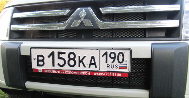

Сегодня аналогичный тюнинг произвёл на П-4.
немного пришлось повозиться со снятием нижней решётки.
на неё приложил сеточку сверху, закрепил, вырезал по форме с припуском в половину-один ромб сетки, края загнул на выступы.
отлично получилось, теперь на верхней решёточке сетка внутри, а на нижней, под номером. снаружи.
к сожалению, делал вечером в гараже, света мало было.
если не забуду - сфоткаю при дневном, тогда выложу.
p.s. снимается всё легко. верхняя - снять 7 клипс (3 вертикальные, кажется, и 4 торцевые), дальше резко потянуть решётку вверх.
с нижней хлопот побольше - там надо снять сверху резиновую трубку омывателя фар, отвинтить 7 саморезов (один сверху в центре, два снизу и по два с боков), потом снять с защёлок "внутрь", потом с помошью пассатижей сжимая "спереди" вытащить назад (внутрь) врепёж проводки ПТФ.
теперь смещаем решётку внутрь, тихонько поворачиваем по диагонали, можно немного согнуть... и вынимаем на свет божий.
вырезаем сетку, крепим стяжками (я вырезал кусачками, крепил чёрную решётку чёрными стяжками). подрезаем стороны с припуском, подгибаем по контуру.
устанавливаем в обратном порядке.

И Тельму, и Луизу, в итоге у вас обе сеточки внутри, а у меня нижняя снаружи.
по времени я тоже не больше 2-х часов ковырялся. причём бОльшую часть времени убил на вырезание сетки.

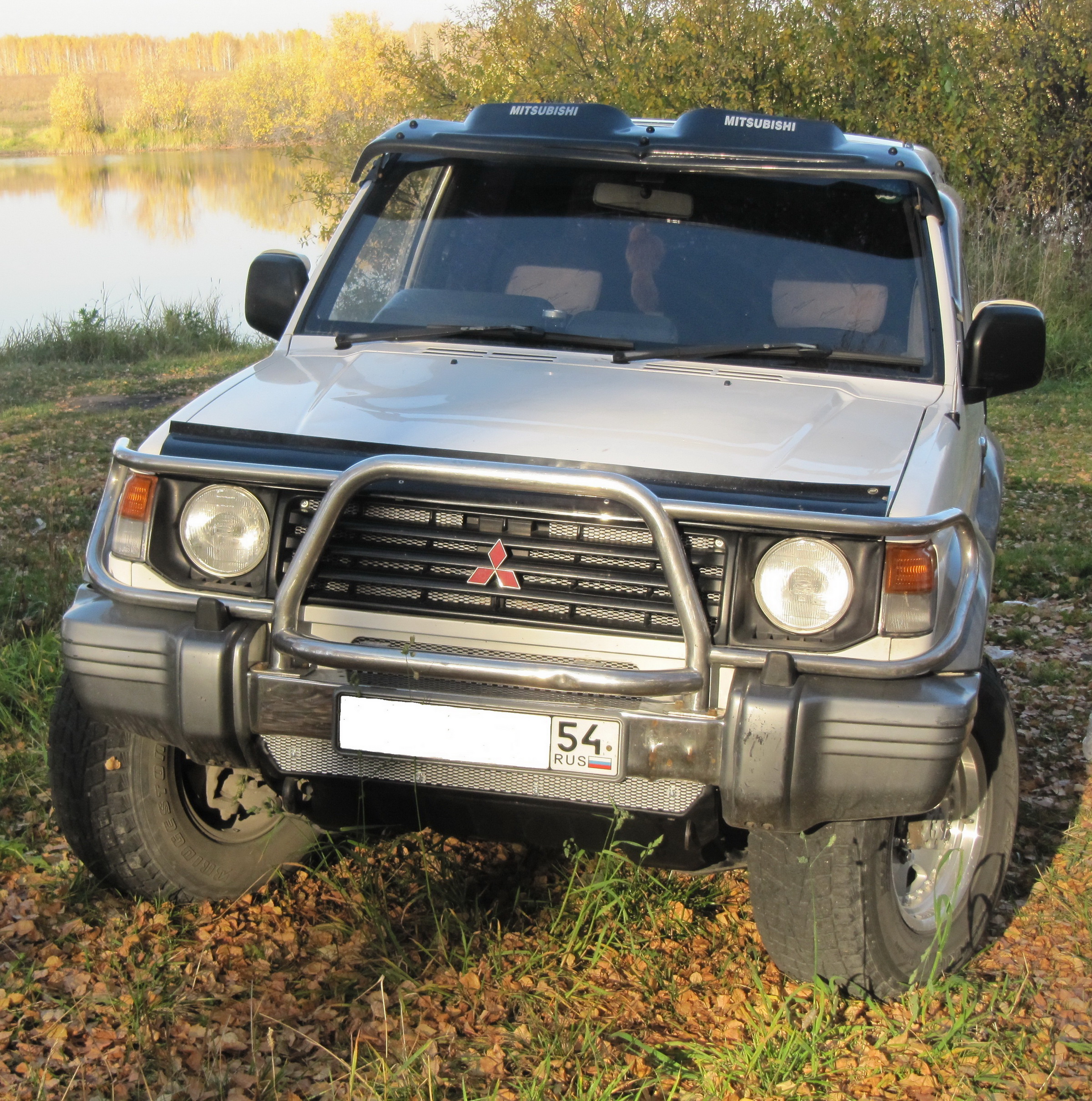

мне так захотелось.И Тельму, и Луизу писал(а):Зачем? Почему? Это круто. так надо. или так получилось?e_man писал(а):... у меня нижняя снаружи. ..
у вас примерно так
а у меня так, только машина и сетка - чёрные
вообще, я думаю, так и надо, т.е. так лучше, потому что не набивается грязь, насекомые между родной решёткой и сеткой.
а те, что остаются - легче удаляются при мойке.
просто верхняя, если так сделать, будет выглядеть совсем колхозом. даже если очень стараться и всё делать терпеливо и аккуратно.

Моя капля, второй паджерик. Защита и пластиковая решетка нижняя были разбиты. Заказывать эту пластиковую решетку можно за 800 р, и ждать не гуманно долго. Решил выйти из положения так, купил алюминиевую сеточку за 200 р. Защиту выправил, покрасил, а до кучи и все остальное сеточкой закрыл.
