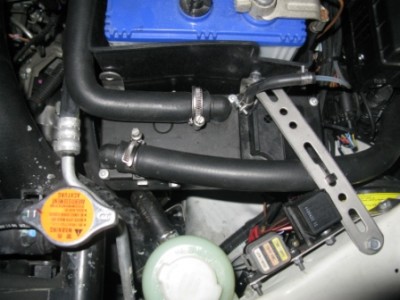

А фото установленного Гидроника можно? В какое место подкапотного пространства установлен и откуда запитан?

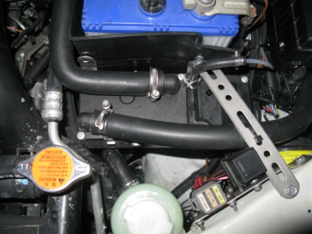

Вот фотография установленного Гидроника.
Установили между аккумулятором и левой блок фарой. Собственно туда же куда устанавливают Вебасто

а доступ к лампочкам в фаре остался?
менять их можно без демонтажа подогревателя?

Выглядит так, что можно вынуть блок крепежа лампочки :-k , но физически не проверял. Если сгорит лампочка то сразу отпишусь по поводу доступаM@xim писал(а):а доступ к лампочкам в фаре остался?
