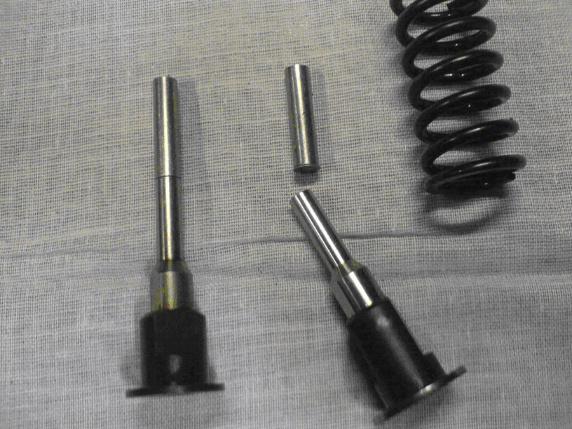

Помогите мне, кто сможет, в поиске штока клапана опережения впрыска топлива, который находится в ТНВД моего Mitsubishi Pajero 3.2 DID LWB. Эта зараза идет в комплекте самого ТНВД и отдельно его найти проблематично, по-этому вердикт СТО - ЗАМЕНА ТНВД. На форуме поднимались вопросы о его причинах поломки, а также, как часто у народа он ломается, но у всех ответ: поставили новый или со старого ТНВД и все работает. Где вы его нашли? Дайте, пожалуйста, телефон или адрес Питера или Москвы, про свой Великий Новгород вообще молчу, нет тут ничего. Облазил инет, обзвонил разборки - как об стену горох. Помогите в моей беде, дайте шанс моему Митсу поколесить по Российскому бездорожью. Заранее спасибо!!!
PS. Картинка самого штока прилагается

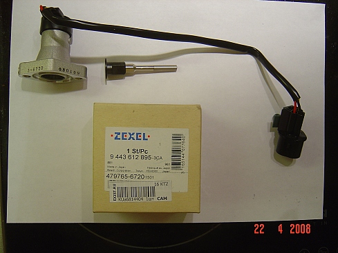

тел 89161051128 Александр
В 08 г. это было актуально, они изготавливали точные копии.

Фирменный шток тоже можно найти. На форуме это точно было, у меня осталась картинка с номером. Может поможет.

Со сломаным штоком плохо заводится или вообще не работает?

Смотря в каком положении заклинил. Поэтому заводиться и ехать может плохо. Чтобы совсем не работал это маловероятно.

У меня просто заводится не как "дизель", в остальном претензий к движку нет. Может в этой детали причина?!

Насчет Александра я звонил, телефон выключен или находится вне зоны сети. А вот фотография с комплектом датчика и штока за это огромное спасибо, счас буду пробивать может и найдут его, вообщем отпишусь еще.
Как ведет машина при сломанном штоке: скажу так - УЖАСНО, на холодную заводиться легко но троит, может поработать минут пять и начинает глохнуть, если газануть, то точно заглохнет. Если на холодную сразу поехать может заглохнуть во время движения, что сами понимаете ни есть гуд (руль не крутится тормозов на один качек), прогреть дизель, сами тоже знаете, стоя на морозе бесполезно, но когда машина прогрета, то едет без проблем. Но самое интересное в том, что полазив по просторам инета, некоторые головастые умельцы посоветовали вообще убрать этот шток и отключить клемму, мол в конструктивном чертеже данного ТНВД этого Электромагнитного датчика с этим долбаным штоком вообще нет, а в ТНВД есть. Я пришел к нашим официалам и предложил мастеру сделать как советуют. Мастер конечно подъох..... удивился стал убеждать меня о важности данного элемента, но почитав форум, который я распечатал и принес ему, пошел на встречу и решил попробовать. И вот долгожданный звонок и довольный веселый голос в трубке мне докладывает: ОНА ЕДЕТ, и заводится отлично, и держит обороты, и мощность не падает. у меня как гора с плеч пришел забрал бибику, прокатился, действительно едет как раньше. Вот теперь думаю как долго она проездит? поэтому на всякий пожарный шток поищу.
