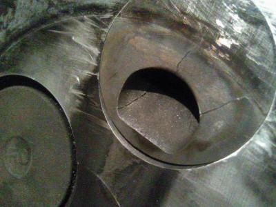

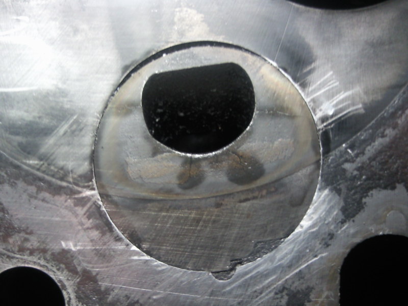

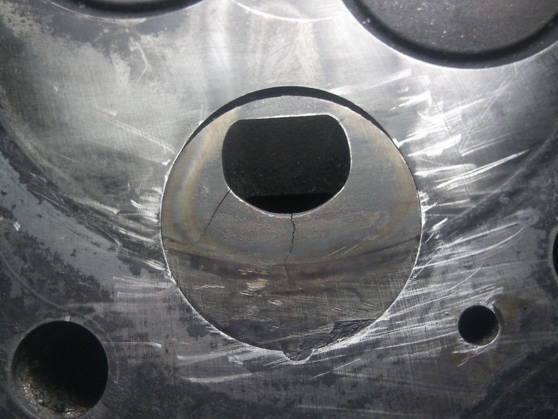

Re: Mitsubishi Pajero Sport 2002г.в. 2,5TD Греется
Форкамеры на фото. что скажете? По прокладке и цилиндрам ничего плохого.

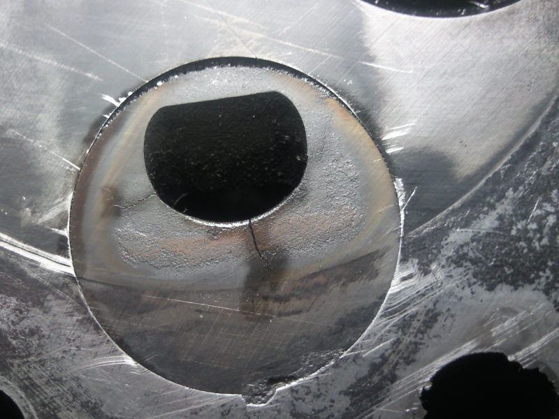

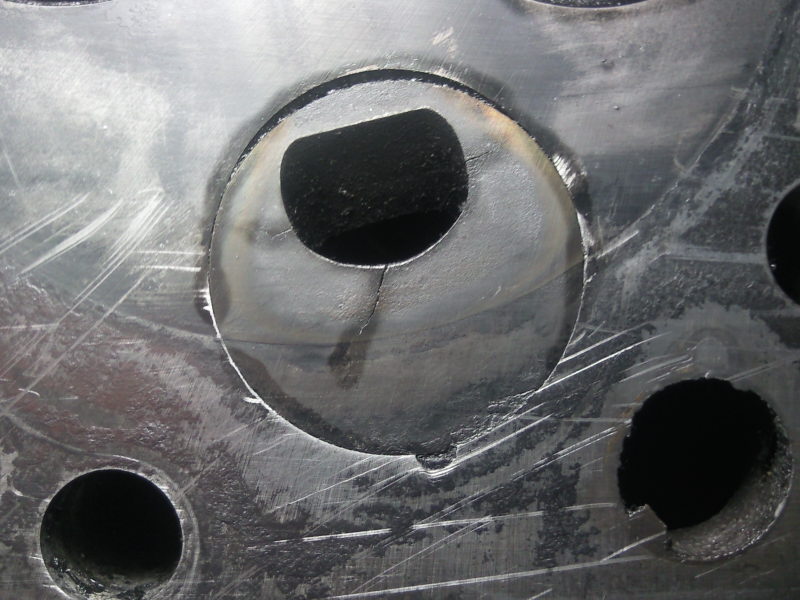

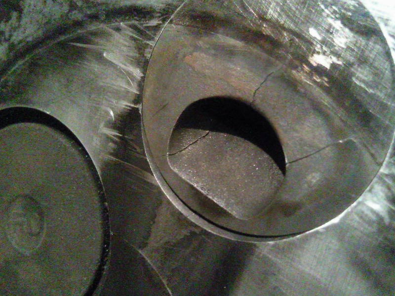

Вот еще одна из них под другим ракурсом., внутри еще трещина.
тут только один вариант - опрессовывай голову и по результатам меняй форкамеры. тнвд на стенд, форсунки менять.
+систему охлаждения проверять, особливо малый круг.
еще в тему - голову не нужно железками оттирать, нужно либо чем-то вроде кредитной карточки пластиковой, или пластиковой щеткой на дрель с абразивом №80. в крайнем случае - широкий шпатель. тебе, конечно, придется ее перешлифовывать полюбому после замены форкамер, но на будущее не надо.
