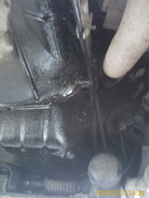

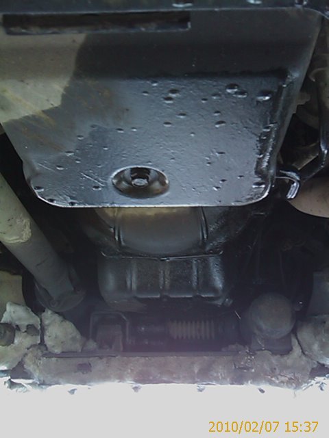

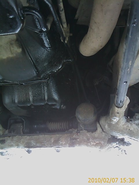

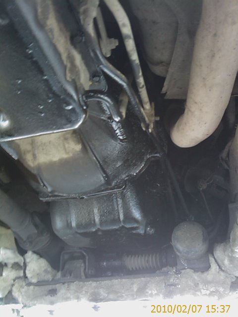

Народ, нужна помощь!
Долго мечтал о МП и, наконец приобрел в декабре 2009 года 3-х дверную мечту 91 года с правым рулем, АКПП и 350 тысячь пробега. Раньше никогда не эксплуатировал автомобили с полным приводом и АКПП. Когда покупал в сервисе автомобиль был подвергнут тщательному осмотру, и в целом все устроило с учетом такого солидного пробега. Грандиозных проблем при диагностике выявлено не было. Сразу после покупки сменил масло в АКПП и двигателе + ремни ГРМ. Ну еще там по мелочи. Через месяц эксплуатации масло не убывало ни из коробки ни из двигателя (что порадовало). Потом были морозы до -27. И в середине января первый раз обнаружил масляные подтеки на двигателе со стороны турбины, под впускным коллектором. Сменил прокладку клапанной крышки (можно сказать, что не сменил, а поставил потому как старая очень сильно деформировалась и свои функции практически не исполняла). После этого подтеки на двигателе пропали. 6 февраля поездил на нем по конкретному офф-роуду, а сегодня с утра обнаружил, что масло в двигателе на минимуме. Заглянул под машину, а там масло буквально капает. Когда добрался до ямы обнаружил достаточно крупные масляный разводы по агрегатам внизу.Сделал несколько фотографий. Выглядит не очень приятно. Понимаю, что надо помыть, а потом искать от куда течет, но если рядом нет ямы то всего не рассмотришь. Есть подозрение, что это задний сальник коленвала (в сервисе на подъемнике было видно, что он немного в масле). По цвету масло похоже на моторное. Народ, если кто сталкивался с таким подскажите где искать. Если какой инфы не хватает то буду рад ответить на выши вопросы.

Re: Течь масла на 4D56
Санёк Pajero писал(а):
Что у меня текло
1-клапан крышка
2-сальники на передке
3-полумесяц под клапан крышкой
4-маааленькая резиночка на трубке щупа
5-датчик уровня масла
6-и сейчас осталось скинуть поддон тоже мокрит(но что то сложновато)
и всё это текло по поддону в сторону коробки,казалось что коренной потёк.
Я еще на П1 заменил прокладку на впускном коллекторе, подтянул штуцер на масляном насосе,который крепит трубку.
Только после этого необходимо лезть в коренной.Поверь-не все так страшно как кажется,когда смотришь с низу.Хуже если гонит через турбину в коллектор...
Прокладку клапанной крышки уже сменил. Она вроде с полумесяцем меняется вместе. А что такое сальник на передке? И коренной это ты про сальник коленвала говоришь. Самое неприятное то, что через турбину у меня в коллектор тоже гонит...vvsaraev1959 писал(а):Санёк Pajero писал(а):
коренной это ты про сальник коленвала говоришь-----да я его с дуру заменил...
сальники на передке-их много-пластмассовые крышки снимаешь и смотришь откуда течет-самое главное,чтобы не попадало на ремень ГРМ.Если снимешь нижнюю часть крышки,то меняй сразу ремень ГРМ и ролик.Самому делать это хлопотно и ОПАСНО для двигателя.
Пластмассовую крышку снимал вчера, там все сухо было. На ремень не попадает ничего. Если сверху смотреть на двигатель то вообще ничего не заметно. Похоже на то, что источник где-то внизу. А там похоже что кроме сальника коленвала и коробки больше и негде. А ты сальник сам менял?vvsaraev1959 писал(а):коренной это ты про сальник коленвала говоришь-----да я его с дуру заменил...
Водители в гараже меняли-один коробку не снимешь.Это надо делать в последнюю очередь.
маааленькая резиночка на трубке щупа-клапан крышка-полумесяц под клапан крышкой------это было на обоих пыжах.Сейчас под ними сухо.....
Спасибо за совет. С полумесяцем разобрался уже. Там все сухо. А вот резиночку на трубке щупа еще проверю, потом напишу по результатам. Но вообще как-то мало верется, что маааленькая резиночка на трубке щупа может дать такие офигительные пятна маслаvvsaraev1959 писал(а):Водители в гараже меняли-один коробку не снимешь.Это надо делать в последнюю очередь.
У меня дважды (оба раза как раз когда подходило время замены масла) в морозы давило из под маслянного фильтра. залито было все что под ним - датчик масла, поддон и т.д...
А еще масло любит течь из насоса вакуумного, что висит на гене. Бывает, начинает просачиваться по шланчику высокого
давления, и тогда масло может в любой момент выгнать все за секунды. Чаще подтекает сливной шланг, который крепится
дедушка писал(а):А еще масло любит течь из насоса вакуумного, что висит на гене. Бывает, начинает просачиваться по шланчику высокого
к поддону.
Не могу понять. Вроде генератор сухой, под шкивом каленвала тоже вроде сухо, но передний дифференциал моста под шкивом весь в масле. Как туда может такое количества масло попасть не могу понять. Хомут на труке к поддону от генератора затянут до конца уже.
