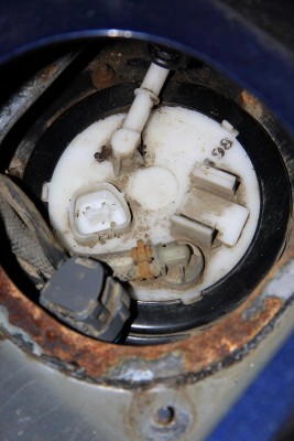

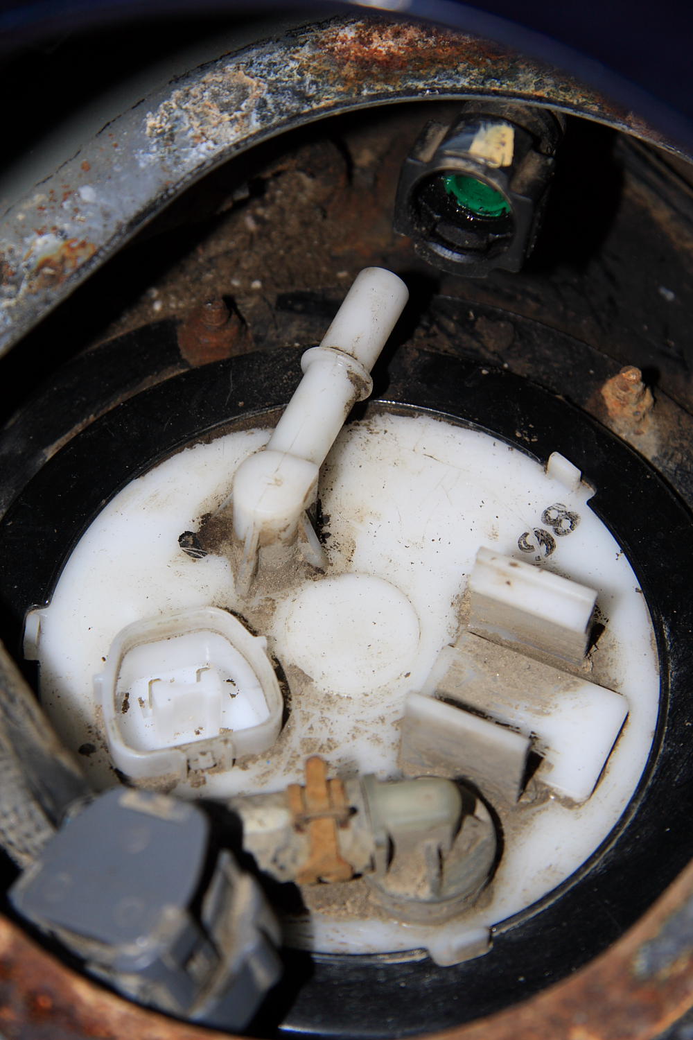

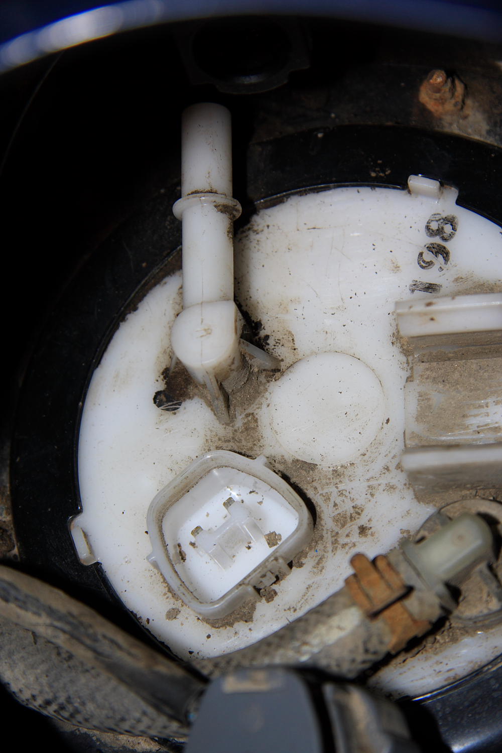

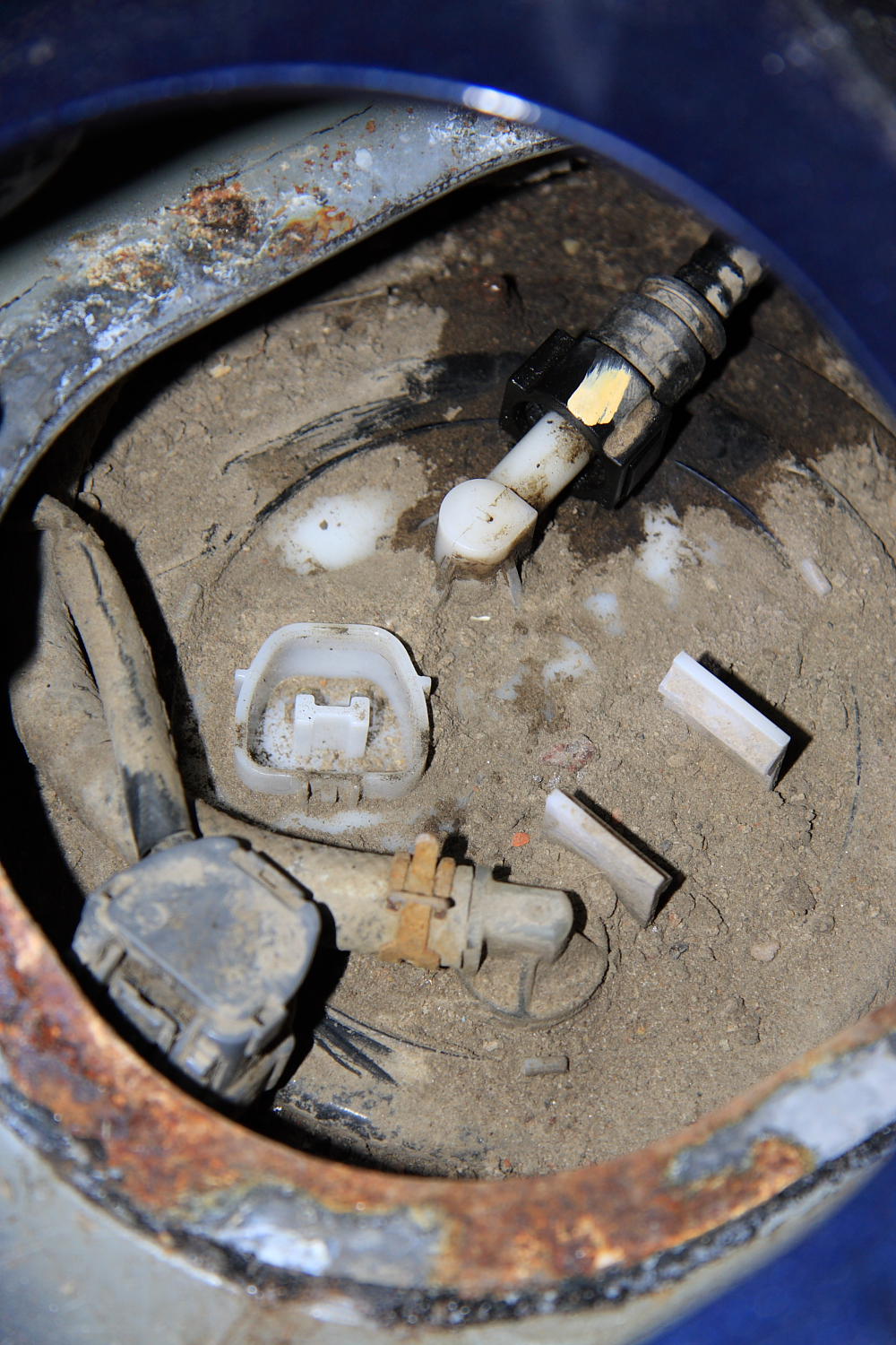

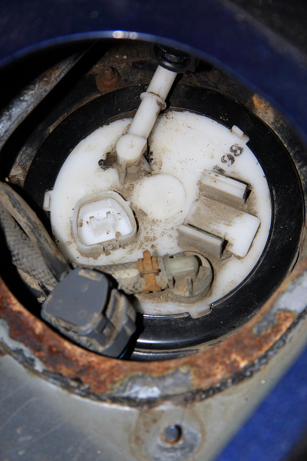

Бензина на входе в ДВС нема
Лючок открыл ,бензонасос в баке жжужит , когда напряжение подаешь на него, но бензин из "белой" трубочки не течет.
Бензина в баке мало , на приборке "Е " горит, долил 10 литров, все что было в запасе. Машина стоит чуть под уклоном в перед, может это тоже влияет.
Все равно не качает.
Поробую еще долить? Завтра за бензином в поход 8)
Если не поможет что посоветуете ,помпу выкручивать из бака?

Так надо разбирать и чистить бензонасос, сколько пробег у машины? Удивило количество ржавчины
