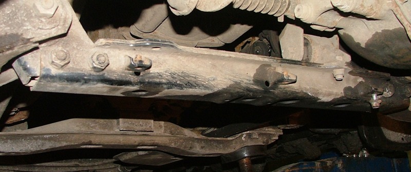

Решил отказаться от обслуживания машины у ОД. Заехал для прохождения очередного ТО в «не официальный», но рекомендованный на этом форуме сервис.
В процессе работы специалисты снимали защиту (за съем постановку взяли отдельно деньги) и при этом сорвали четыре из восьми болтов крепления диаметром 8. Я немного удивился, ведь машине всего два года и болты совсем не выглядели закисшими. На фото два сорванных болта и один не сорванный. Мастер тут же попытался приварить новые болты к балке, вместо гаек с остатками старых болтов. Я его остановил, и предложил просто высверлить остатки старых болтов. Все болты легко высверлились за два прохода сверла, почти без повреждения резьбы гаек, но при расчете с меня взяли дополнительно 1000 руб, по 250 за каждый болт. Сами сорвали, сами восстановили, а я заплатил.
Вопрос: Это нормально для такого сервиса?
Получается мастер сервиса заинтересован сорвать мне побольше болтов. Причем на это было похоже в процессе. Нет чтобы жидким ключом попрыскать, а то просто головкой с большим рычагом рывком срывались болты. Мне кажется, что за такие дела с них нужно брать штраф за каждый сорванный болт. В данном случае даже обсуждать этот факт в сервисе не стал, не та сумма. Но на будущее интересно как в таких ситуациях себя вести? Если они например мне окно разобьют случайно, это то же за мой счет пойдет? =)

тут какая штука, естественно сломал болты тот кто их откручивал, вопрос почему они сломались, если из-за того что у мастера руки не оттуда ростут это его косяк и СТОА за такую работу денег не берет, если болт ломается по объективным причинам (прикипел или ище что) то дополнительная работа должна дополнительно оплачиваться. Мы на днях рычаги на матизе меняли, так один болт удалось выкрутить. второй пришлось вырезать целый день, так как он не только приржавел к гайке но и ко втулке сайлентблока, соответственно дополнительная работа была выставленна в счет клиенту

Это все естественно и понятно. Но вопрос именно в объективности причин и мотивации. Если работник станции знает, что он сорвет болт, и заработает на этом дополнительные деньги, то он и парится не будет его аккуратно откручивать. Так?! Что, повторяю, и произошло в моем случае. Работник был сварщиком, и сорвав у меня болты, тут же побежал за сварочным аппаратом.Den-djan писал(а):тут какая штука, естественно сломал болты тот кто их откручивал, вопрос почему они сломались, если из-за того что у мастера руки не оттуда ростут это его косяк и СТОА за такую работу денег не берет, если болт ломается по объективным причинам (прикипел или ище что) то дополнительная работа должна дополнительно оплачиваться.
Интересно мнение присутствующих на форуме хозяев сервисов. Как они мотивируют своих работников, чтобы такое не происходило? Или вы миритесь с такими доп.заработками своих сотрудников, и естественной после этого потерей клиентов?

50/50, есть болты о которых сообщаем кленту, например коллекторные шпильки на некоторых машинах,или болты датчиков АБС, или шпильки на топливном баке, что может подорожать если сломаются, некоторые видно сразу-например гнутые болты защиты могут и неоткрутиться , бывают болты сломаные по неаккуратности-восстанавливаем сами.Поверьте на сломанных болтах ничего не заработаеш...хотя счет в 3500... это сколько же болтов?)
ИМХО болты на фото- , если их не подрубило защитой -косяк слесаря, не очищены щёткой и сухие( не пролиты ВДшкой) один еще можно было "простить", остальные-надо было хотя-бы погреть(раз уж он сварщик)

Про болты: если до этого их два года никто не трогал, то в таком месте (вода+грязь, всегда сыро) вполне могли приржаветь намертво. Я все болты на смазку сажаю.

Да с болтами штатной защиты все просто. Такое ощущение что их из пластилина сделали. Я себе маленьким вороточком 4 сорвал ))). Выглядит это так ты его по тихонечку крутишь, а он бамс и обломился. Вот прям вот так легко и не принужденно. При этом масло я меняю довольно часто и болты всегда смазываю чтоб не закисали. Решил данный вопрос установкой Шерифовской защиты. Вот там нормальные болты и обломанные высверливать не пришлось.

вобще если возникает ситуация с удорожанием ремонта более чем на 5 -10 процентов обычно связываются с клиентом , ПОТОМУ ЧТО У НЕ ГО МОЖЕТ НЕ БЫТЬ ДЕНЕГ, по этому считаю глупостью отремонтировать машину в два раза дороже и пытаться потом выбить из него денег.Колян писал(а):изначально цена ремонта была 7500 и один день, потом стало 4 дня и 19000, с матом и почти мордобоем дошли до 12000, уже было проще дать, чем объяснить почему не дам! точно помню, что за обломанные ими болты просили 3500, а за что заплатил в итоге не помню.... они там и за масло и за корпус коробки просить пытались...Shaitan писал(а):Нет, другой. Судя по всему, мне еще повезло с ценой! =)Колян писал(а):А сервис этот не Войкова 4? А то они за обломанные болты с меня 3500 просили!
Ты говоришь «просили»? Так ты не заплатил? =)
Есть вполне адекватное решение - Заполняйте заказ наряд и оговаривайте стоимость ремонта сразу до того как отдадите машину, а доп работы просите оповестить по контактному телефону, не оплачивайте стоимость работ за ранее , в качестве залога вы оставляете машину.
Хотя сам я не заполняю заказ нарядов, но и прецедентов с удвоением суммы ремонта не было. Гораздо проще позвонить клиенту и все обсудить .
высверливание болтов 250-500р нормальная цена и мастера не ломают их специально - геморно их высверливать и не нужно никому , проще масло поменять за те же деньги.
