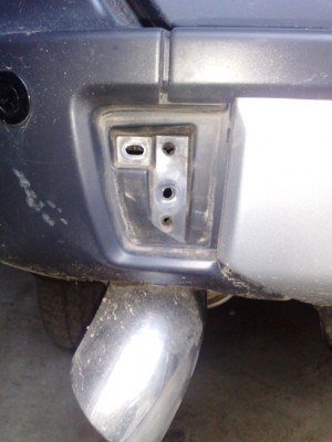

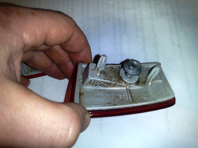

Подскажите как снимаються катафоты на заднем бампере?
Может кто снимал.
Спасибо.

буду снимать в субботу отпишусь, скорее всего на болтике

с внутренней стороны бампера откручиваеш шайбу на 10 или 12.Тоесть - катафот держиться на двух направляющих и болте.

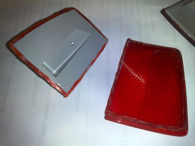

Силиконом герметизируем выход проводов из корпуса, и так же на силикон сажаем стекло на корпус. Стягиваем скотчем и остовляем на просушку.

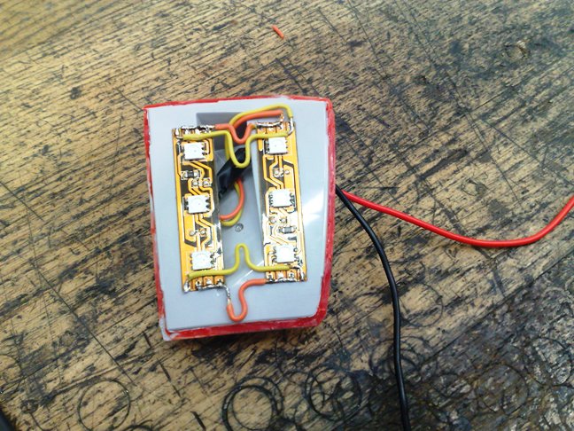

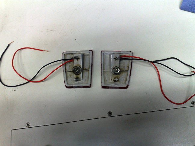

Следующий шаг. Соединяем параллельно два отрезка светодиодов при помощи проводов и паяльника. делаем выводи для подключения и приклеиваем обе ленты к корпусу.

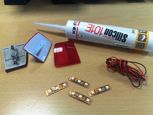

Катафоты к работе готовы. Подготавливаем светодиоды длинной по 5см, по три диода красного цвета. Есть и другие варианты по 4 и 5 диодов на отрезке 5см. Мне удалось найти только такие. Для склейки стекла с корпусом нужен строительный силикон, желательно прозрачный. Обратите внимание, он должен выдерживать минусовую температуру. Ну и провода.

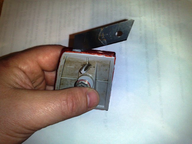

Вот что в итоге должно получится. По краям корпуса и стекла аккуратно срезаем облой канцелярским ножом.
Берём обломок канцелярского ножа, зажимаем плоскогубцами, греем на газовой конфорки и по стыку стекла и корпуса делаем прорезь примерно 2мм глубиной по кругу. После того как остынет, остриём кухонного ножа отделяем стекло от корпуса.

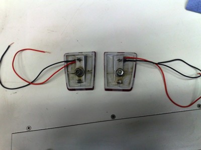

Очищаем от грязи. Серлом 2мм сверлим два отверстия под провода, со стороны овального отверстия.

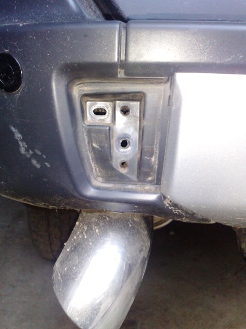

Первым делом снимаем оба катафота с бампера. На бампере уже есть овальное отверстие под вывод проводов для подключения.

Я думал об этом, но она слишком толстовата. С лентой катафот увеличился в толщину примерно на 1мм. С диодной площадкой думаю получится бутерброт. Надо искать на такой же тонкой плате, если есть конечно.

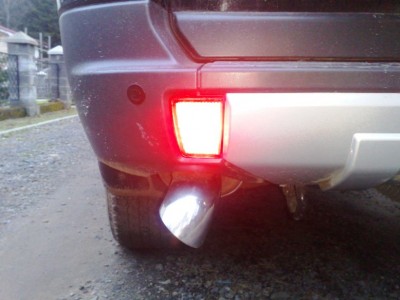

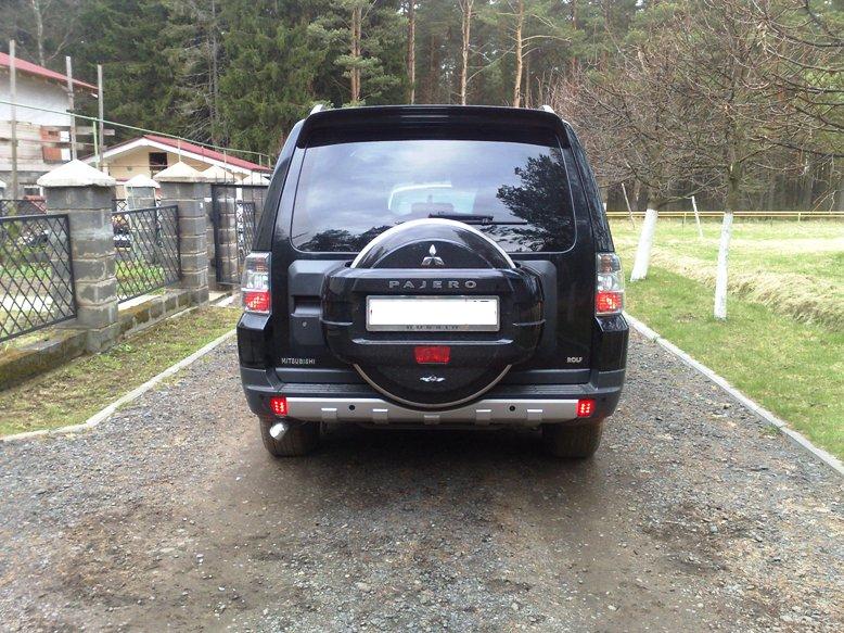

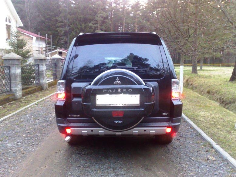

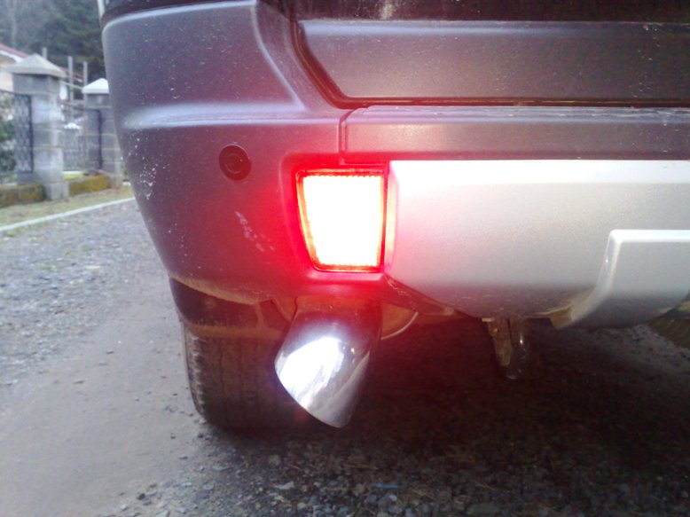

Выкладываю вид сзади ::-D:

Лёликс, здорово получилось!
На первой фотке неудачно вышло или диоды подключены еще и к габбаритам?

На первой фоткал днём. На второй при сумерках. В темноте пока сфоткать не получиться из-за белых ночей. Подключил действительно к габаритам. Можно и к стоп сигналу. каму как!
