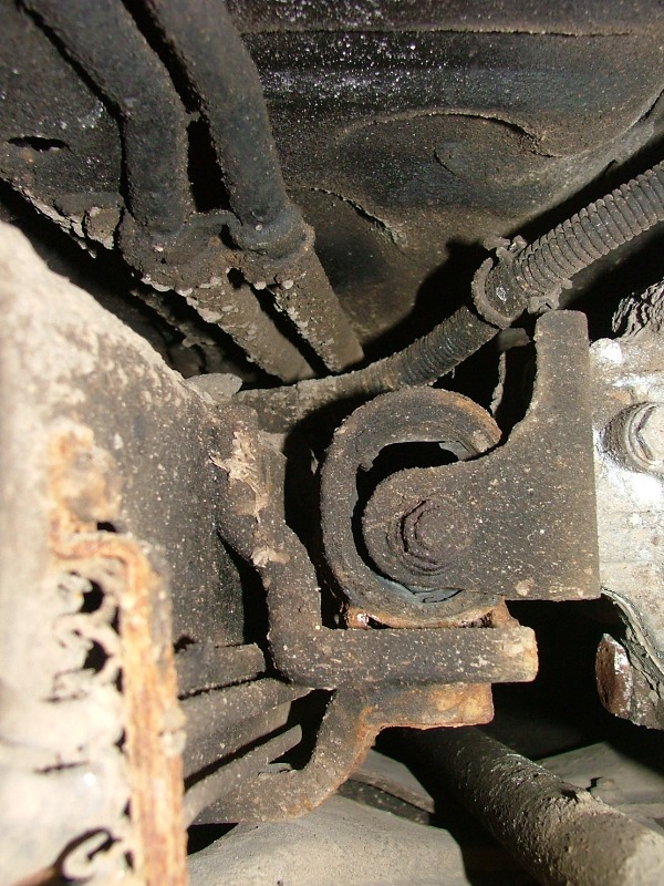

Подскажите, убита ли опора?
Фото третьей опоры двигателя, или как ее еще называют опора раздаточной коробки.
Как на вид, убита она у меня?
Подскажите, какой алгоритм ее замены?

По сути это не опора даже, а ограничитель вертикальной раскачки коробки.
Так что если резиновые части ее еще есть то может ходить и дальше, проблема у тебя в том, что просели остальные основные опоры коробки - центральная втулка у тебя лежит на нижнем ободе, а должна быть по середине.
Попробуй установить центральную втулку по середине и проверь остальные опоры.

у тебя почти пипец опоре кпп, третя опора двигателя. я тоже задолбался с этой подушкой раздатки, только у меня подужка акпп не просела а перестала держать боковую раскачку и коробка при сильной качке встречалачь с тонелем кузова. поставил подушку раздатке от пыжа второго и всё стало корошо, появилась лишняя вибрация на холодную, на прогретом всё нормуль.

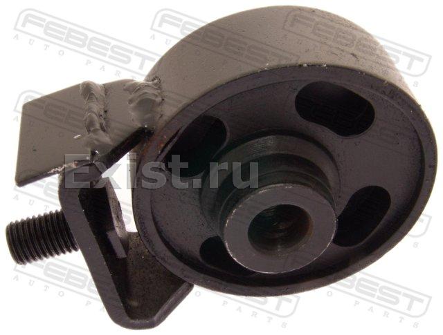

MB 581845, потому что она жосткая, посмотри и сам поймёш. она работает в качестве подушки а у спорта в качестве ограничитиля качения.

Заказал Febest ММ-01 за 336,99 через Экзист. Ещё не поставил,но думаю будет лучше чем жесткий сайлент от 8-ки который в гараже нашел. Вибрация канешна по кузову когда нагрузку даешь, да руки не доходили всё. Новая тоже жесткая, не как родная. Поставлю напишу впечатления.

Спасибо!aleksey_bae писал(а):MB 581845, потому что она жосткая, посмотри и сам поймёш. она работает в качестве подушки а у спорта в качестве ограничитиля качения.
Выглядит серьезнее, чем спортовая =)
И сколько ты на ней уже проездил?
Если та опора, что я купил сейчас, быстро разобьется, поставлю такую следующую.

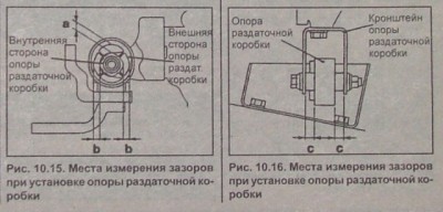

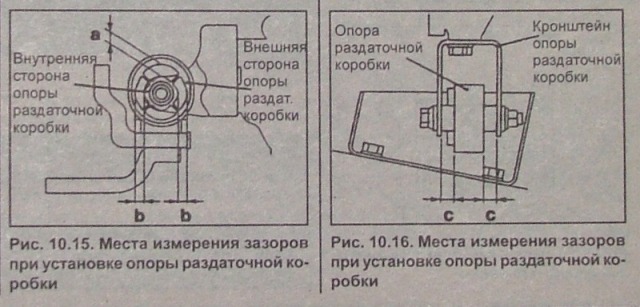

Цитата из руководства по ремонту:Vad писал(а):у меня было тоже самое. Купил оригинал поставил-стало также как на фото. Там перемычки только для транспортировки и установки. Этот ограничитель не должен быть жестким.
Затяните гайку крепления опоры раздаточной коробки так, чтобы зазор (а) между внутренней и внешней сторонами опоры составлял 10 мм. Проверьте чтобы зазоры (b) c двух сторон опоры были одинаковые. Проверьте чтобы зазоры (c) между торцами опоры раздаточной коробки и кронштейном были одинаковые.
Только как этого добиться, я понять не могу.
Кто подскажет?

При установке опоры, как он предлагает у дизеля будет вибрация как при работе на перфораторе, я пробовал подобную
Это не ОПОРА, а ограничитель и использовать его в качестве опоры (подушки) во всяком случае для дизеля нельзя.
Стандартная регулировка - посадочные отверстия под центральный болт немного больше, чем диаметр болта и этим достигается регулировка, но она не большая где то по 0.5 см. во все стороны.
Если не хватает то можно конечно передвинуть кронштейн, но правильнее заменить изношенные резиновые подушки разд.коробки, что бы коробка поднялась и стала на место.
