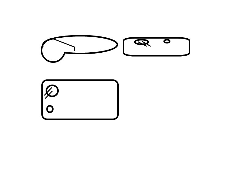

Ребята, подскажите как у кого стоят(повернуты) топливные трубки?
Спрашиваю потому что, как только в баке меньше 50л машина глохнет!
Вчера снимал трубки, фильтр целый, продул обе трубки, все в норме. Но заглянув в бак понял, что в нем есть "отстойник" небольшое углубление. А трубки у меня направлены в центр бака. Может они должны быть направлены в сторону, как раз в углубление?

а влево или вправо??? (если смотреть из салона/ на или от датчика уровня топлива)SNOOPER писал(а):они должны быть направлены в сторону, как раз в углубление

по книжке трубки стоят как на первом рисунке. У меня 4М40, но по мурзилке трубки из бака такие же как и у 4Д56.
ПС: сам недавно туды лазил, воде бы забор топлива идет из "корытца" отстойника, а трубка обратки идет в сторону от него...но точно не уверен. хотя при соблюдении угла выхода трубок по отношению к баку - положение их в баке однозначное.
уф, сформулировал...

блин...у меня в книжке вообще про это ни слова...
в инете нарыл одну картинку, так там вообще не понятно...
спасибо за советы... в выхи перед праздниками полезу в бак.... надоело глохнуть...

А у меня нет никакого углубления,ровное дно,оно снизу плоской защитой прикрыто.Дык,разные баки бывают?И заборники тоже?

такс... трубки переставил как на втором рисунке в первом посту... отъездил уже пол бака... пока езжу...
е
p.s. фотик в тот день дома забыл...
е

Re: Трубки в топливном баке!
по книге 75 или 92, а у мя такое ощущение что 60 стоит
