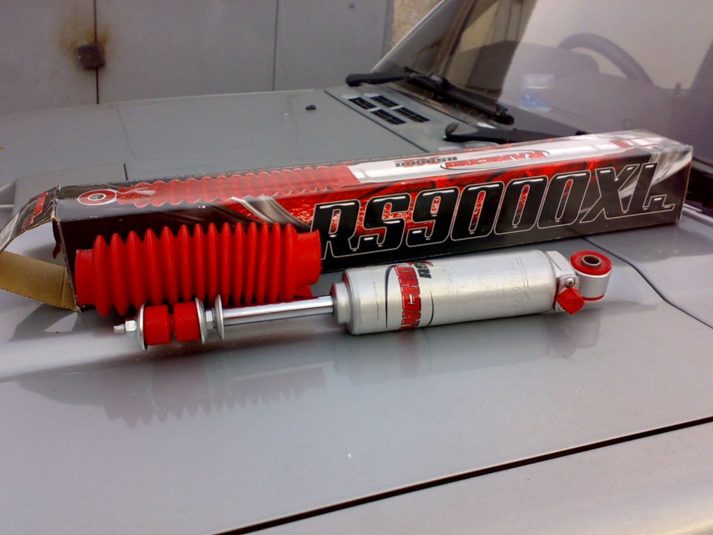

из серии 9000 с регулятором RS99223 перед, RS99213 зад
саморегулируемые из 5000 серии соответственно RS5223 перед,RS5213 зад
передние:
при сжатии 22,86 см в растянутом состоянии 33,02см свободного хода 10,16
задние:серия 5000/серия 9000
при сжатии 29,8/30,48 см в растянутом состоянии 46,67/46,04см свободного хода 16,83/15,56см

Себе поставил ранчо 9000, очень доволен.
Единственное, под машину лазить регулировать ломает. Поставил на 4ю ступень и больше не лазию.
Жесткие режимы не пробовал, но на среднем (5) по сравнению с каябой земля и небо. Еще понравилась толщина штока.
По монро были отзывы, что амма выходили из строя через год. Но возможно это так пользовали.

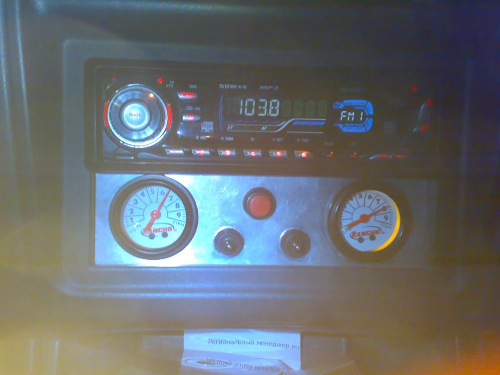

Я тоже сначала нырял под машину, потом надоело и поставил дистанционную регулировку -установка простая, жесткость амов перед и зад по-раздельности, в морозы на 1 катаюсь сначала , потом на 5 ке, на трассе - 9

Finance писал(а):Я тоже сначала нырял под машину, потом надоело и поставил дистанционную регулировку -установка простая, жесткость амов перед и зад по-раздельности, в морозы на 1 катаюсь сначала , потом на 5 ке, на трассе - 9
Вот момент установки интересен. Где ставится компрессор? Как заводятся шланги в салон?

Компрессор можно поставить в любое место,он компактный (где то 10см в длину, 4см в диаметре), трубочки очень тоненькие 3 мм(поэтому с 1 до 9 качает за 4 сек) и в салон можно запихать в любое штатное отверстие.
у меня вот так, можно еще посмотреть:<br />http://jeep.avtograd.ru/Rancho/remote/shock_connect.htm
