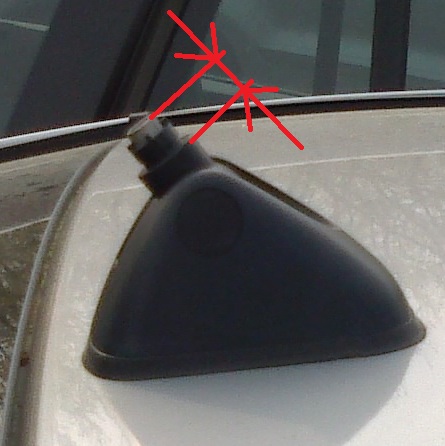

Авто две недели, после мойки грянул мороз.Черт меня дернул антенну сложить и бац лопнула у основания.Ни где не могу найти оригинал ,посоветуйте может кто сталкивался с таким.Попытался открутить не получается,потолок разбирать не хочется. Если придется разбирать то подскажите как именно чтоб ни чего не сломать.

сломалось основание или штырь который вкручивается?

Штырь у самого основания.

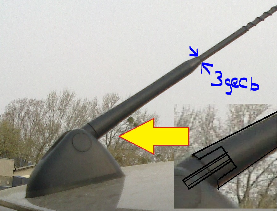

Сообщение serpot »
PERESVET писал(а):8723A010 Штырь антенны.
Родной штырь имеет внизу выступающую часть которая (при навинчивании) закрывает часть кронштейна на крыше. Обычные базарные плетки покупать на 6 мм, но видок будет сомнительный....
Поискал я варианты: действительно неоригинальные подходят, но остается незакрытая часть (там где желтая стрелка). Решил упростить задачу и укоротил антенну (отрезал сломавшуюся часть) - там где синяя стрелка. Торец залил силиконовым герметиком, чтобы вода не попадала. В городе ловит нормально, а большего мне и не надо. Главное что теперь не будет ни за что задевать и не будет мешать когда сам машину моешь.

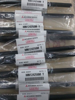

Имеются иные антены от старого спорта/аута MN124256.
Она заменялась на длинную с номером 8723A127
Под наше крепление они подходят?
