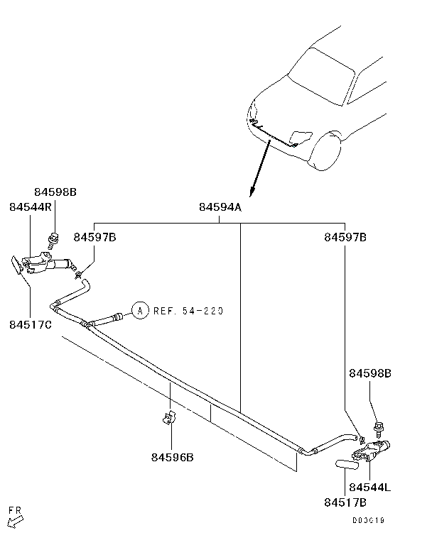

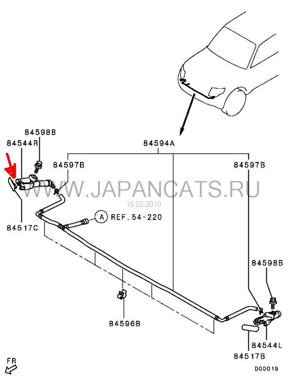

Коллеги, пропала у меня "заглушка" правая с бампера, установленная на омыватель: (тот, который, как "кукушка" из часов :D )выскакивает из бампера..Заморачиваться со страховкой по такому жалкому поводу не стал.Есть же Рольф: -прибегаю,сообщают: в сборе -8или 9 тыров. Заглушку отдельно-600-700...конечно, говорю, "крышечку" давайте -дали -не подходит .т.е подходит, но не встает, т.к там еще некий переходник от форсунок омывателя к крышечке.....Отдел запчастей, на витебском угрюмо смотрит в монитор компа и выдает, что типа, только теперь в сборе приобретайте.Вот так.
1.Кто может выложить схемку данного девайса (омывателя)?
2.Где купить жалкую "бобышку" или как там ее, заразу...
С уважением .
ps по вину japancats.ru вот такую картинку дает, но не соответствует она, моему авто ....

ну все правильно, европейский вариант выдает именно так. Отдельно заглушка, отдельно форсунка омывателя
