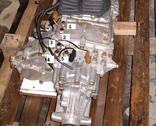

Помогите разобраться с датчикми на супер селекте, может здесь и была уже эта тема, но я никак не могу найти.
Недавно купил П2, 91г, двиг 4D55. Начал все разбирать. Все провода от датчиков оторваны, не могу разобраться какой датчик за что отвечает и какому цвету провода соответсвует, смотрел по книге там цвета одни, а в реале другие. Проводка заводская стоит.

Плохо искал. К первой картинке номера:
1 - Датчик выбора режима блокировки межосевого дифференциала.
2 - Датчик включения муфты подключения переднего моста.
3 - Датчик включения блокировки межосевого дифференциала.
4 - Датчик включения режима 4WD.
5 - Датчик включения режима HI/LO.
PS: Мопед не мой, копирайты ставьте кто хозяин.
