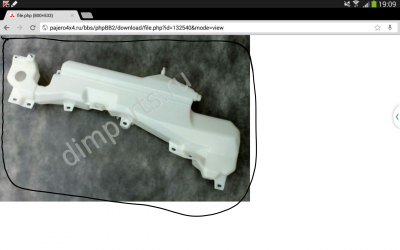

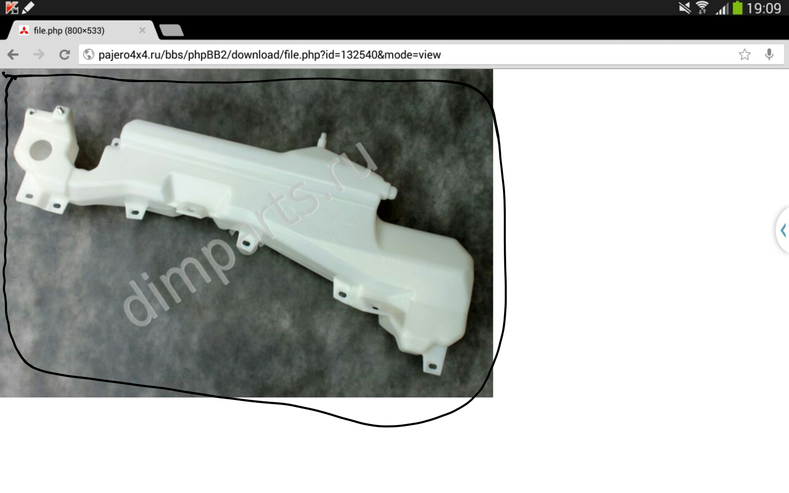

Куда в таком бачке можно встроить датчик?

Предлагаешь просто щуп?

А сам датчик-то как выглядит? Врезать нельзя?vector-n писал(а):Куда в таком бачке можно встроить датчик?

С этим все просто, забор жидкости на фары стоит выше чем на лобовое. Без всяких датчиков.АндрейV писал(а):А разве этот датчик не для отключения омывателя фар при низком уровне жидкости?
По датчику: бачок у нас очень хитрой формы, и это еще мягко сказано. Потому жидкость там постоянно меняет уровень, особенно на бездорожье (собственно для чего авто и сделан). Потому и датчик там ставить не целесообразно с точки зрения конструкторов и логики. Любителям ездить по асфальту можно (поставить 20ые диски, юбки на бампер пониже), но придется снять крыло, и вкорячить в бачок любой датчик (их тьма) на удобном ему уровне. Работка не благодарная, так как если потечет чего, придется снова снимать крыло.

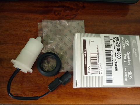

В свое время еще на лансер клубе была тема про герконовый датчик от фольцвагена и к нему же резиновое колечко уплотнительное. Сверлится отверстие и через кольцо вставляется датчик --и все.
