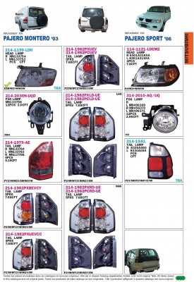

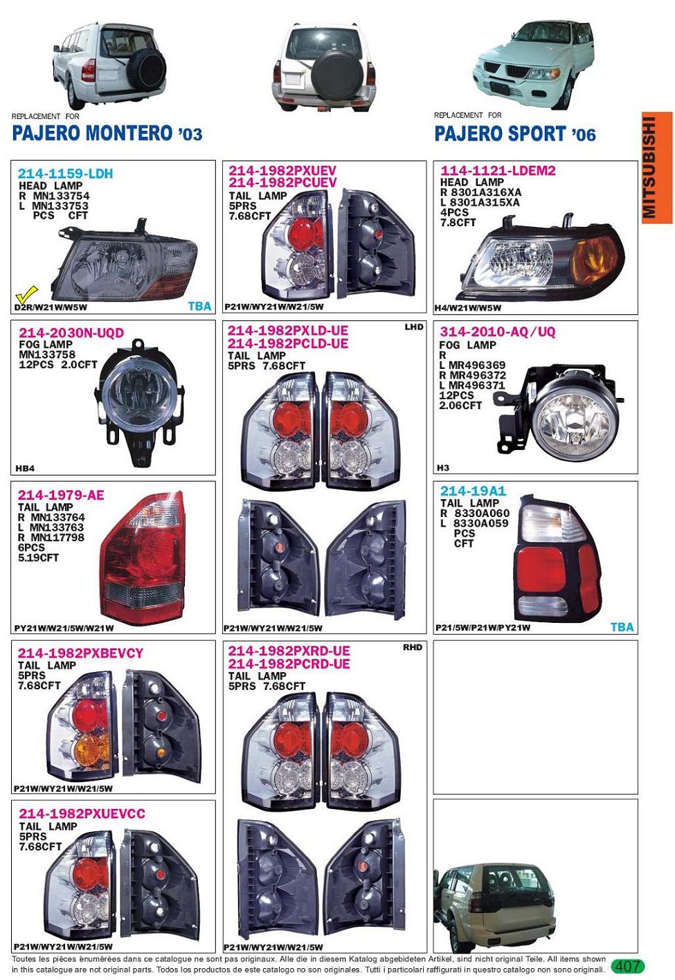

Вот нашел в каталоге DEPO ксеноновую фару, аля штатную!! Дык вот, номерок у неё 214-1159-LDH, где буквы LD означают левый руль. Лампочка D2R - газоразрядная лампа для рефлекторной фары. Соотвотственно на фаре будет штамп, что фара выполнена для газоразрядной лампы.
А по поводу омыв. фар и автокорр. могу сказать следующее: на Фордах, например, есть комплектации с ксеноновыми фарами (с завода), но без остального барахла - получается они тож вне закона??

saxa писал(а):Соотвотственно на фаре будет штамп, что фара выполнена для газоразрядной лампы.
:D ...так на ВСЕХ фарах П3 есть штамп D2R!!!...нету только правильной маркировки...

нЭ! В обычных фарах, насколько я знаю Н4 стоит и маркировка HСR – двухрежимного света с галогенными лампами накаливания, а там D2R и маркировка DСR – двухрежимного света с газоразрядными источниками света ДОЛЖНА БЫТЬ.
Эт мое мнение!!!!
