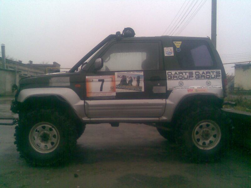

При исправной вискомуфте вентилятор в воде останавливается.
разъёмы защищают силиконом, а не солидолом, впрочем это не требуется т.к. все разъёмы с резиновыми уплотнителями высокого качества, достаточно смазать ВДшкой или силиконовым спреем.
Шноркель стоит самодельный из пластиковой трубы сам паял, раньше был из гофротрубы. От другой машины не подберёшь.

Verner писал(а): От другой машины не подберёшь.
подберешь и скорее всего от самурая, т.к. видел во владе ездит со шноркелем джуниор, незнаю чей шноркель, навстречке ехал, поэтому мельком видел.
и кстати вот на териосе у нас ведь тоже слева фильтр, так что РИФовский забабахать можно.

Сейчас такой стоит:
Впрочем это не лучший вариант, потерпите недельку, будет предложен другой.
