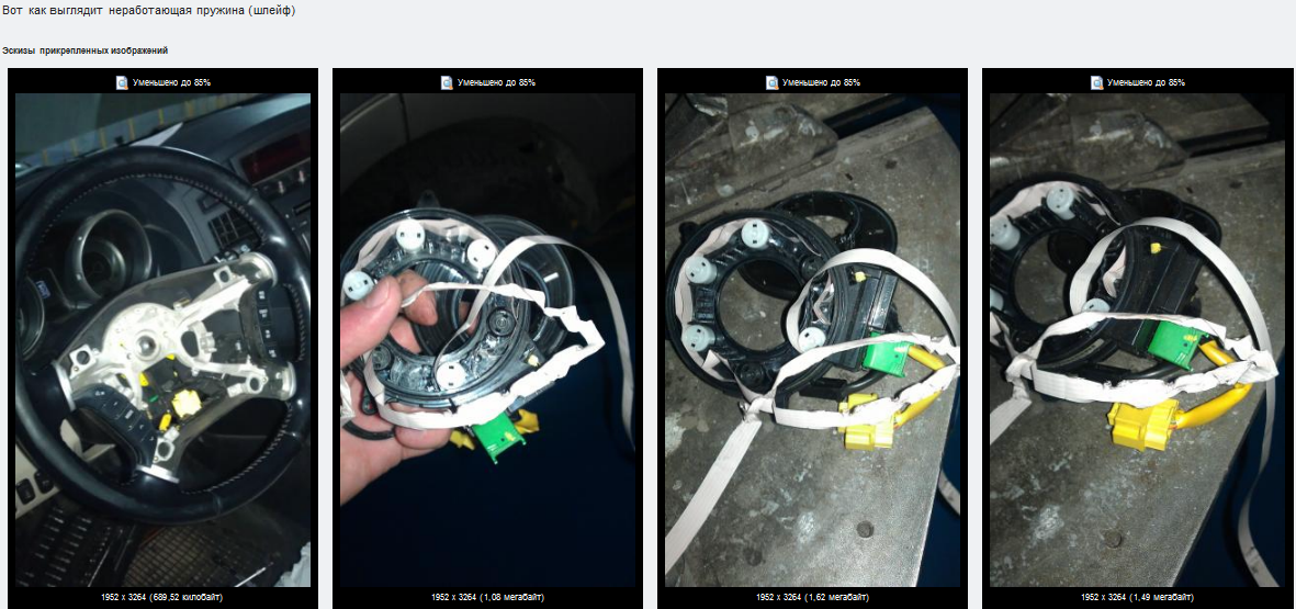

С не работающими кнопками круиза на руле столкнулся четыре месяца назад. В прямом положении руля нераб., в повороте раб-ли. Читал форум, понял что проблема в подрулевом шлейфе проводов. Разобрал. Точно, один шлейф (кнопки круиза и аудио) поврежден - перетерт, но слабый контакт сохранился, второй (подушка руля) целый. Покупать (надо было срочно менять перед. и зад. ступицу) и паять не стал. Шлейфы уложены не виде часовой пружины, а "планетарно", т.е.половина длины на внешней дорожке и половина на внутренней. Поврежденый участок соответствовал прямому положению руля и "окну" перехода между внешней и внутренней дорожки. Посчитал, что длины шлейфа хватает на три оборота руля в обе стороны. Заклеил место повреждения изолентой и сместил его на один оборот относительно "окна" перетирания. Собрал. Кнопки работают уже 10 тыс.км.

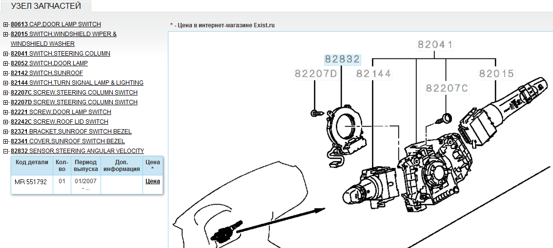

alpuu писал(а):вылечилось заменой шлейфа -контактная группа подрулевого выключателя 8619A018
Otrok писал(а):В eXist пружина стоит 2500 номер 8619A018. Как вот до нее добраться, как руль разобрать?
весьма интересно, но у меня по VIN предлагает MR 551792, а это от 4000 рублей резко вверх.
подойдёт ли 8619A018 за 2500? в чём разница?
кстати, уже пол года горит лампа нерабочей подушки водителя.
симптом тот же - отмерло управление звуком в "ровном" положении руля.
upd.: выяснил, что подушка отказывает по той же причине - дохлая пружина. люди даже фото выкладывали.
удивляет разброс цен на кольцо. причём мой артикул никто не упоминает. я в растерянности))
мой - вот отсюда
http://vnedorozhnik.net.ua/index.php?showtopic=1024&st=75
по моему VIN
по моему VIN

По VIN и мне EXSIST предлагает MR 551792, я купил, а она меньше, сдал и заказал 8619A018, встала, как родная.
