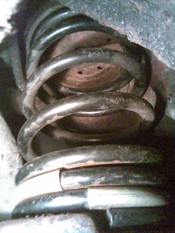

1. поставил пружины от патрола но незнаю правильно или кверх ногами .Паднялся зад на 10см хотел подрезать но незнаю с какой стороны (знаю что надо с низу а где низ )
2.после установки пружин подомкратил чтоб посмотреть ход подвески и увидел что при подъёме рамы амортизатор вытенулся на всю длинну а колесо ещё неоторвалось от земли это нормально так можно ездить.Стабилизатор сзади ещё неснял но собираюсь .После снятия нужны будут болие длинные амортизаторы для большего хода задней подвески если да то кинте номерок бюджетных амов черкните плиз .Если в чёмто неправ кроме громатики поправте.

та сторона где шаг витков уменьшается это кажись вверх.
пружины лучше не подрезать, а перед лифтануть на 5см бодилифтом.

1. Пружины у тебя перевернуты.
2. Резать с той стороны, которая у тебя СЕЙЧАС ВВЕРХУ.
3. Ищи передние стандартные аммо от Сафари(Ю60) и переваривай нижние уши.
4. Про нелинейный боди тебе тоже правильно написали.
