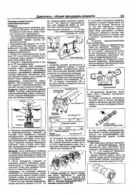

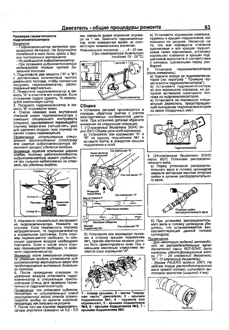

Сообщение pajero2вод »
Во из умной книжки :D

pajero2вод - если возможно кинь ссылочку на эту книжку
"Многие проблемы можно решить, если забыть о них и отправиться на рыбалку."
Саня 4*4
Сообщения: 14
Зарегистрирован: 29 мар 2010, 22:43
Re: Масло и гидрики
Сообщение Саня 4*4 »
да тоже бы посмотрел.....
pajero2вод
Сообщения: 7558
Зарегистрирован: 16 июл 2008, 17:55
Двигатель:: 6g74 Sohc
Мой автомобиль(и):: pajero2
Откуда: тула
Re: Масло и гидрики
Качайте на здоровье пыжам :D , вот здесь я тему создал отдельную , там ссылка http://www.pajero4x4.ru/bbs/phpBB2/view ... 37&t=53345 :D
