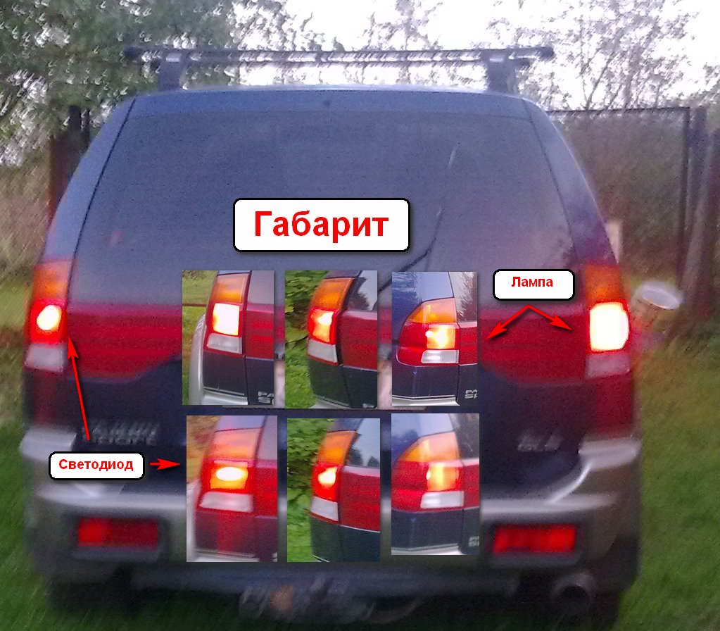

Лучше не заморачивайся и ставь обычные. Пробовал светодиодные - результат отрицательный. У тех светодиодов что я пробовал полярность совпадала. Из недостатков: низкая яркость, узкая диаграмма наравленности, малая разность свечения в режимах габаритов и тормозов. Выглядит вот так:

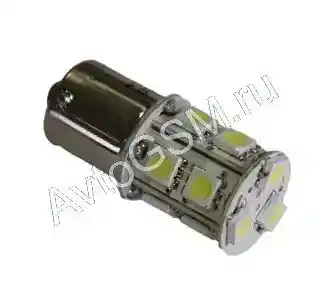

...вот такая "лампа" ведёт себя более достойно:
http://www.avtogsm.ru/index.php?product ... from=price

Этим можно добится только изменения порядка включения режима работы лампы - стоп сигналы поменяются с габаритами, полярность включения светодиодов от этого не изменится.
Chumahod, ты ее пробовал включать?. По внешнему виду диаграмма у нее должна быть широкая. В плафон она влезает без проблем? А то конструктив который описывался выше у меня приходилось пропихивать.
Кстати, по поводу надежности. Пару раз сталкивался со светодиодными лампами для бытового применения на 12В. Так при учете того, что диоды в них объеденены последовательно по три - четыре штуки, режимы работы задаются максималиными для получения наибольшей яркости и делают их из диодов не очень высокго качества, то вещь достаточно ненадежная - из за перегрева и больших токов выходят из стороя на "Ура".
Пробовал включать :) ...на з.х. такие поставил... Изображение ... в плафон - без проблем, в глаза "бьют" почти как ксенон, заливка отражателя равномерная, но светят неважно... :( ...щаз караулю такую под габарит/стоп сигнал, вот там самое то будет..! :wink:
