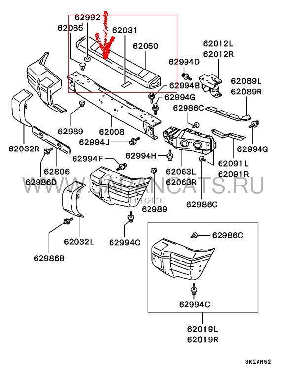

как снять дугу,у меня две пластины уходят под накладку бампера,как грамотно снять эту накладку

Снимал у себя не так давно эту накладку. У меня там было 5 гаек, одна по центру и по 2 побокам. Все это снизу. На самой накладке шпильки. Итог - одна шпилька сломалась. :(

снял нижнюю защиту, потом до накладки легко добрался :)

после снятия защиты открутить 5 болтов внутри бампера...

Нет, только защиту переднюю сними и там все видно будет.

а я на пластиковой решётке открутил 3 самореза, потом 5 гаек, вот и всё

А я как раз сегодня снял )) : 1-снял хромированную накладку (были лючки, но через них я б точно не смог открутить), 2- открутил шпильки со стороны капота (больше и ненужно), 3- открутил кранштейны снизу (крепят направляюшие для кенгурина и переднюю защиту) Итого: четыре гайки

снял решетку и 5 гаек на 10,все открутилось.теперь думаю как туманки на бампер поставить :-k

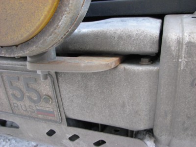

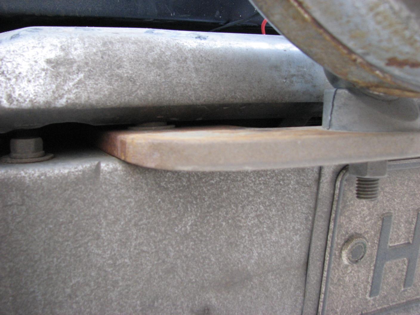

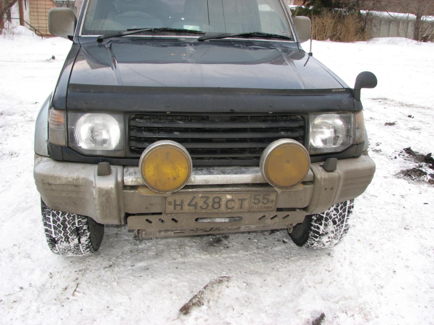

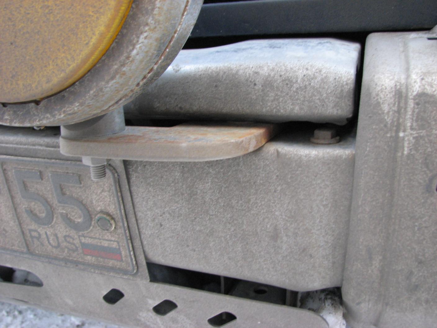

Я себе изготовил кронштейны прикрутил их к бамперу и поставил ПТФ
Если хочешь могу сделать фото!

Кронштейны сделаны из листового железа 10мм (ну небыло тоньше металла :D ) прикреплены под 2 болта которые держат бампер.
Все довольно прочно, ПТФ на кочках не играют и не дребезжат.
