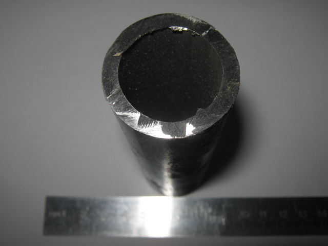

Тащи свою гнутую , ятебе её под регулировку замостырю :D недорого и честно!!!
Блин тока как ты её загнуть умудрился толщина стенки 4.5 мм сама труба 3,2 см.
Я интересуюсь дабы свою не согнуть . Вот кстати кусок который вырезал из своей.

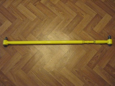

Тяга для Lavr36 готова. Ещё будут желающие?/? выпрямил на раз.

Ну собственно вот :) Спасибо Winnsу !!!
Я тут полеуретана поназоказывал... Ну вот как придет, так запресую сразу и буду вкорячивать :)

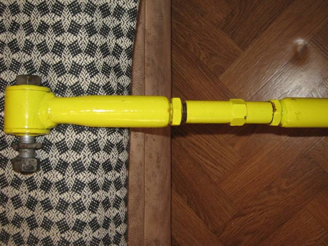

Значит так народ умудряется загнуть штатную тягу толщина стенки 4.5 мм сама труба 3,2 см
Мы ввариваем туда резьбовое от ваза а это сплошной прут сечением 2, см. через втулку с толщиной стенки еще по 1,5 мм.
сам процес проварки объяснять не буду сорои , но если она и погнется то в своем штатном месте чем в том где стоит резьбовое. :D
А так с дуру мана и х... сломать сами знаете :D :D :D
Я с такой тягой езжу 4 месяца по снегу правда (зима вроде как) . Всё ок.

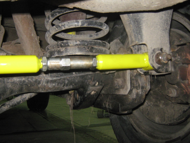

Блин.....а чего не кто не предупредил :]:-O: :m/: что для того чтобы полностью снять тягу панары надо отсоединять левый продольный рычаг от моста :%): . Замучился на даче отворачивать болты на 24, хорошо хоть ключи были ::-D:
Болт не вытащишь который панару держит :*DONT_KNOW*:
Зато теперь красота, и мост на место встал :*YAHOO*: , а то из за пружин и аммо в право на почти два см. сместился :%):
Делал из этого........
Будут вопросы-отвечу :m/: ::-D:
