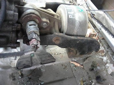

А у меня была проблема в самом спидометре. Не работала 4-ая скорость.Для начала,когда не было времени разбираться я снял спидометр и замкнул тонкой медной проволокой датчик "Геркон" Который при отклонение стрелки спидометра замыкается и тем самым включает 4-ую передачу. На обратной стороне спидометре к нему подходит фишка из двух проводков.
А потом когда было время,я снял датчик скорости который находится на хвосте раздатки (с боку),где раздатка соединяется с карданом заднего моста.
Расположение датчика
Снял датчик и проверил его,только когда будете снимать датчик сперва нужно снять с фишки скобу металлическую а затем отсоединить фишку и затем выкрутить датчик,там внутри самого датчика,в разъёме написано + и - ну и Р это импульс на спидометр (на движение стрелки). Подаём на датчик питание от аккумулятора например,только аккуратно чтоб не замкнуть контакты,на контакт с буквой Р подсоединяем омметр,вольтметр (цешку) или лампочку,один контакт на Р один на Массу. крутим датчик и смотрим если лампочка моргает значит датчик живой, что бы было удобней крутить можно одеть на кончик вала Пастик от гелевой ручки. В принципе вот сама картинка с проверкой датчика,

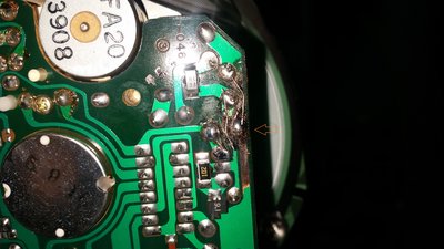

В общем датчик у меня целый и проводка тоже,полез я дальше.Разобрал спидометр и обнаружил что на одном из конденсаторов а именно 100 микрофарад на 25 V. его контакты чёрные но он был не вздутый и дорожки чёрные,
100 мкф \ 25V
100 мкф \ 25V
Восстановили дорожки
пошёл к знакомому он мне прозвонил его цешкой, кондёр как ни странно оказался целым но всё же мы решили его заменить и так как не нашли именно такого же то впаяли по слабее 100 мкф 16 V, т.к машины 12v то он сказал что пойдёт и этот. ну и прозвонили дорожки,они оказались оборванными т.е сгорели. он их пропаял проволокой.Собрал обратно спидометр и БИНГО :*DANCE*: :*YAHOO*: всё работает. СПАСИБО ЗА ВНИМАНИЕ :*VICTORY*:
