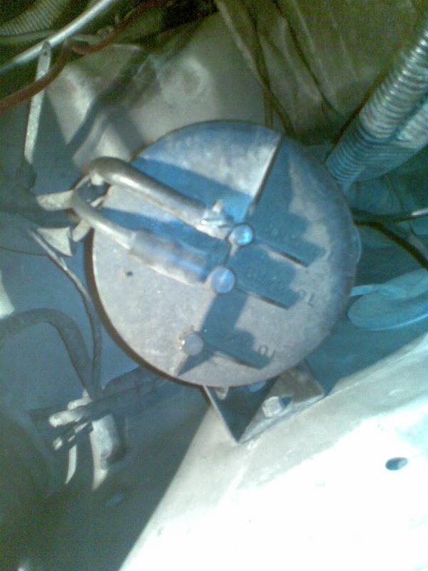

Вот за камулятором такая как банка есть,к ней два шланга идут-где то на форуме встречал её фото и там один шланг на первый писюн надет,а второй шланг на третий,а у себя сегодня увидел,что первый писюн у меня отломан и шланчики на 2 и 3 сидят

ну пусть это адсорбер-вот и на фото видно что шланги на 1 и 3

Работает эта штука таким образом. В неё идёт трубка вентиляции бака, из него выходит трубка снизу на слив бяки, и из него идёт трубка в клапан, который соединён с дросселем. Клапан электрический, периодически открывается.
К этой бочке подключаются только 2 шланга.

ну 2 шланга,я то говорю что у меня шланги ко 2 и 3 писюну идут а у всех к 1 и 3

Mr.Maddog, чтоб на заниматся гаданием - фото вашего адсорбера в студию. :)

Фото то конечно скину как до гаража доберусь-но там то и гадать нечего-говорю же первый писюн отломан и шланг одет на второй

Теоретически этот адсорбер мало на что влияет, срабатывает вродь только при запуске. Просто чтоб паров бенза в баке много не было. такие типа евро требования.

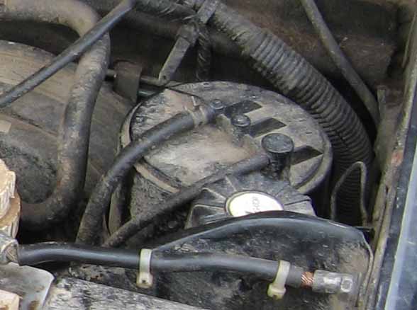

Ну вот собственно и фото

да как забить то? там же какие то надписи напротив писюнов этих..я вот уже думаю разобрать его,и там внутри полюбому же какие нибудь шланги идут от них?вот и перецепить от первого ко второму.
