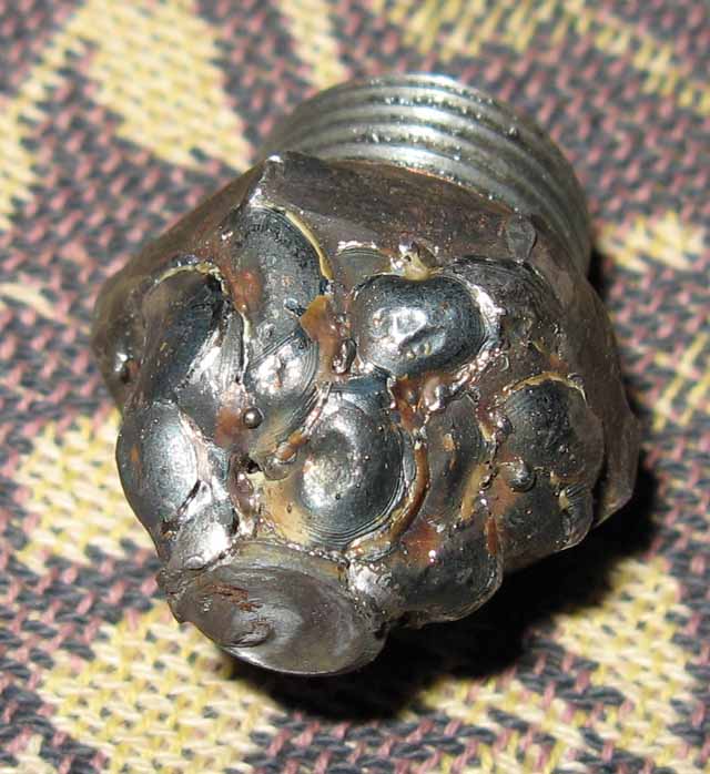

Про партайм не скажу, у меня самого с пробками на мкпп проблем не возникло, они очень широкие, высота головы наверное сантиметр, а вот на раздатке два года не мог открутить, почему собственно и оказалось, что ездил без масла (http://www.pajero4x4.ru/bbs/phpBB2/view ... =1&t=52123). Победил, наварив болты на пробки, на одну болт под ключ на 19 - успешно, на вторую на 17 - сломал, но поскольку сварка разогрела пробку, то смог просто головкой открутить, на этой пробке грани еще более-менее оставались.

Варил полуавтоматом (спасибо ржавой зубиле, теперь я сварщик на). Сварка имеет еще одно важное в данном случае свойство - разогревает место соединения, что ослабляет перманентные резьбовые клеи и ржавчину. Поэтому и смог вторую пробку открутить, несмотря на то что приваренный болт не выдержал и сломался. Быстренько, пока не остыло.

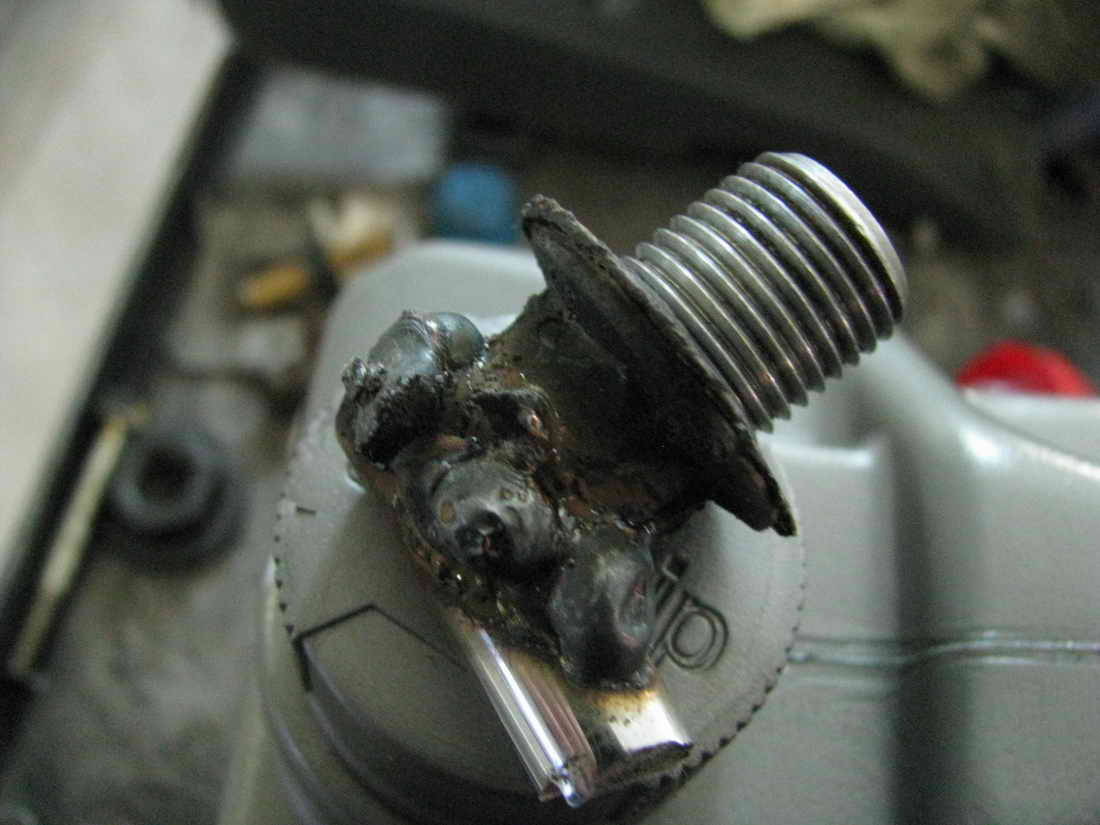

Сливная пробка раздатки, на которой сломался приваренный болт под ключ на 17.

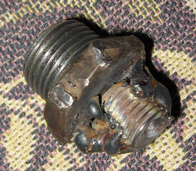

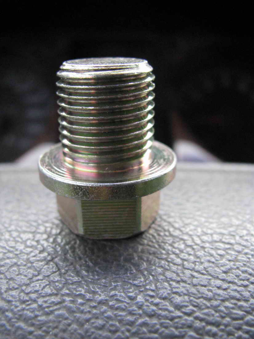

Заменил масло, правда тока в коробке. к пробке аналогично приварили шелесяку и отвернули. Новую купил в Кунцево на авторынке в лавке сакура-моторс или что-то типа того. Полдня потерял ездя по магазинам и по лавкам торгующим запчастями. везде и в том числе на всём кунцевском рынке в лавках спрашивали с умным видом винкод и с таким же умным видом говорили в ответ что пробок нет мол тока под заказ нескоко дней. и только в одной лавке спросили про диаметр резьбы. в каталоге через ексист в описании было написано 16мм(я перед поездками таки кроме номера детали выписал и диаметр резьбы). озвучил продавцу и он вручил мне искомое. цана 100р. в магазине автозапчастей купил медное кольцо уплотнительное на 16мм же. правда потом оказалось что кольцо должно быть люминевое(на старой пробке стояло). Думаю найти люминевое в ближайшее время, т.к. медь и люминь(корпус коробки) создают гальваническую пару и если надолго оставить то в месте этом будет коррозия со всеми вытекающими.
Значит вот фото старой пробки и фото новой. не забудьте, что на мехкоробки паджеро идут пробки заливного отверстия диаметром 16мм и если корпус коробки люминевый, то и кольцо берите люминевое. наверное для чугуния сгодится и медное.
