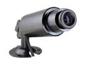

Именно купленую в Омске за 1200 рублей пользовал. Выглядит примерно так:
Картинка вполне себе сносная, и чувствительность достаточна.(0.5 Люкс) А нафига на зеркало? Чаще мыть? Когда на леворульке едем, лицо явно не в районе зеркала расположено, так что в углу лобового в самый раз.

Мороз писал(а):Так с инфракрасной подсветкой она или без?
То, что я запостил-без.
И не нужна в этом деле подсветка. На какое расстояние она сможет осветить через стекло? Правильно, на никакое. С этой камерой в городе, с фонарями, видно все четко. На трассе будут видны фары встречки, что еще нужно?))
