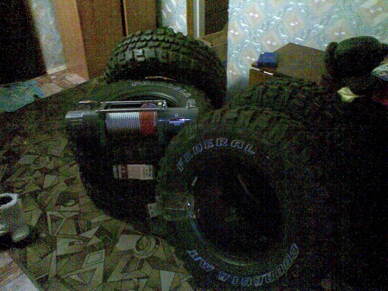

Вот буду в субботу ставить лебёдку-колеса чуть позже-не влезу в гараж на них))и так поставил споллер и впритирку захожу.
Остановился на вот этом варианте-http://www.pajero4x4.ru/gallery/winch-p ... nstall/4_G единственное что смущает-в ланжероне туда куда должен крепится уголок есть отверстие и так же сама площадка крепится к ланжерону у автора только к одной стенке этого ланжерона-что мне кажется не совсем прочно,в гараже где буду производить установку сварки нет чтобы поставить туда латку-и выдумано такое решение: вытачиваю боченок диаметром с это отверстие,и через этот баченок болтом на 12 креплю через обе стены этого ланжерона,так же съезжу с этой площадкой до сварщика что бы приварить уголок к швеллеру и обварить его со всех старон ну и конечно посажу его так же на болты.Фотки надеюсь в понедельник скину.

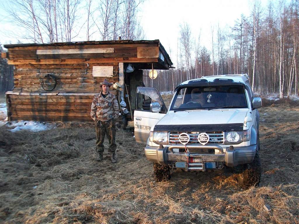

не,сам бампер,я ж говорил что установил лебедку таким образом,что на сторону тока по одному болту бампер закрепился,ко второму вообще никак не подлезть
93 год рождения, 3 л ,E-V43W акп-V4AW2.31х10,5х15,кома 9000,пружины сафарёвские,нелинейный бодик+6... Строимся потихой. Продан,но скоро куплю обязательно митсубиси...
МШУ
Сообщения: 28930
Двигатель:: 6.2диз и 1.3бенз
Благодарил (а): 91 раз
Поблагодарили: 515 раз
Re: Подготавливаю и я
Сообщение МШУ »
скидываешь стоковый бампер,на раме обннаруживаешь 2 шт дурацких пирамитки -нароста,для крепления стокового бампера-спиливаешь ,по бокам сварку безбожно.....
получаешь:горизонтальную поверхность с 4 дырками,из них 2-имеют распорные втулки....
если без супер-супер фанатизма-тебе хватит....
на раму плашмя мастыришь полку под лебеду 220Х(ширина рамы)-и счастье)))))))
