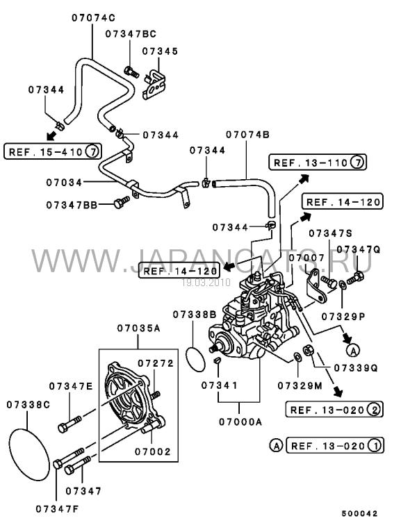

Re: ПОМОГИТЕ СНЯТЬ СИЕ ЧУДО!!!!!
У меня не EFI, но полагаю что снимать также: 3 болта со стороны вакуумного насоса + один на схеме №07347Q. Я его откручивал с низу, предварительно сняв стартер. Метки можно поставить сразу, а можно и потом: на шкиве коленвала, на распределительном валу проверить не забыть (т.к. два оборота коленвала = одному обороту распредвала). На установочной пластине тнвд и шестерне тоже есть метки, которые надо совместить. Какую-то метку (уже не помню точно , кажется коленвала) надо ставить с опережением (угол указан на табличке под капотом или в книжке по ремноту или по номеру насоса)

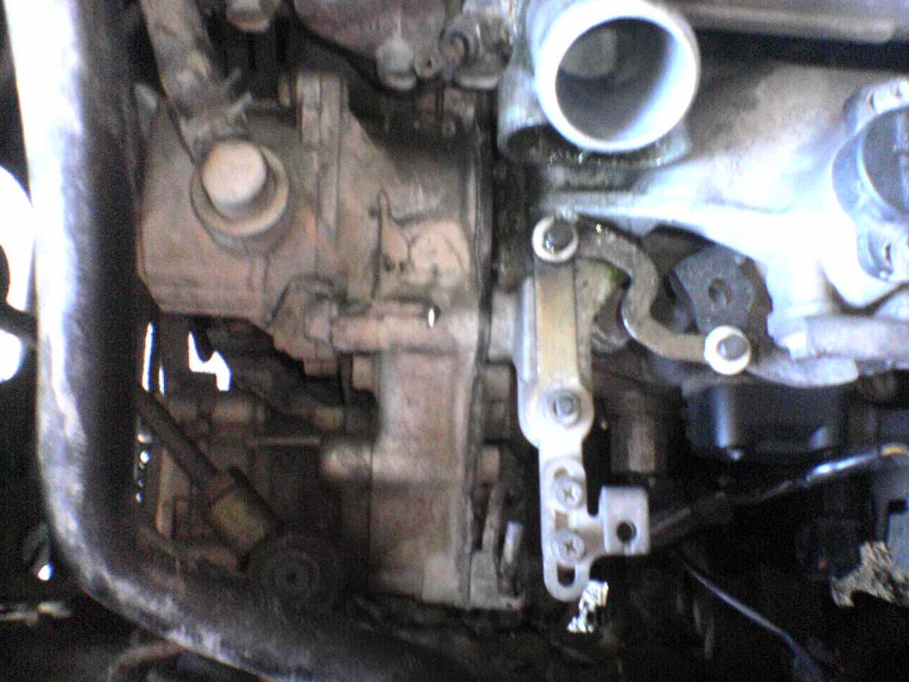

Одно не могу понять: где метка на самом насосе?
Насос закреплен к передней крышке и сзади насоса есть кронштейн к двигу.
Как он может провернуться?Значит все откручиваю,потихоньку вытаскиваю насос на себя,и пока шестерня не вышла из зацепления ставлю на ней метки(на шестерне)

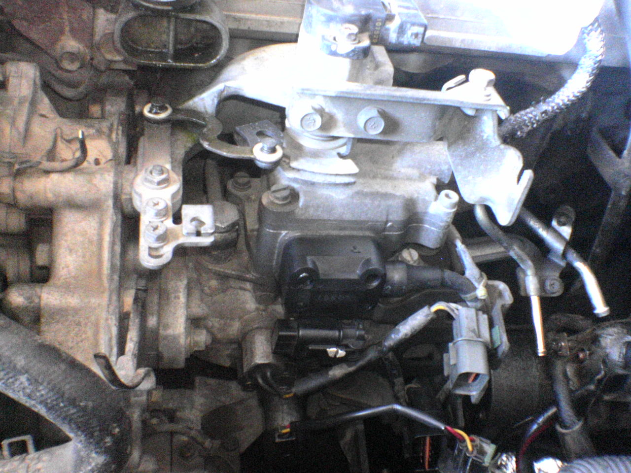

Снял все навесное(радиатор),завтра начну снимать ТНВД!(сегодня некогда уже)
Сначало хочу снять привод ГУРа и через это отверстие все пометить там внутри. Правильно я мыслю?
Тогда не надо будет выставлять В.М.Т.
Там рядом с приводом ГУРа стоит еще какаято хрень,к ней подходит трубка антифриза и шланг который идет к вакуумнику тормозов.ЧТО ЭТО?(может ее тоже снять надо?

ТНВД СНЯЛ!!!! все пометил,не смог снять шестерню!!!
Купил СУПЕР съемник---------ЗАГНУЛСЯ(репа китайская блин)
Завтра все равно сниму
ВОПРОС ВОТ В ЧЕМ: КАК ЕЕ ПОТОМ ОБРАТНО ПОСТАВИТЬ????????
Стучать нальзя!!НО тогда как??
