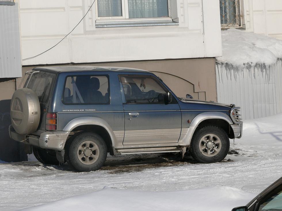

Здраствуйте коллеги. Вообще я крузовод, но есть у меня приятель на коротком митсубоне, он тоже заразился такипостройкой из своего джипика, так сказать говнолаза. С нетом он не дружит, так что позвольте от его имени.
Вообщем машинка у него вот такая
Нужнао следующее.
Багажник
Шноркель
Передний силовик под лебеду
Рекомендации как сделать подвеску под 33 катки ну и соответственно чего сколько стоит

> Подвеска под 33 катки
у него какой двигатель? если 6G74 или 4М40 - не широкая резина должна
и так встать, т.к. там штатно кузов оторван от рамы сантиметра на 3.
Если 4D56, обычно делают так: б\у задние стандартные пружины от Сафаря Y60 в
зад + передние аморты от того же сафаря, перевариваем нижнее крепление
со штока на ухо и - отлично встают. Перед бюджетно не лифтуется, поэтому
выравниваем морду нелинейным бодилифтом.
бюджет:
Пружины 3500 руб\пара
Аморты новые Каяба 3000 руб \пара
+рулевой демпфер: http://offfroad.ru/index.php?categoryID=215
Если брать во внимание TOUGH DOG, есть такой вариант:
FC42057B ПЕРЕД. АМОРТИЗАТОР , 41мм ВНУТР. ДИАМЕТР, СТАНДАРТ. и 40мм ЛИФТ 3 850р.
FC41178B ЗАДНИЙ АМОРТ-Р 41мм ВНУТР. ДИАМЕТР,40 мм ЛИФТ 3 850р.
TDC632L ЗАДНЯЯ ПРУЖИНА ДЛЯ СРЕДНЕЙ НАГРУЗКИ ОТ 300 КГ. ДО ПСМ , 40 мм ЛИФТ 3 470р.
4WTB-203 ТОРСИОН (1307мм/27,5мм для машин NH, NJ, NK, NL) - ПАРА. Для двигателей: 2,8дизель и 3,5бензин 16 200р.
SS5016P РУЛЕВОЙ СТАБИЛИЗАТОР "ВОЗВРАТ-К-ЦЕНТРУ" 5 900р.
> Собственно катки
из 33-х есть:
NANKANG Mud Star N-889 33x12.5x15 6000р
FEDERAL Couragia M/T 33x12.5x15 6600р
SILVERSTONE MT-117 Xtreme 33x10,5x16 8900р
SILVERSTONE MT-117 Xtreme 35x11,5x15 9600р
INTERCO Bogger B-123 33x12,50-15LT 16500р

> Багажник
универсальный алюминиевый 5000 руб, подробнее см. почту.
> шноркель.
есть 3 варианта:
http://offfroad.ru/index.php?productID=664
http://offfroad.ru/index.php?productID=486
http://offfroad.ru/index.php?productID=1024
