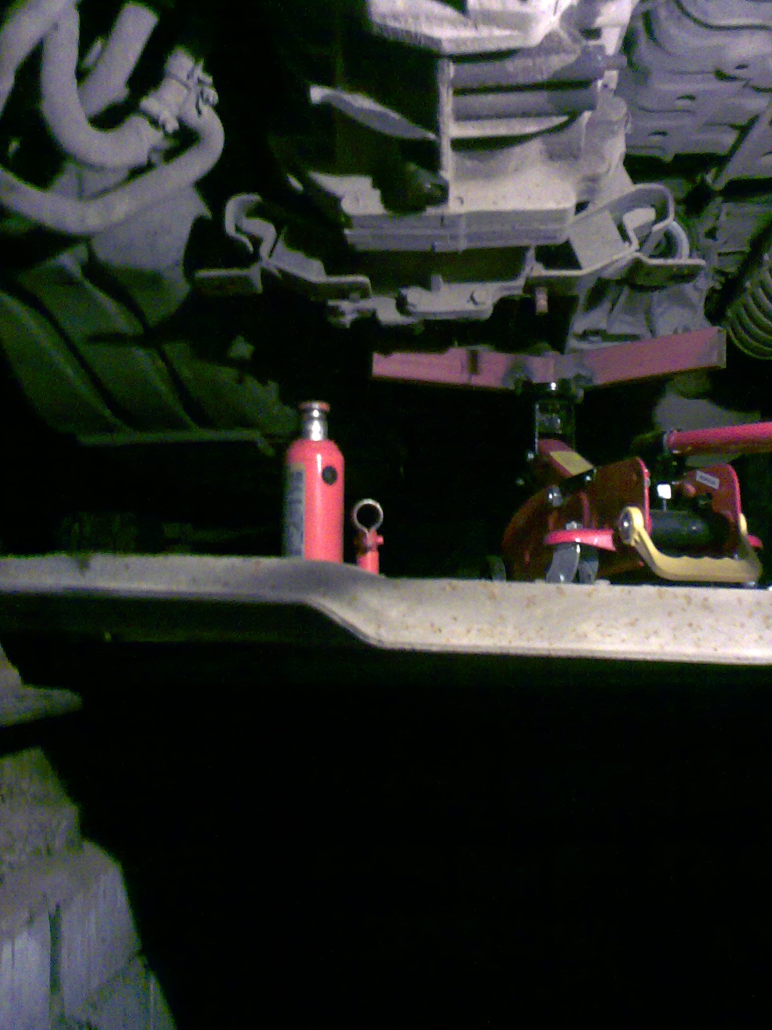

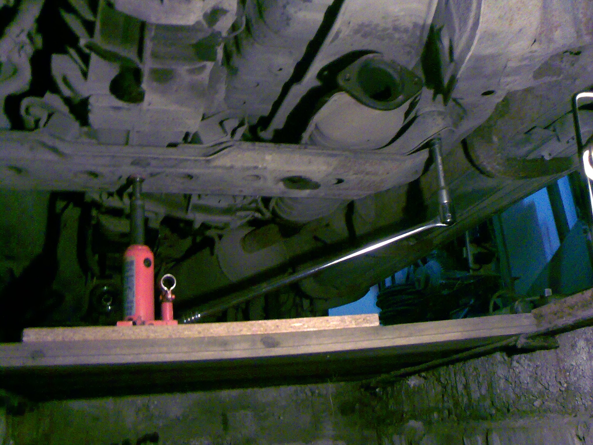

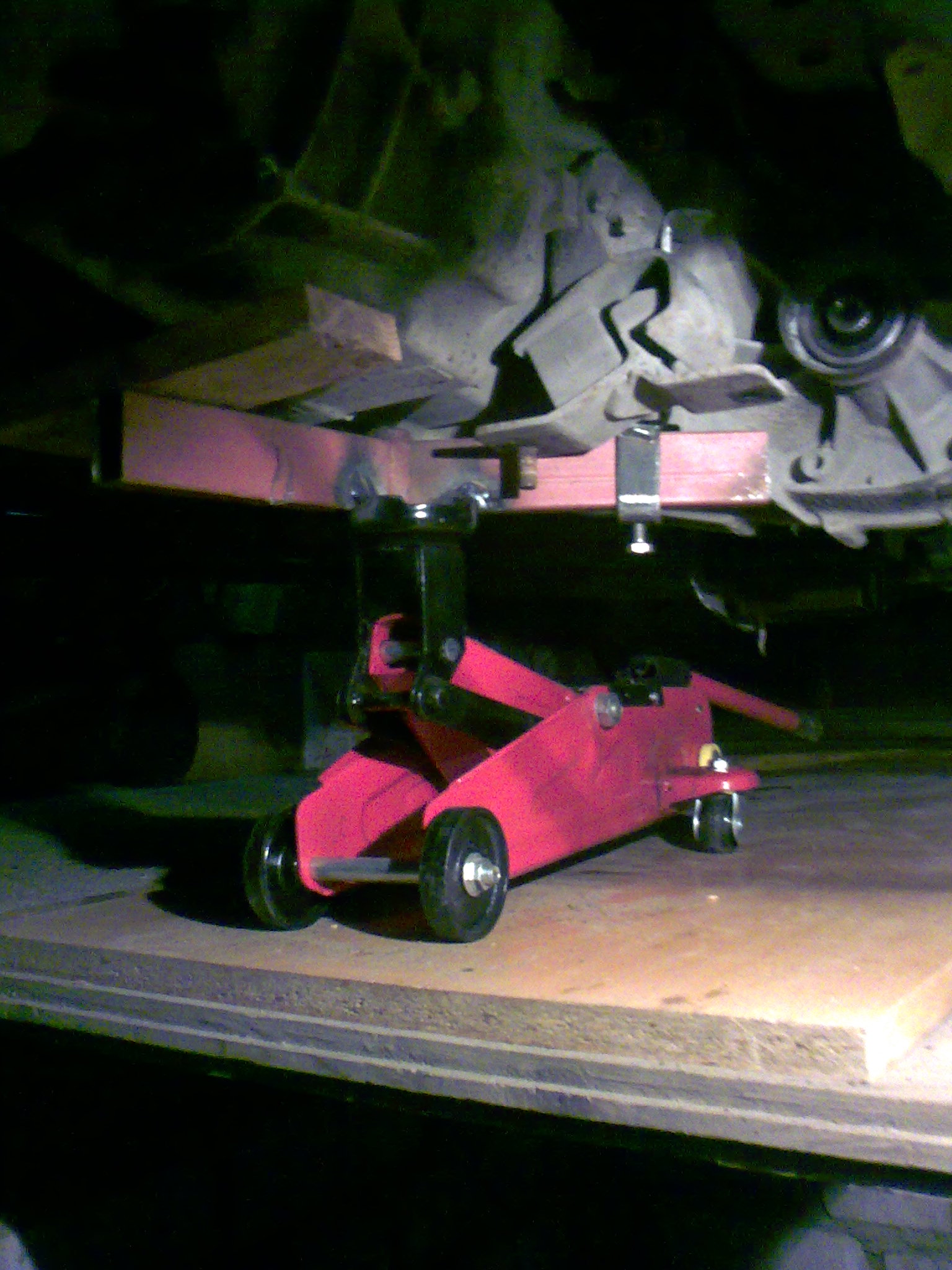

Из помощников присутствовали: подкатной домкрат на 2т (немного усовершенствовал, потом выложу на фото), стандартный домкрат, вороток 660 мм, газовый баллончик с горелкой, две WD-эдешки и набор нормального инструмента в чемоданчике :D .

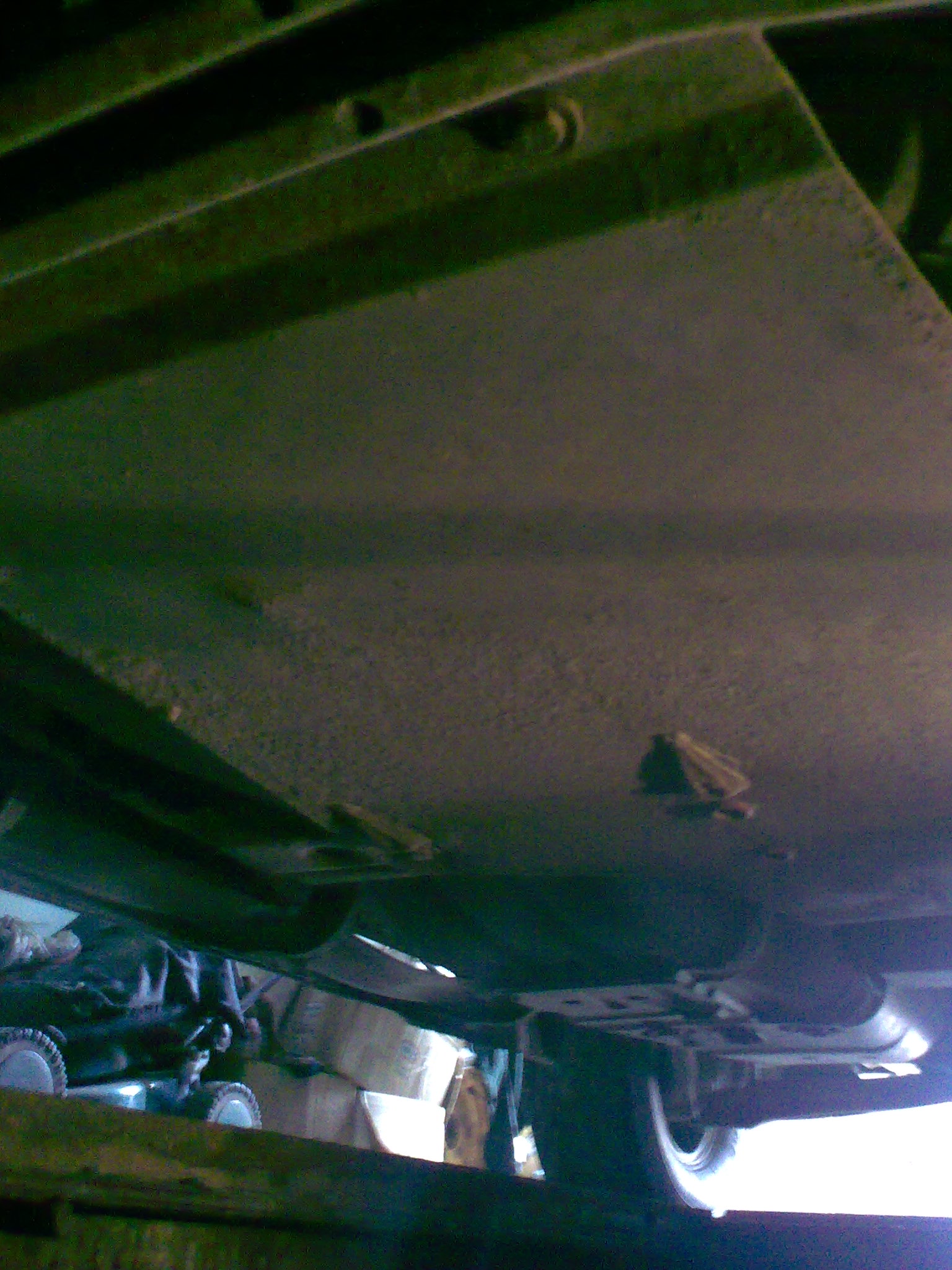

Постараюсь, если ничего не запямятовал. На самом деле, сложностей там всего две - это прикипевшие намертво местами резьбы и вес кпп с раздаткой.

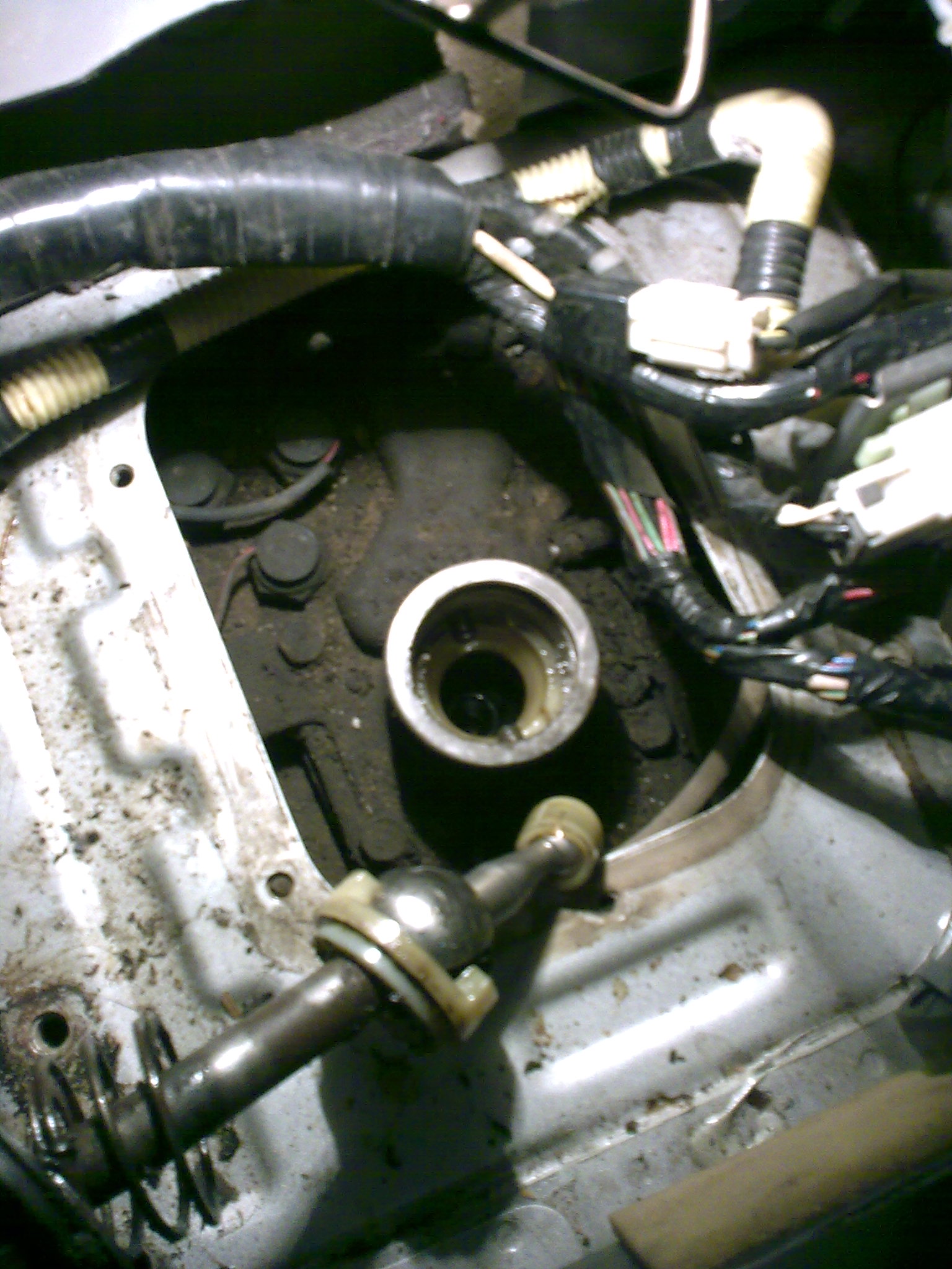

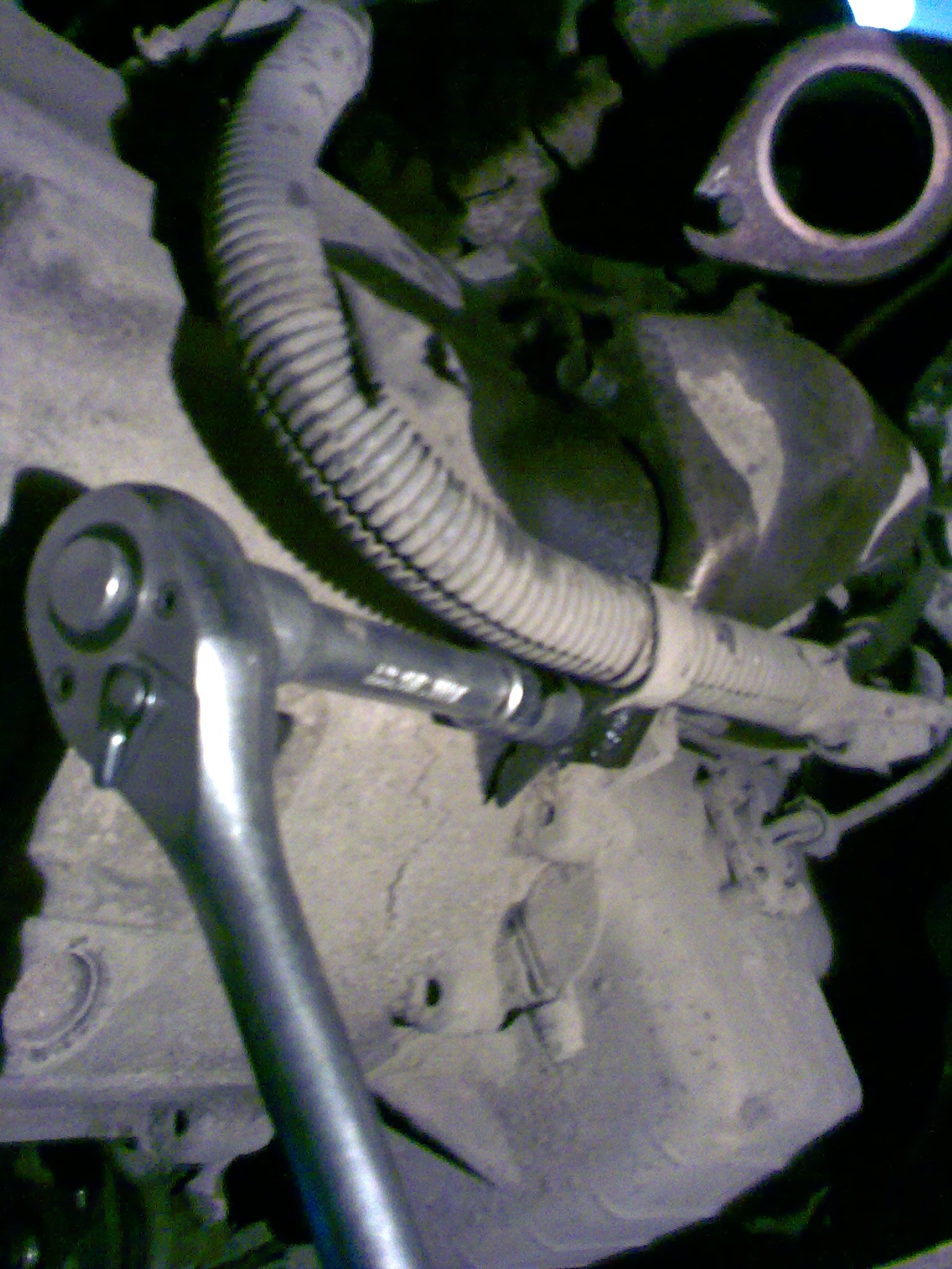

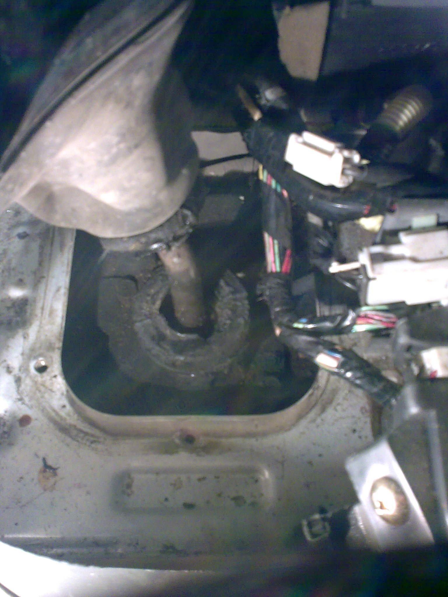

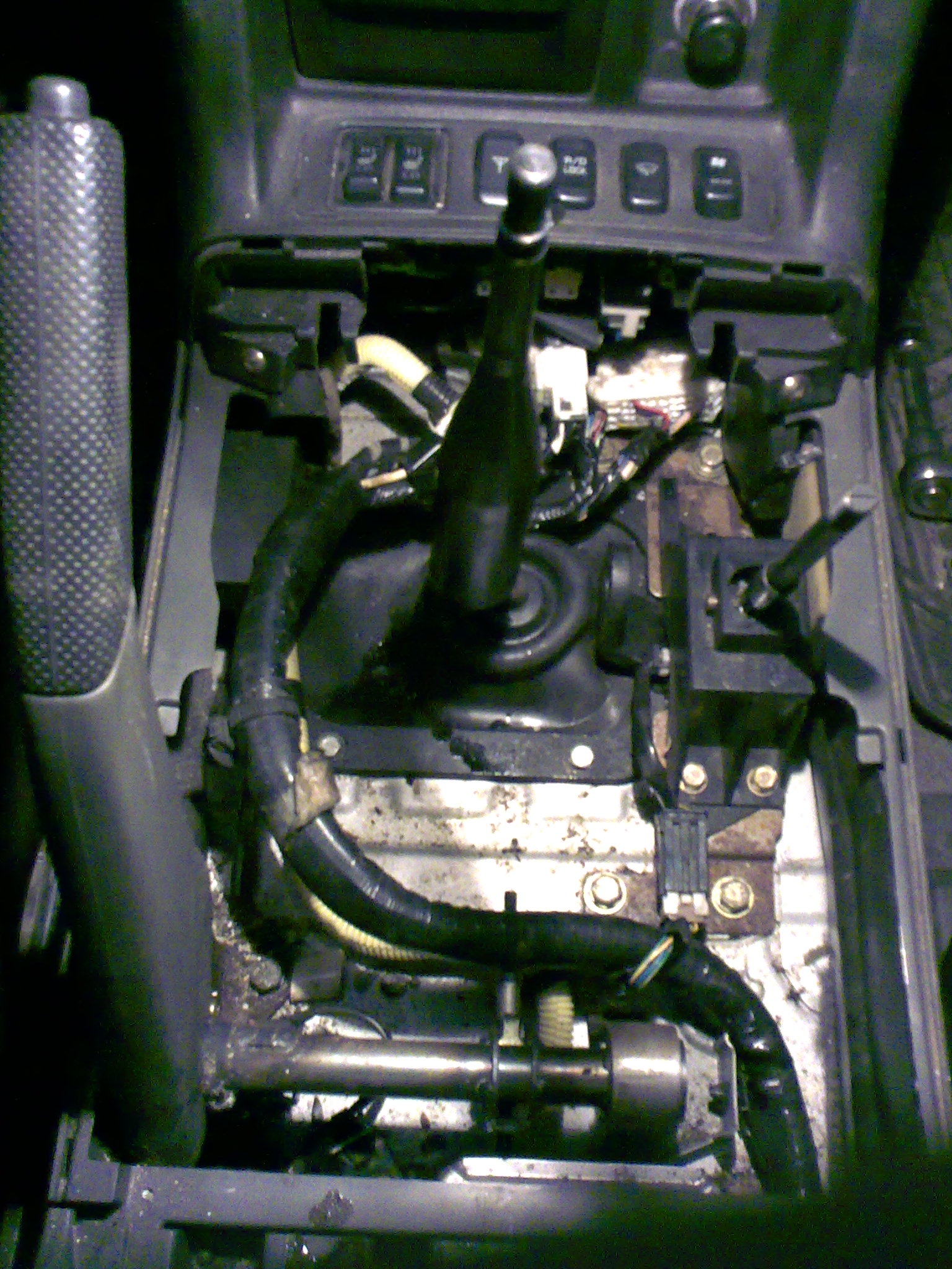

снимаем облицовку
откручиваем джойстик выбора режима раздатки, накладку чехла ручки кпп, снимаем стопорное кольцо с ручки и выдёргиваем её из коробки, в положении нейтраль.

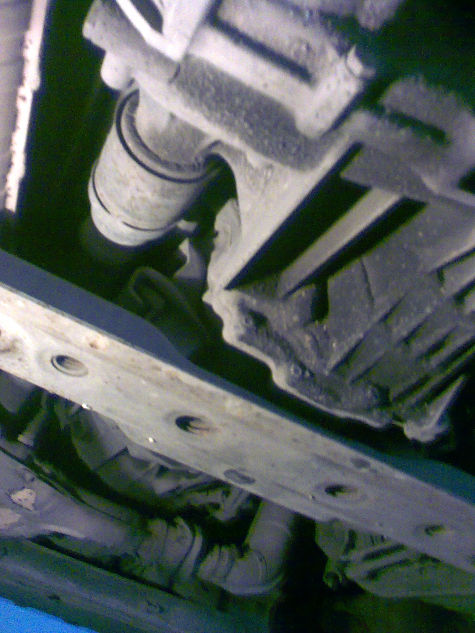

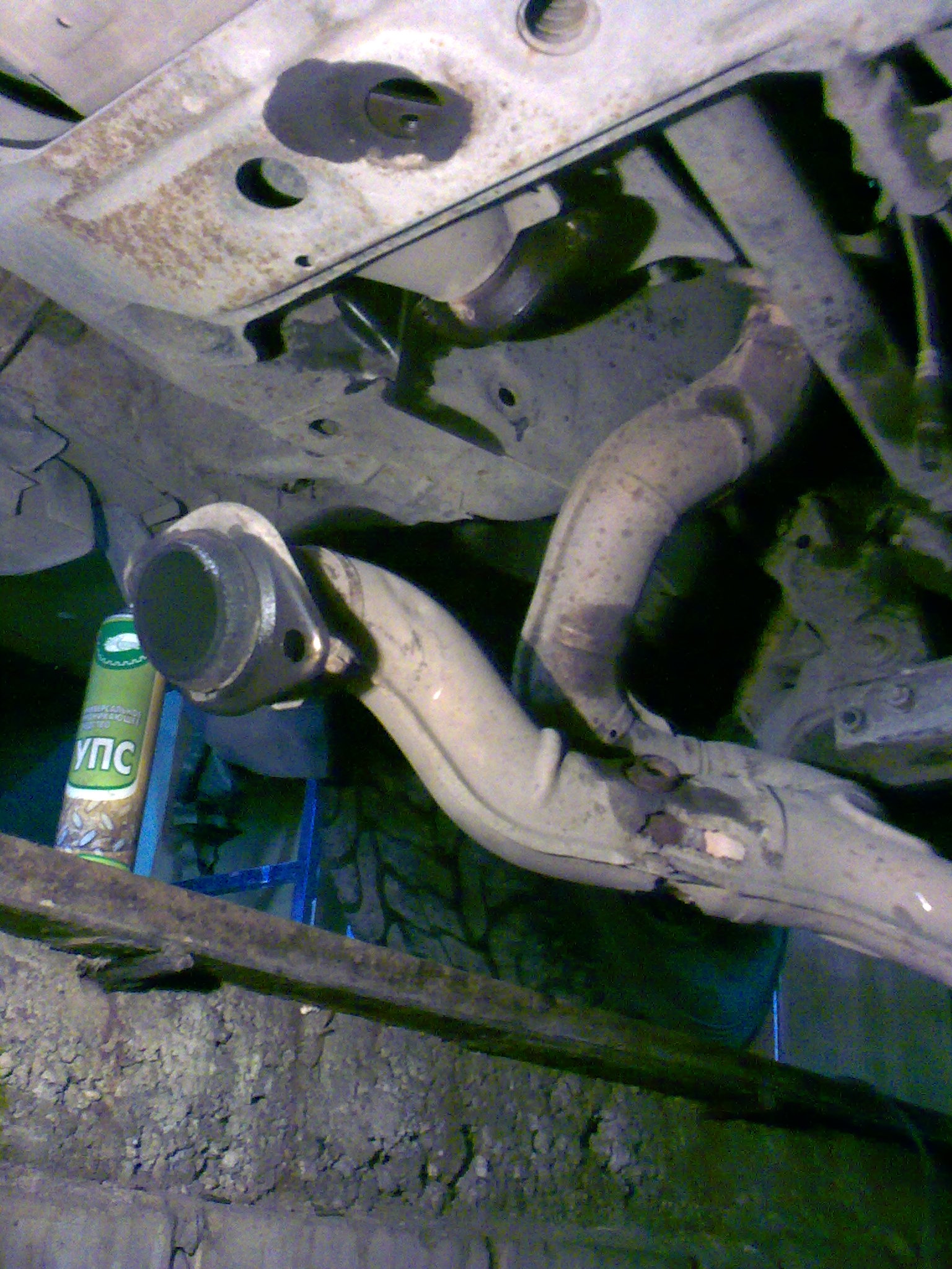

снимаем защиту, сливаем масло с раздатки. С коробки я тоже сливал, хотя наверно можно этого не делать, оно и так никуда не вытечет, как мне кажется.

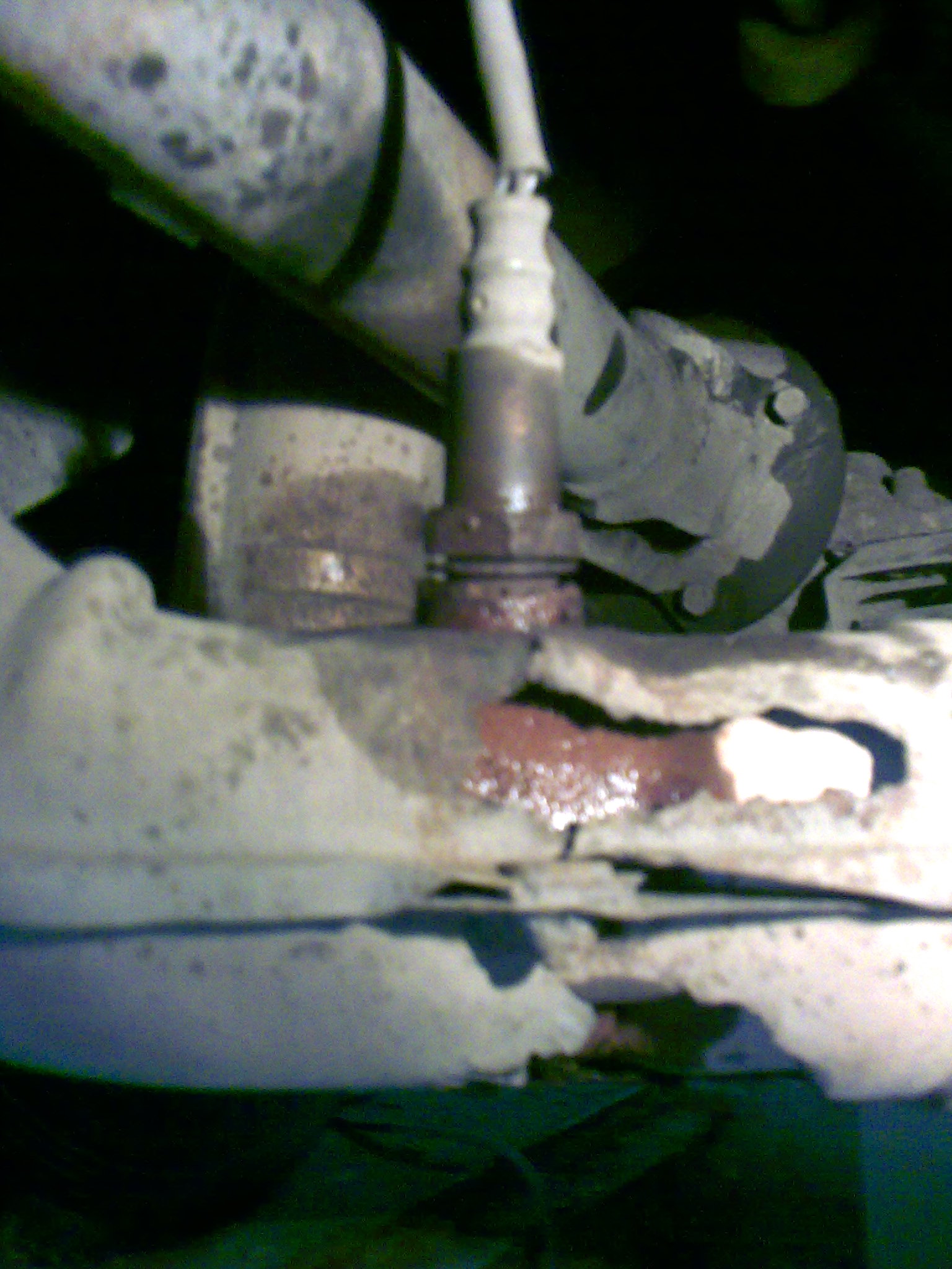

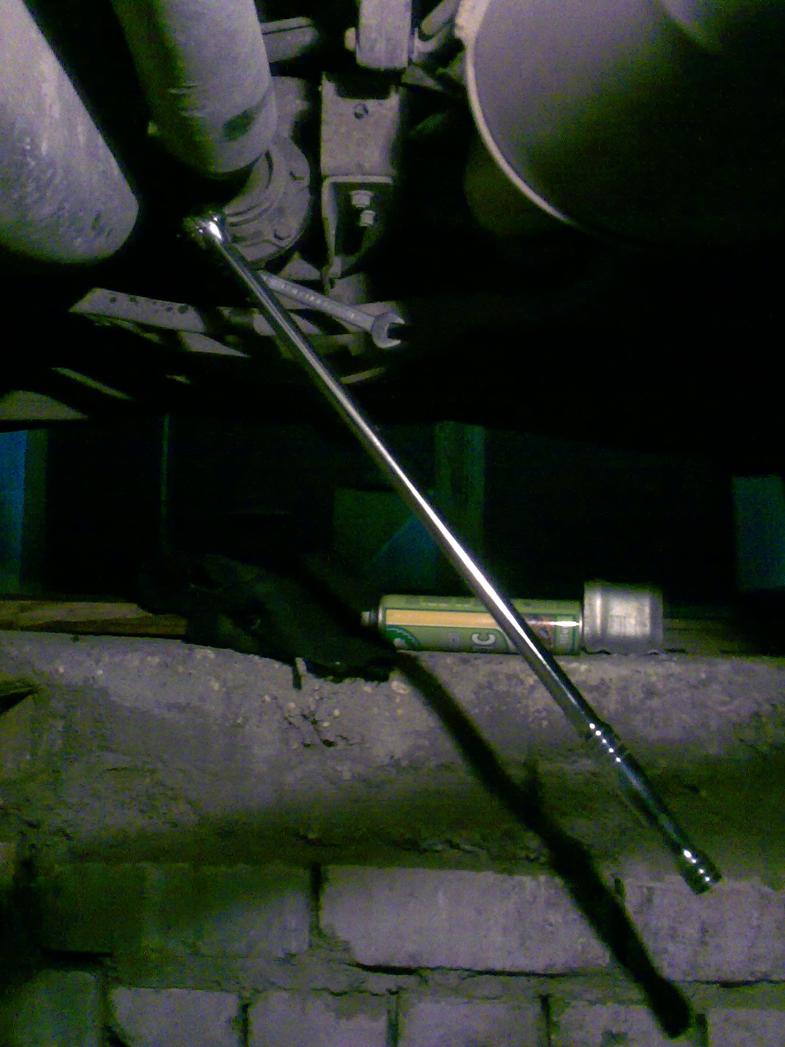

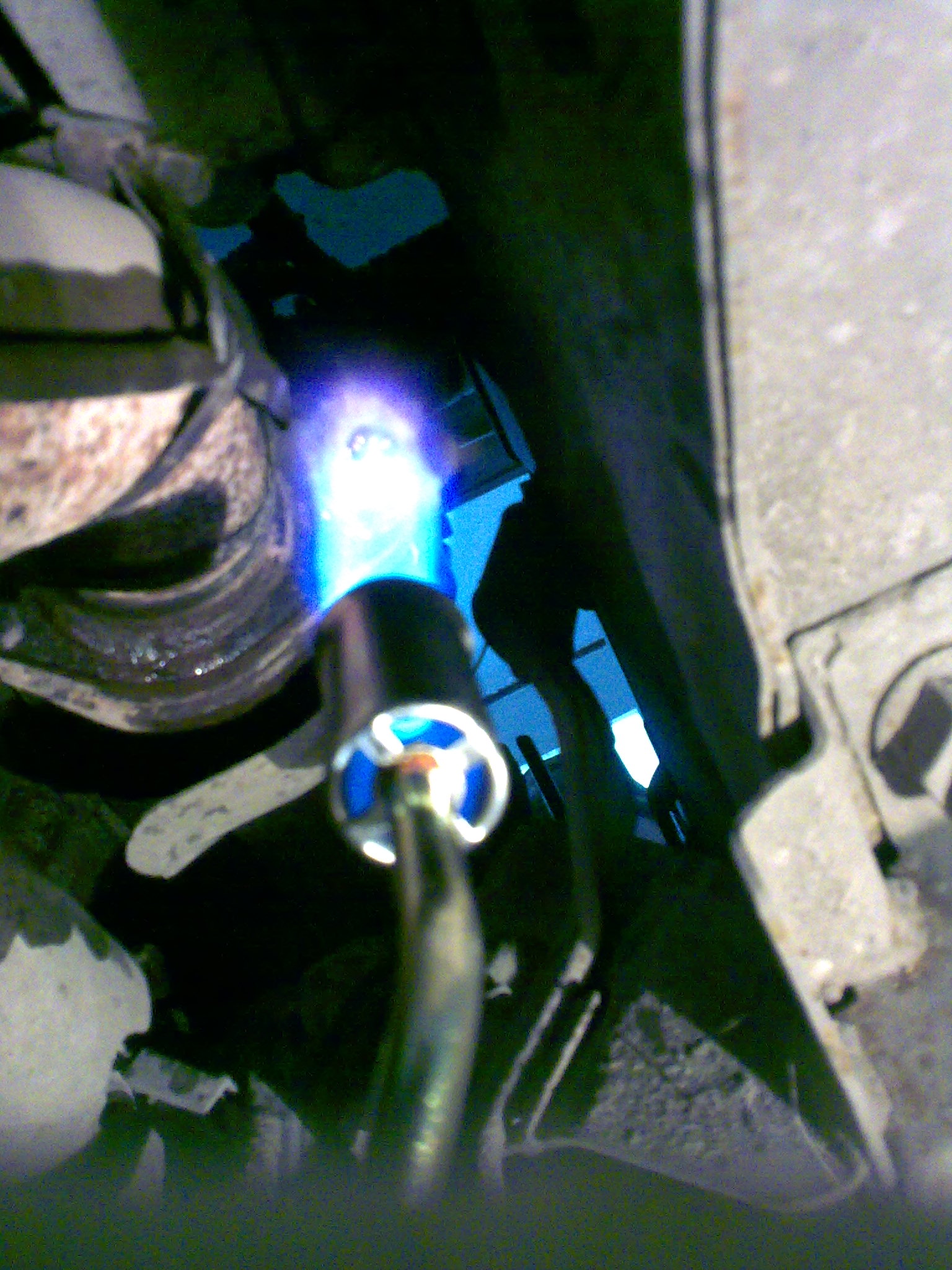

Выворачиваем датчик и снимаем приёмную трубу глушителя. Вот тут как раз горелка и пригодится, если не прельщает потом снимать выхлопные коллектора, высверливать заломы и резьбы перенарезать.
Прошу прощения продолжу чуть позже, комп блин виснет ::-(: уже больше часа эти фотки грузить пытаюсь....

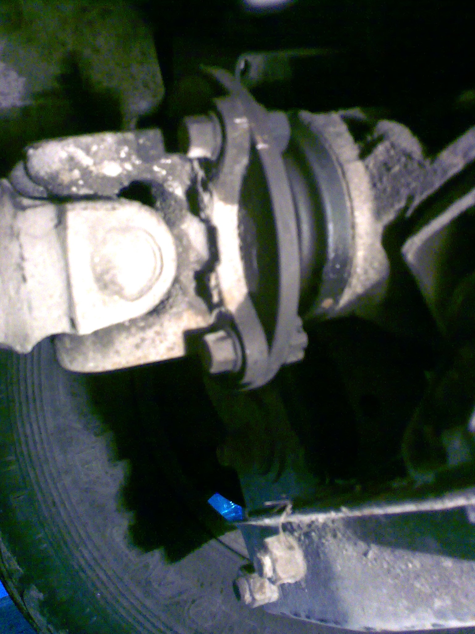

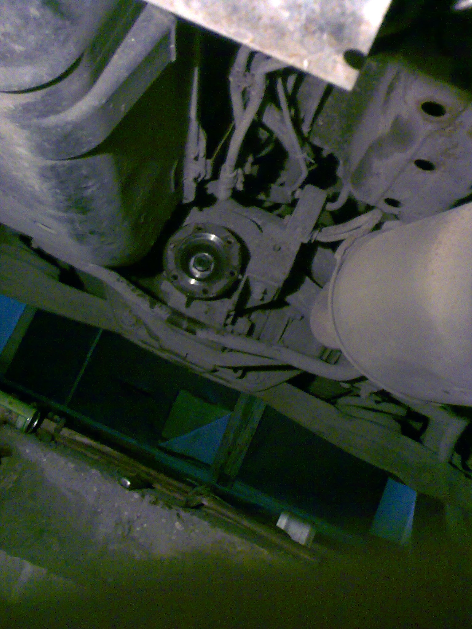

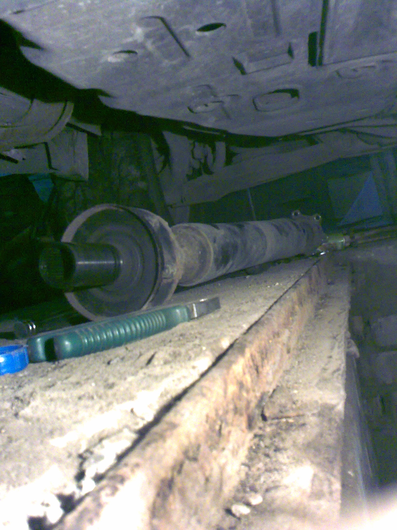

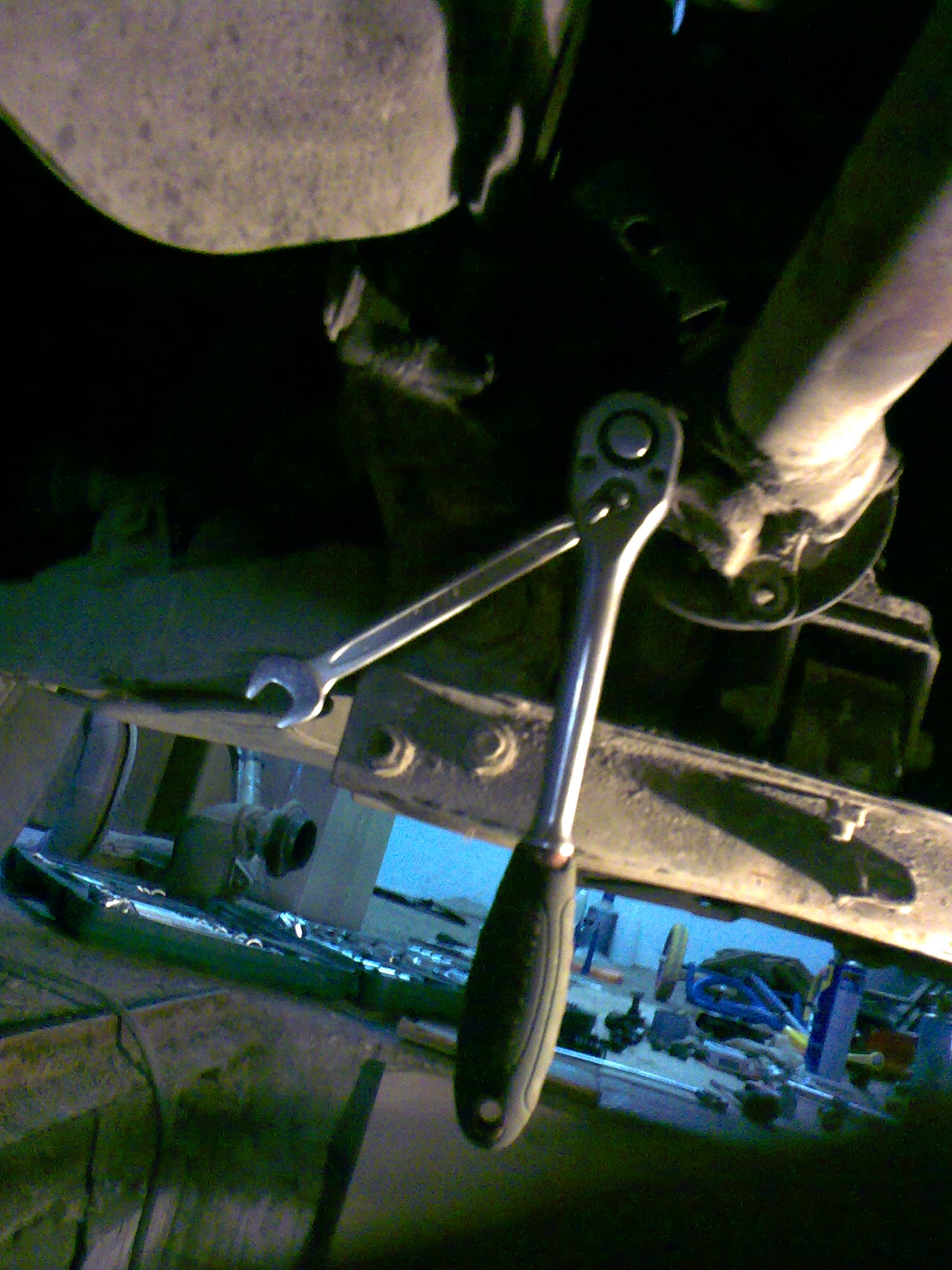

Отсоединяем от мостов и выдёргиваем из раздатки передний и задний карданы. Предварительно я отмечал в каком положении они соединены с мостами, но может это и не обязательно.

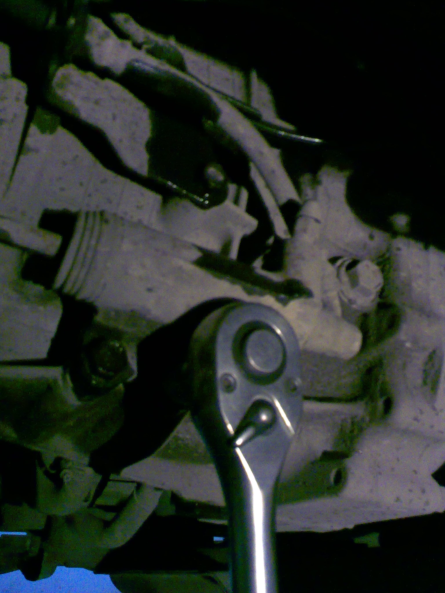

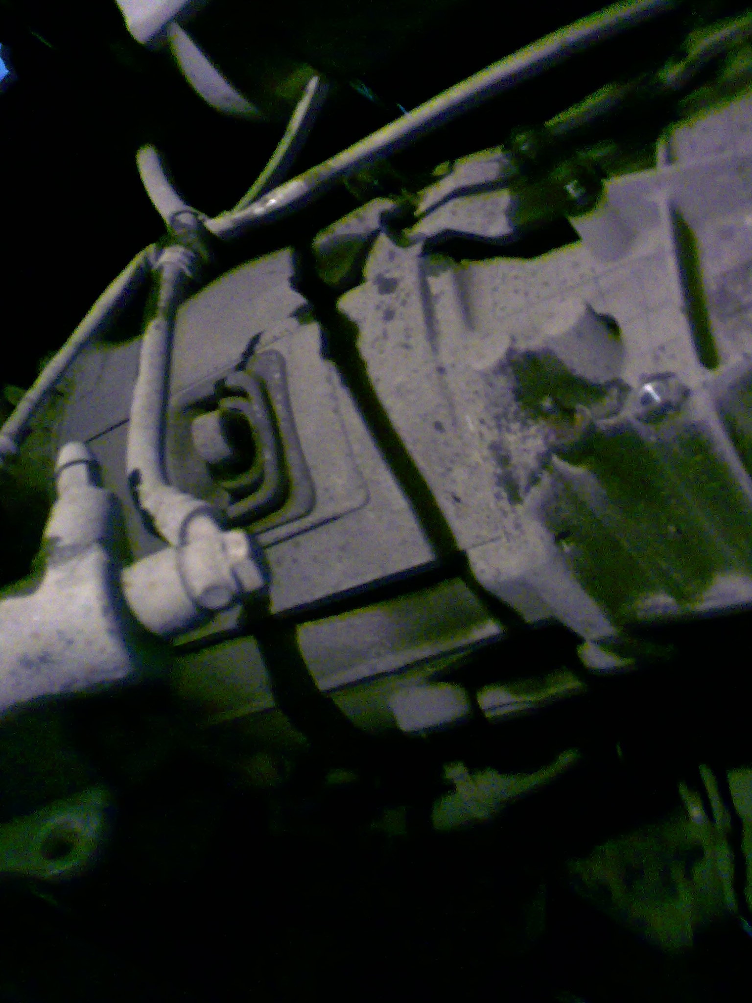

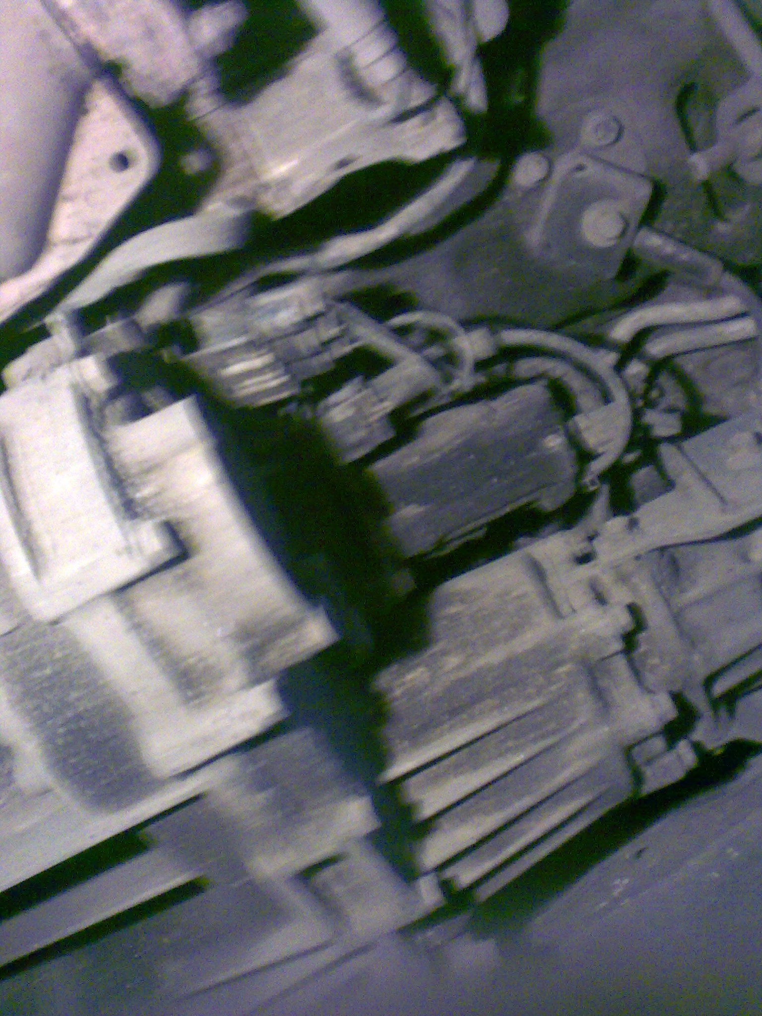

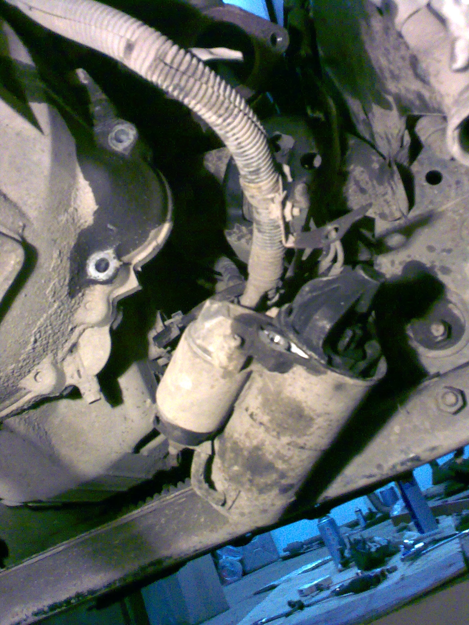

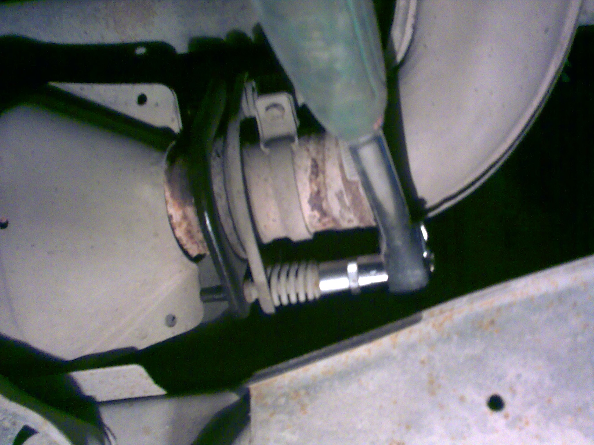

Снимаем циллиндр сцепления и стартёр.
Тут у меня два казуса случилось... Отломилась головка одного болта, крепящего циллиндр (обратно кстати так и поставил на один болт и на обломок второго в качестве штифта. Стоит мёртво кстати, думаю что врядли разболтается, ну а разболтается, так там не сложно восстановить всё это.
А ещё, когда отсоединял стартёр, вспомнил что нужно аккамудятор отключить, когда искры полетели.

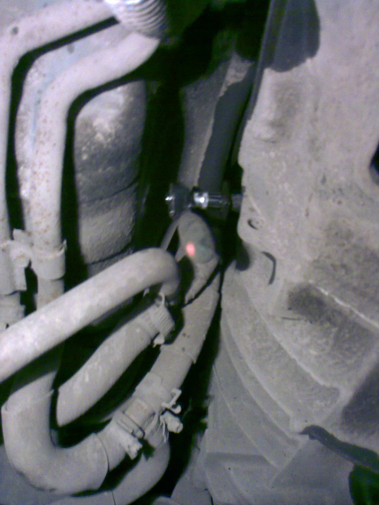

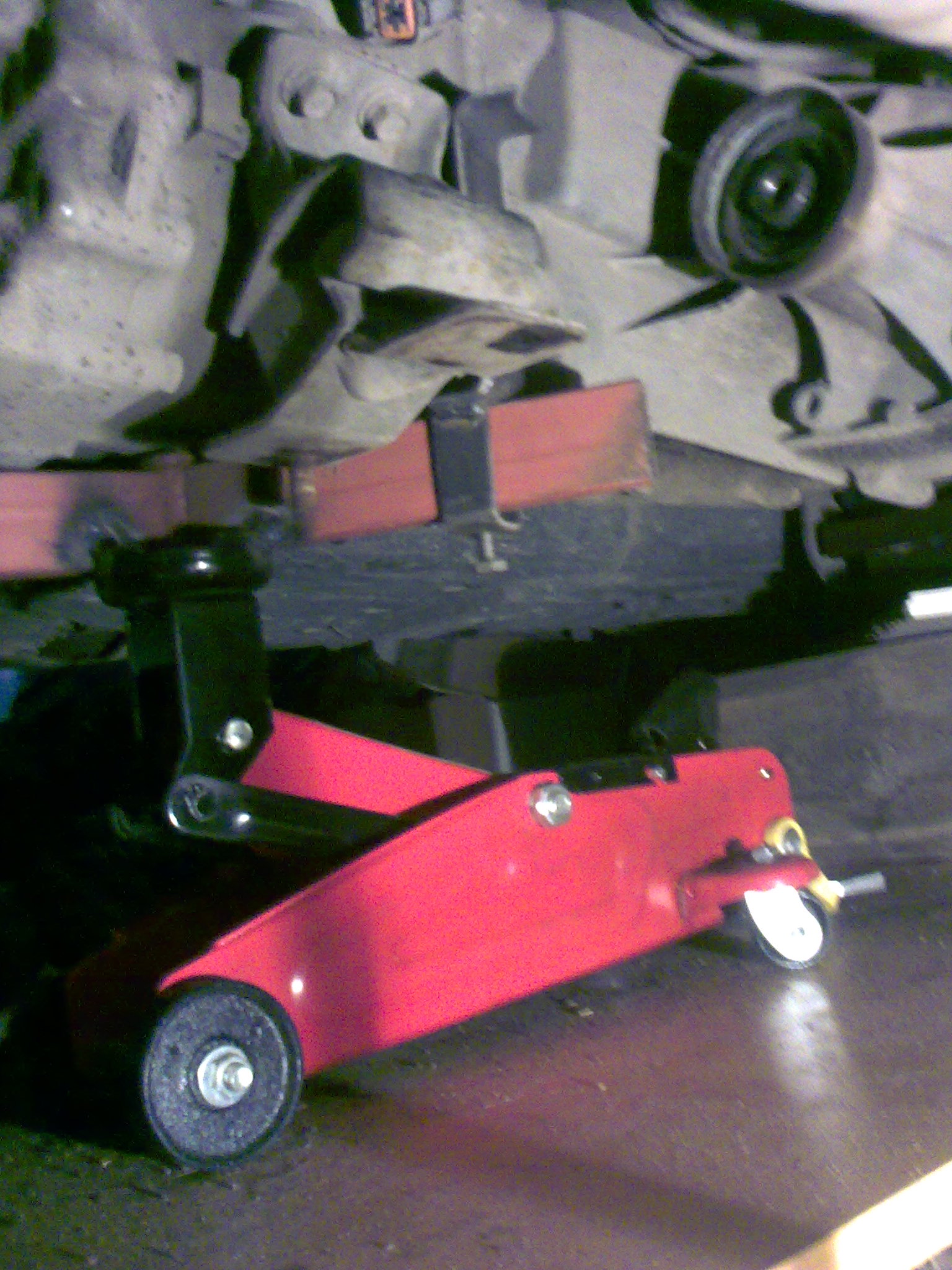

Откручиваем два болта, кряпящие растяжку к кузову, отсоединяем разьёмы датчиков и кронштейн шлангов отопителя от коробки.
Снимаем поперечину и плавно опускаем коробку с раздаткой, чтобы картер двигателя лёг на переднюю балку подложив дощечки.
Блин опять фотки не грузятся ::-(: ,наверно лимит, продолжу после.
