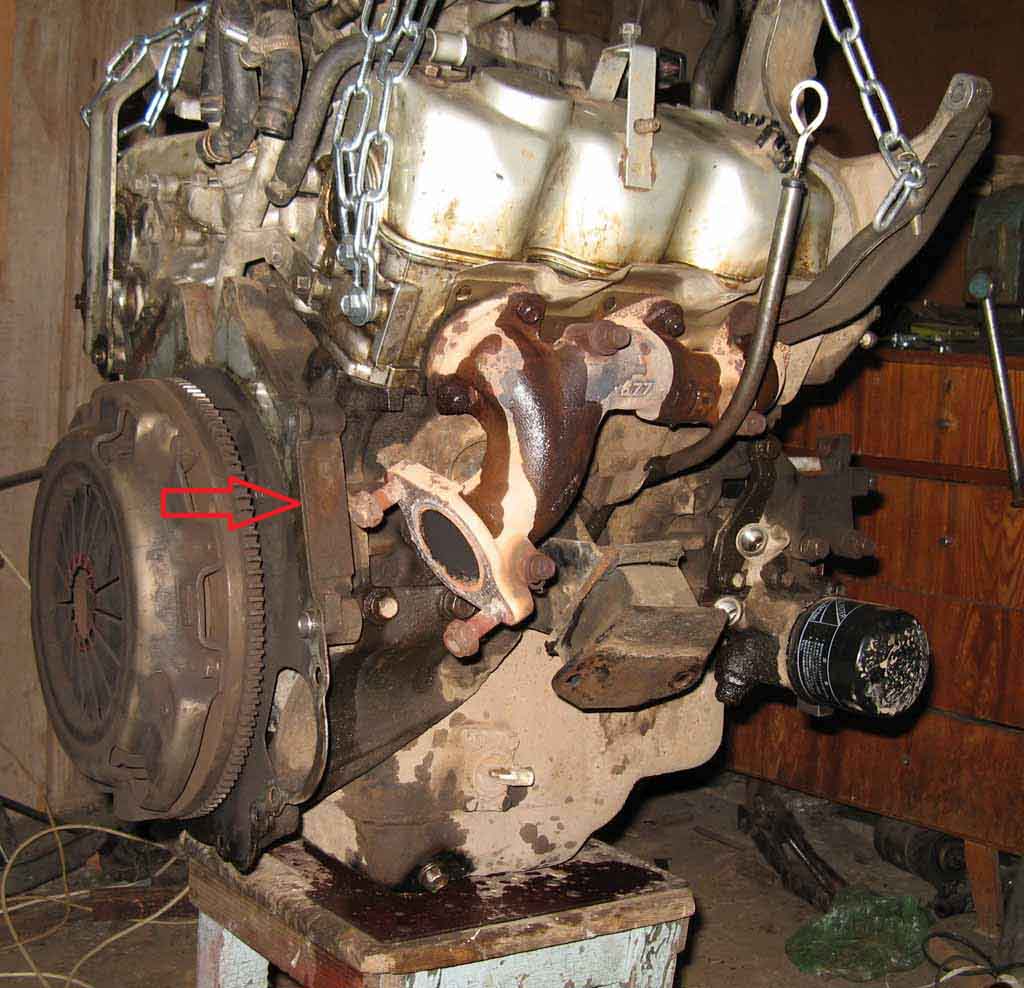

нашёл тему с фотой номера двигателя,но тоже что то понять не могу где он(((или там еще че та снимать надо будет?

дрочь.смотрюна фотку-и не фига вообще знакомого там не вижу...http://www.pajero4x4.ru/bbs/phpBB2/down ... &mode=view

Стык КПП и дрыгателя, ни чего откручивать не надо, ищи плоский выступ и чисти наждачкой, можешь очистителем брызгать, цифирки проступят.
8(9О3)156 ТРИ ВОСЭМ 65

с какой хоть стороны если я стою лицом к дрыге?

Если лицом к дрыге то слева, в районе заслонки, за стыком выпускного и приемной, а так справа по ходу авто.
