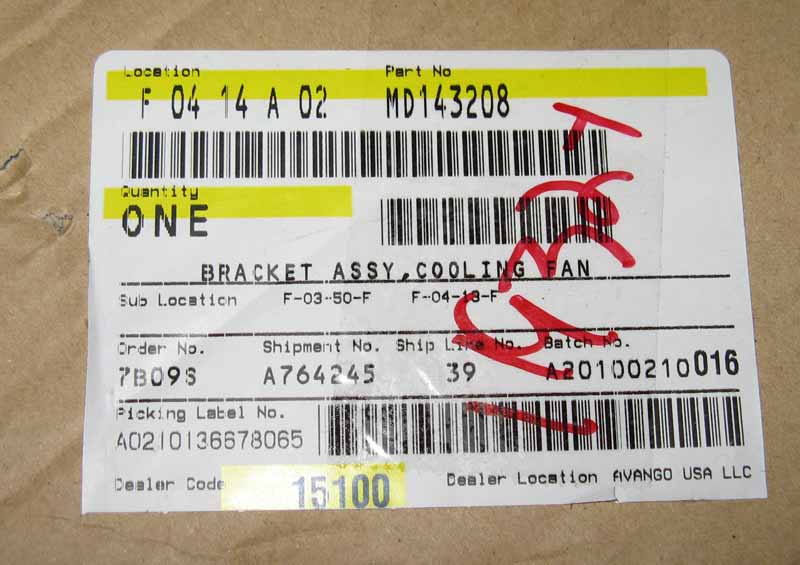

Похоже в какой-то левой лавке, раз там продавцы мамой клянутся. Нада заказывать на экзисте, причем не из наличия, а с самым длинным сроком, из японии или еще откуда из-за бугра. Я вон заказывал опору вентилятора из штатов, аккуратная упаковка, этикетка - вероятность подделки близка к нулю.mamont56 писал(а):дружок на 24-х клапанную "опель вектру" поставил "оригинал". продавец мамой клялся.. сертификаты... подпись Адама Оппеля, канцлера ФРГ, мэрина баварии и консула РФ...

Они просто перепродавцы, им без разницы что продавать - фуфло или оригинал, но подтасовывать они не будут, им это неинтересно. Если везут что-то из-за бугра, то именно это тебе и притащат, а не подменят на левак. А уж ты сам оценивай вероятность подделки от того или иного поставщика.mamont56 писал(а):ЭКЗИСТ - безгрешен?хмык.. там тоже "россеяне"
