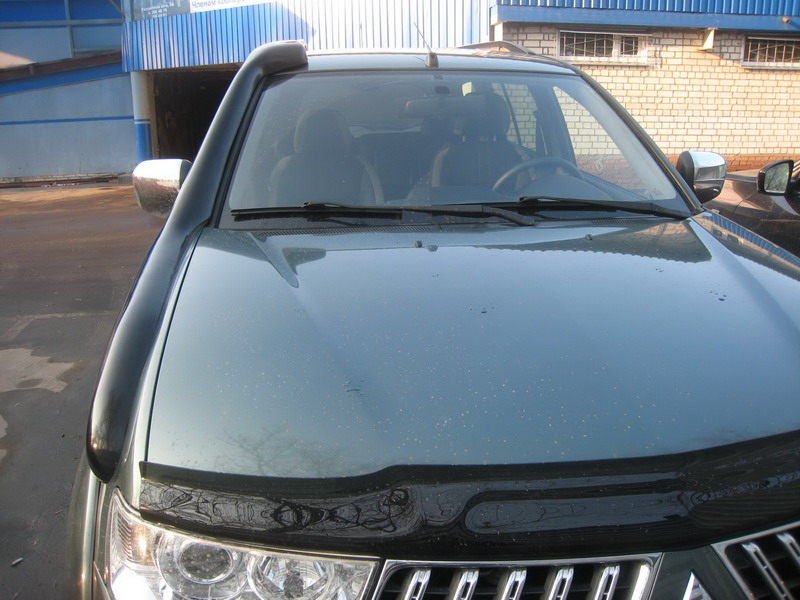

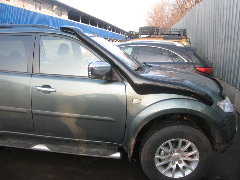

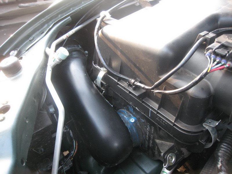

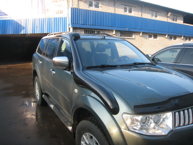

Шноркель-свершилось
Сообщение Арчи68 »
Вот в выходные вкорячил шнорк от L-200.Было сложно т.к.с виду вроде все одинаково,на поверку оказалось,что не совсем :( ,пришлось применять герметик,что несколько "околхозило конструкцию,но я знал на что шёл,поэтому забил.....

Re: Шноркель-свершилось
Сообщение drcham »
А в чем колхоз ?
Сообщение A+M »
выглядит как родной :)
но похож на большую пиявку :)
Сообщение G.A.P »
Арчи68 писал(а):Вот в выходные вкорячил шнорк от L-200.Было сложно т.к.с виду вроде все одинаково,на поверку оказалось,что не совсем :( ,пришлось применять герметик,что несколько "околхозило конструкцию,но я знал на что шёл,поэтому забил.....
Получилось классно! =D>
Так описал бы подробнее в чём засада там и как легче её обойти ;) Что бы людям твои грабли не топтать :)
Сообщение Арчи68 »
Засада в том,что остается щель между крылом и шноркелем,т.е.шнорк не прилегает как хотелось бы(на эльке такого нет) и пришлось её заливать герметиком(это и есть,имхо, колхоз),что сделать аккуратно трудновато,времени на это убили уйму,еще сразу не попали при сверлении отверстия изнутри(это правда,зависит от мастера)пришлось его расширять,что ни есть хорошо,но вроде получилось неплохо,при взгляде непосвященных.Кстати сафарь,как мне сказали мастера,тоже ложиться не очень,все-таки геометрия НМПС немного,но отличаеться от L-200(кто-бы мог подумать?)

Mark69
Сообщения: 2252
Зарегистрирован: 17 дек 2009, 18:36
Мой автомобиль(и):: PAJERO SPORT NEW 2008г.в.
Откуда: Екатеринбург
Благодарил (а): 178 раз
Поблагодарили: 250 раз
Re: Шноркель на NEW МПС
Сообщение Mark69 »
Арчи68 . смотрится зачётно!
Обзор с водительского места не уменьшился? или прячется за стойку?
