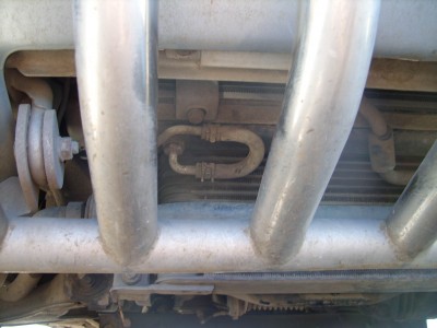

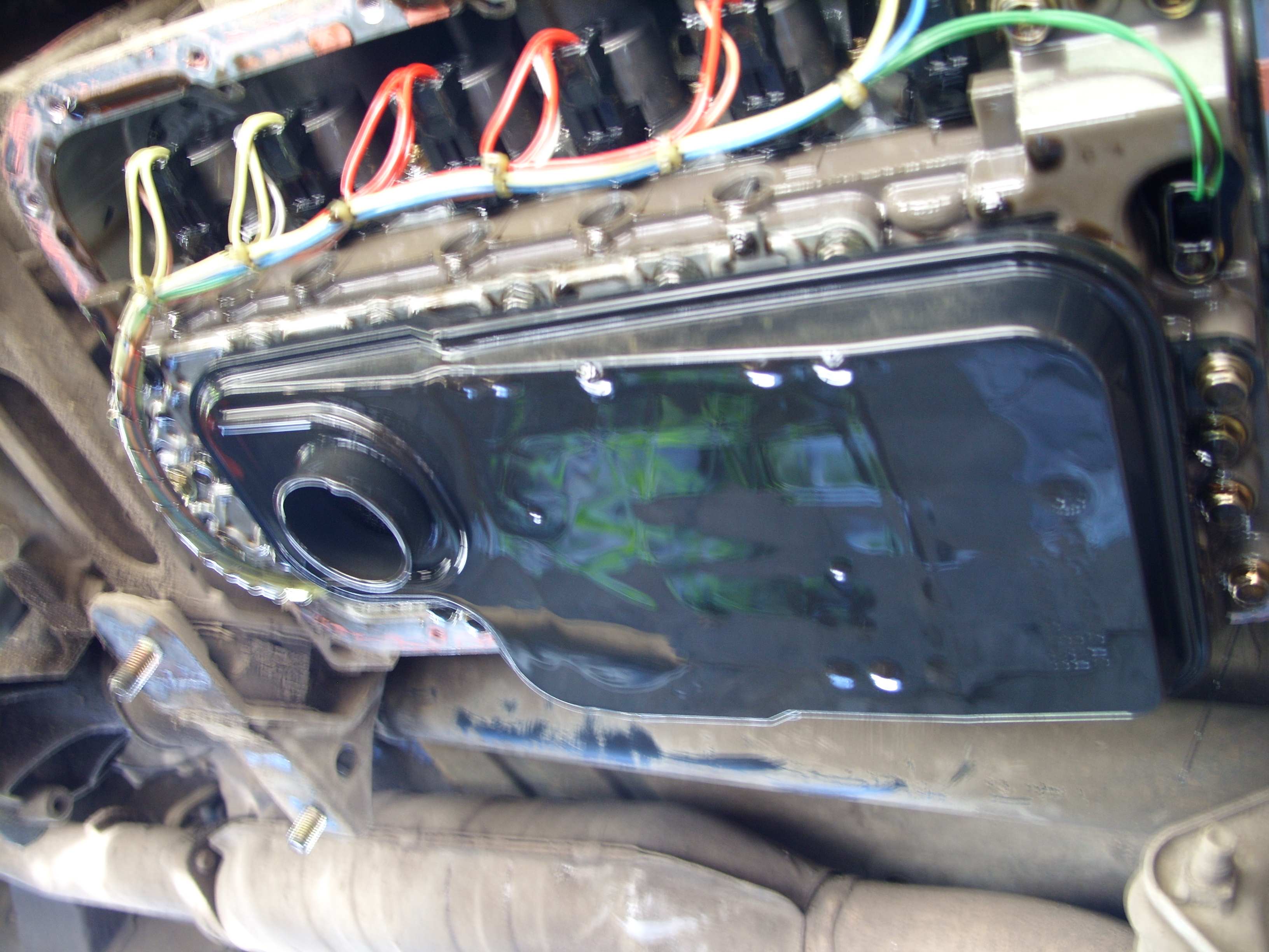

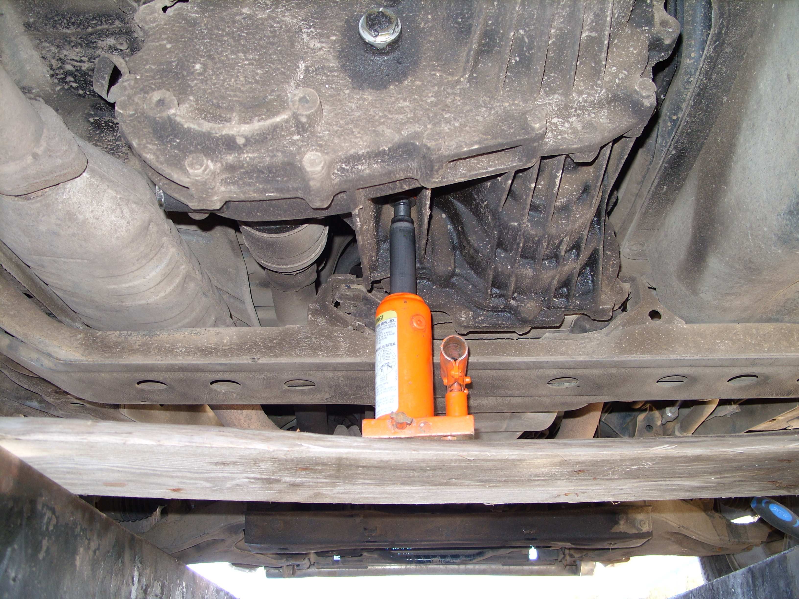

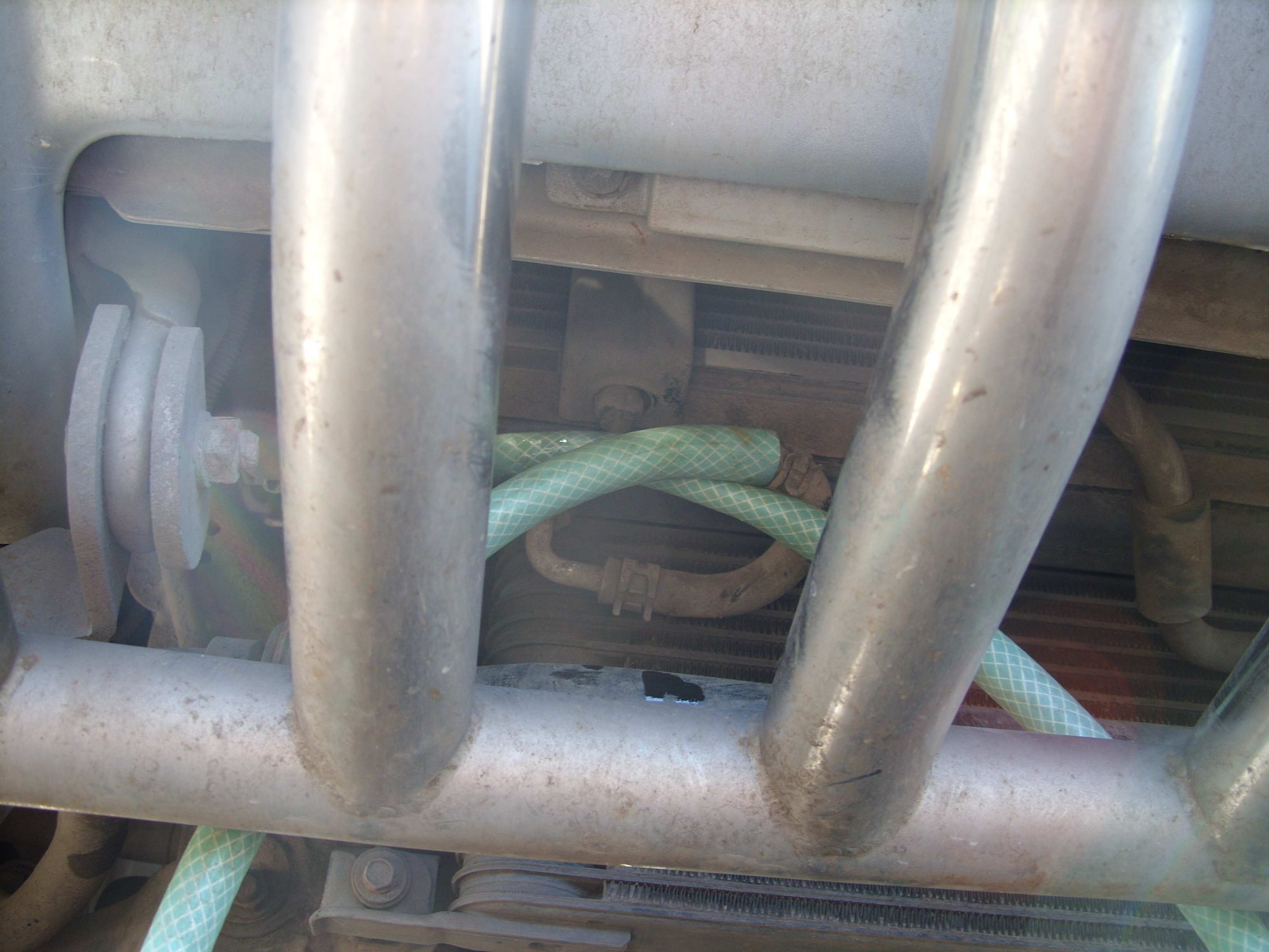

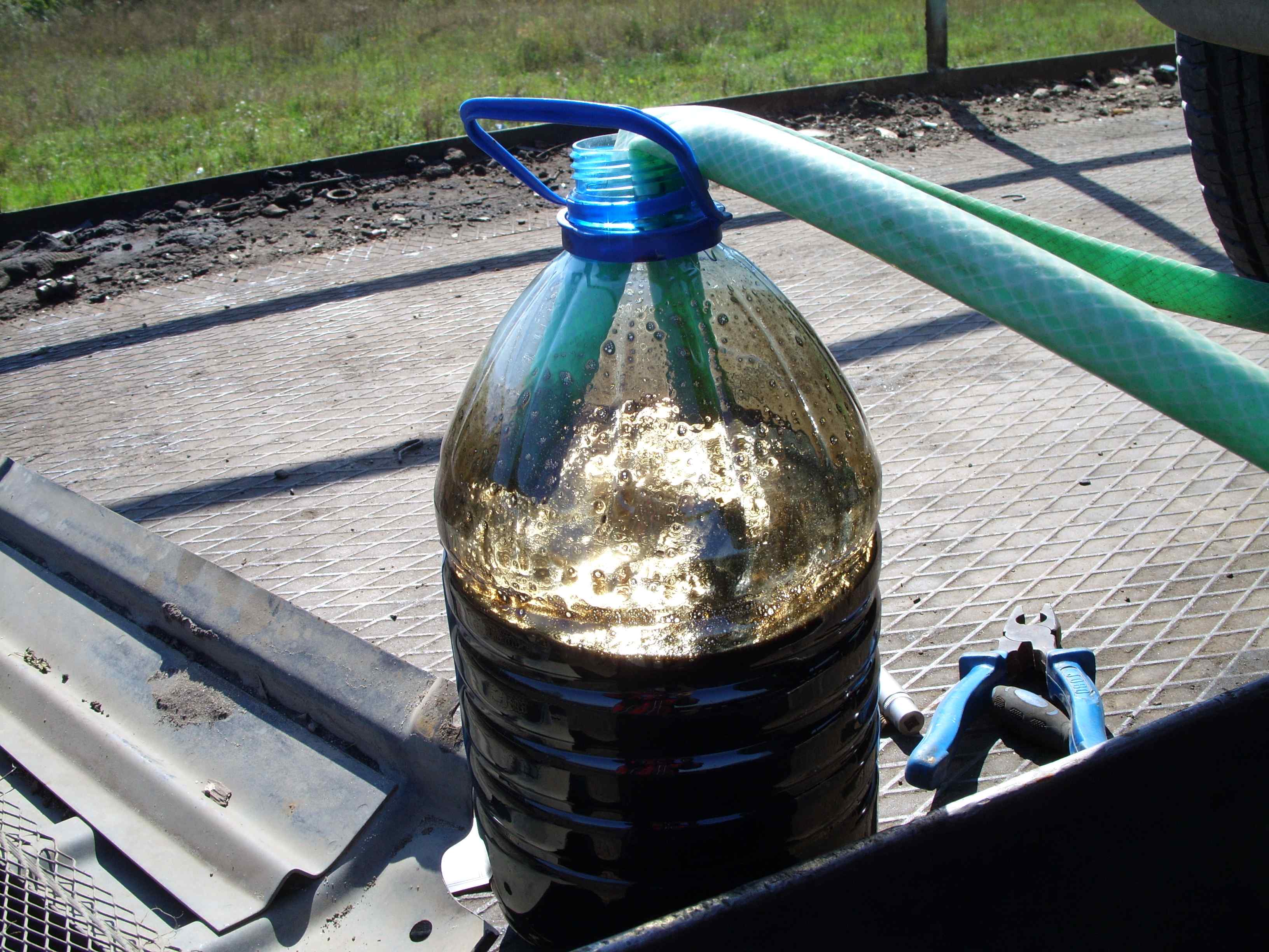

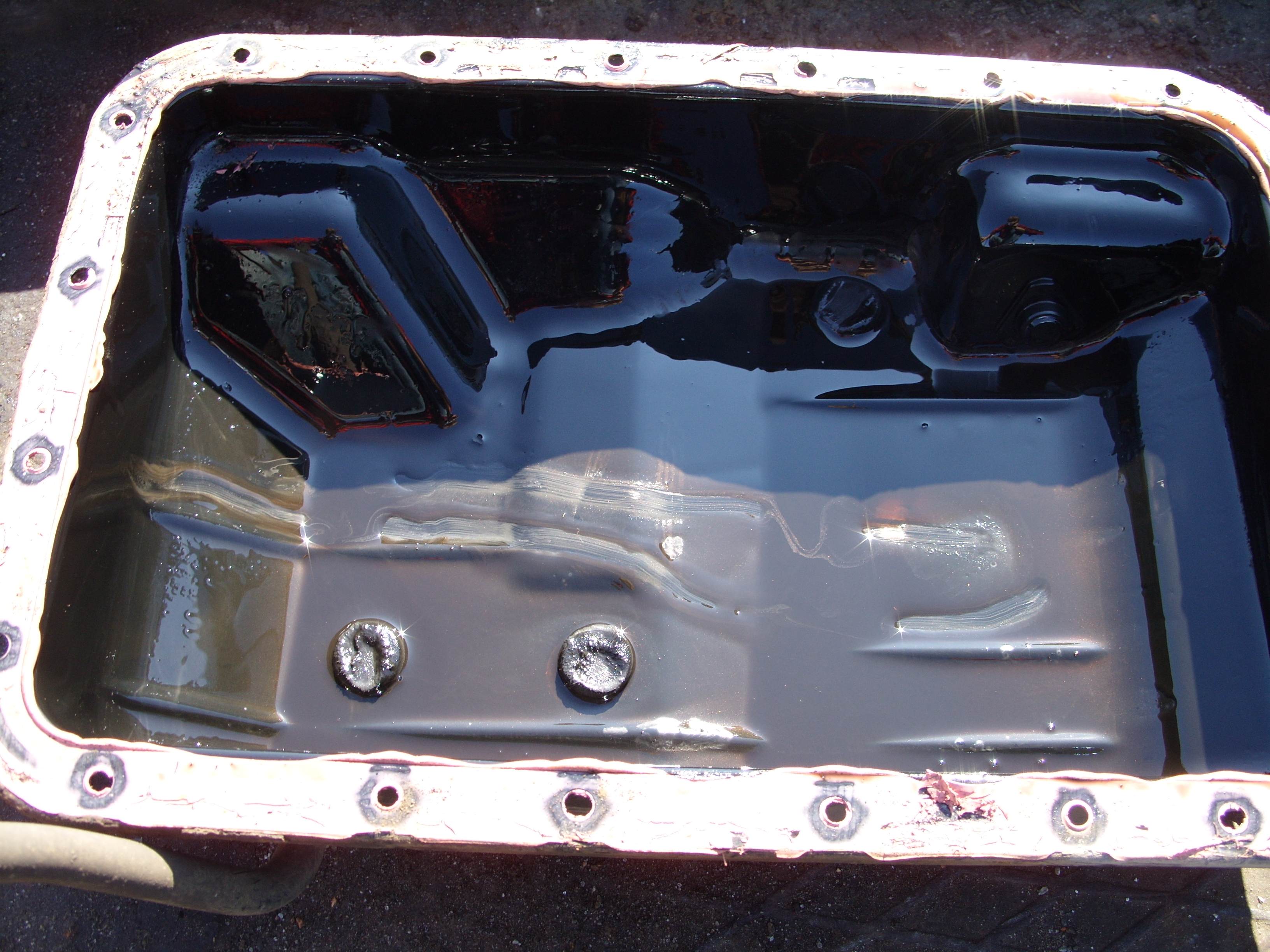

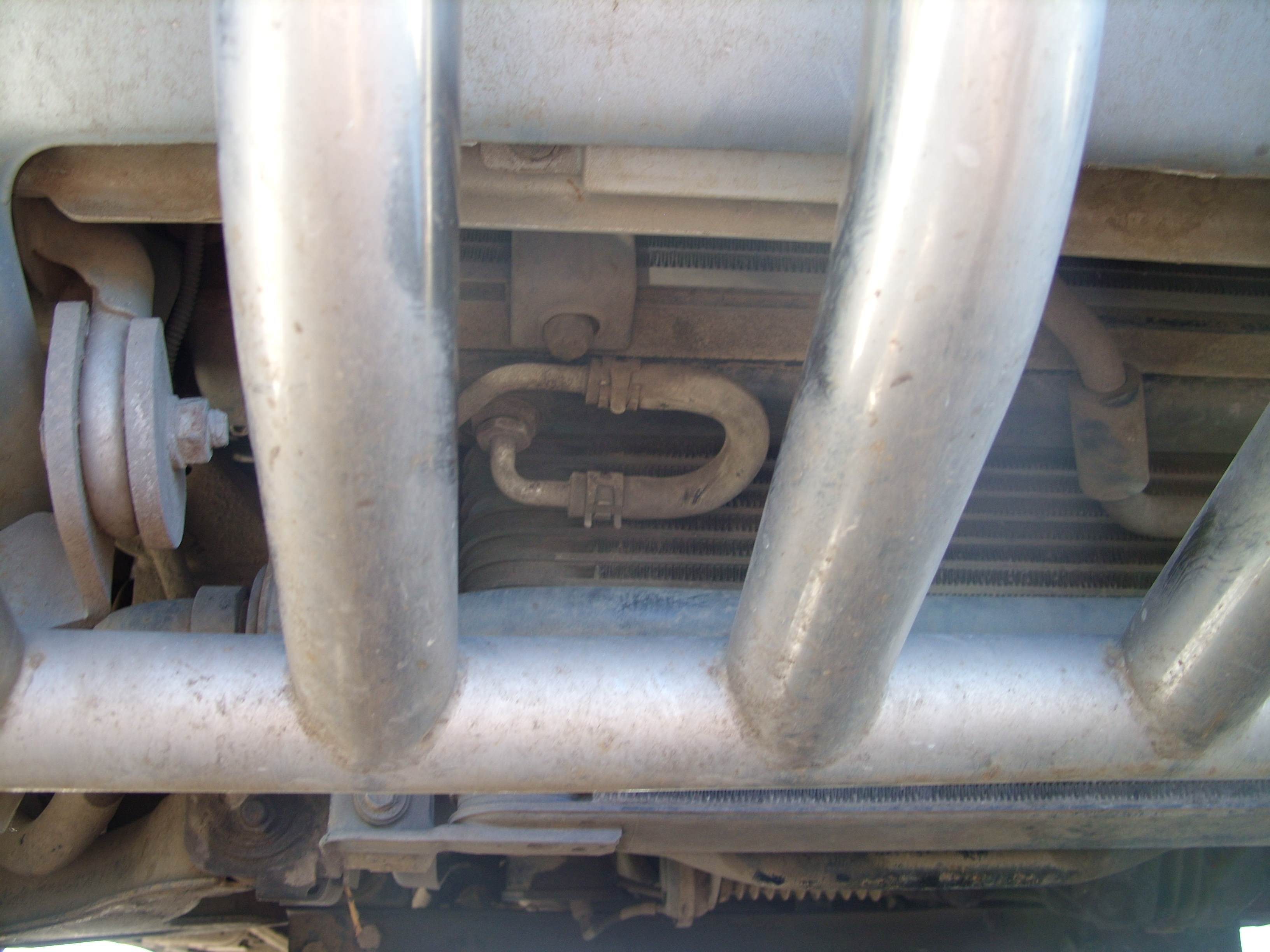

Собственно заменил жидкость + фильтр в АКПП самостоятельно
В фак расписано , но почему-то для Р2, может попонятней для Р3 будет
Понадобится : Растворитель/обезжириватель, нож, герметик( у меня был высокотемпературный abro), набор головок, + накидной на 14 (или маленькая трещотка с маленькой головкой), домкрат , доска, шланг, 11-13 л. SP3, 1,5-3л. нефильтрованного ( впрочем по вкусу))), часа 3-4 времени. фильтр наверное можно промыть старый , я ставил новый.
снимаем защиту коробки, и защиту металлическую под передним бампером.
Под передним бампером: Дальше пробуем открутить поперечную балку, на которую опирается коробка - четыре болта (по 2 шт. по краям) - их отпускаем на 1см каждый.
Ставим доску и домкратим под раздатку( возвращаем коробку на тот-же 1см вверх ) : Откручиваем до конца крайние болты, откручиваем снизу от крепления резиновых амортизаторов самые средние гайки, а дальше от того же крепления откручиваем болты ( закручены сверху - нужен накидной ключ или маленький торцевой).
Все открутилось - отлично! Разъединяем верхнюю часть С=образного хомута, на металлическую трубку от АКПП цепляем шланг( можно и на обратку с радиатора - но оттуда мало льется) : рычаг на Р или N заводим дрыгатель ( должен работать не больше минуты!!!!)
с обратки сливаем 4л, глушим двиг. : откручиваем пробку поддона, сливаем оттуда 2л. у меня вышло меньше.
Снимаем поддон, аккуратненько вбивая ножичек м/д ним и привалочной плоскостью АКПП, откручиваем кучу мелких болтиков, крутил шуруповертом)) , все чистим ( хорошо каким нить уайт спиритом).
меняем этот фильтр: Механически чистим от герметика плоскости ( он силиконовый , смыть не получится), обезжириваем, наносим герметик , непрерывной полосой D=3мм на привалочную плоскость поддона, и ставим на место.
Собираем все взад, кроме передней защиты. Может и надо выдерживать сколько то времени, я пока все собра л, прошло минут 40.
Заливаем количество жидкости равное слитому через щуп ( понадобится какая нить воронка),
Заводим опять движок на N или D. Сливаем еще 4л. К концу процесса жидкость начинает литься красная. У меня было 11л, по хорошему надо литров 13, чтобы выдавить все.
В любом случае количество залитой SP3 = количеству слитой.
после поездки обязательно проконтролировать уровень - должен быть на HOT ( долить/слить если надо).
Как-то так.
