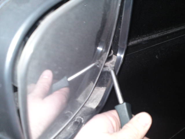

Сообщение dimarik1sid »
а уменя поскрипывают зеркала при тряске вот сегодня разобрался и устранил просто силиконовой смазкой пролил и вроде усё в порядке
