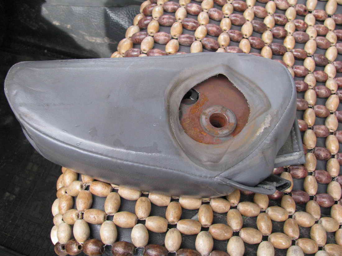

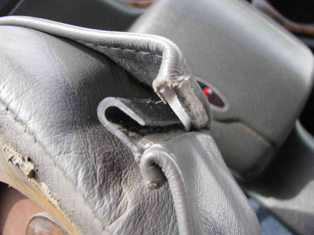

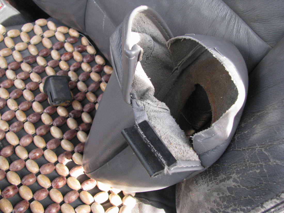

Надоело мне смотреть на висящие на полшестого подлокотники и решил я их снять, разобрать и попытаться починить.
Достаточно быстро нашёл место где "расстёгивается" кожаный чехол подлокотника. Замок простой. Кожа оттягивается в сторонку и ключом TORX № Т30 отворачивается винт с шайбой
Блин. картинки ложатся с конца в начало. смотрите фото снизу вверх :)
Замок чехла
Замок чехла

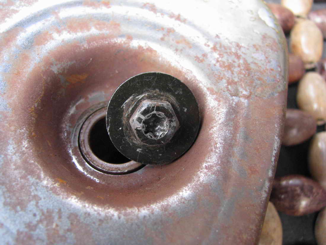

Винт TORX который нужно отвернуть
Снятый подлокотник
Снятый подлокотник

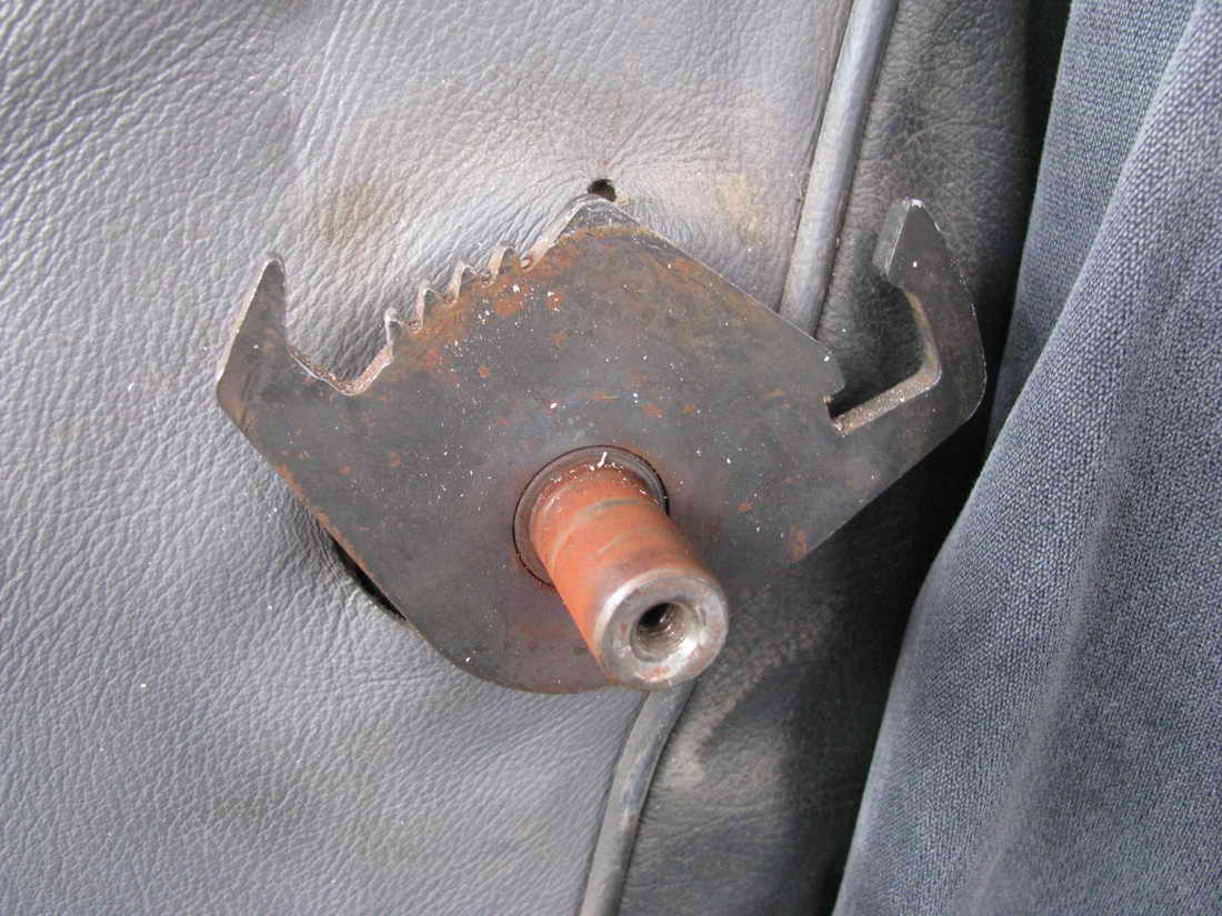

Ответная часть оставшаяся в спинке сиденья

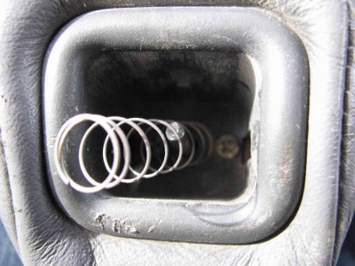

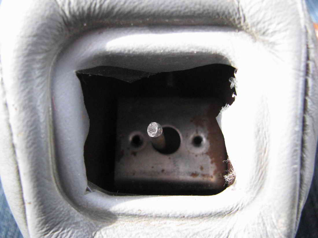

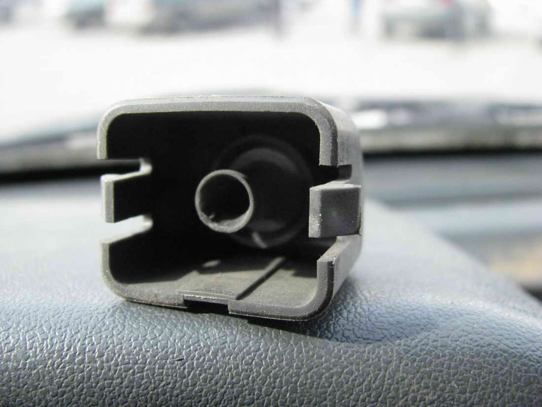

Выковыриваем кнопку
Выковыриваем кнопку
У кнопки с каждого боку по защёлке,  которыми она фиксируется  в своём гнезде  подлокотника

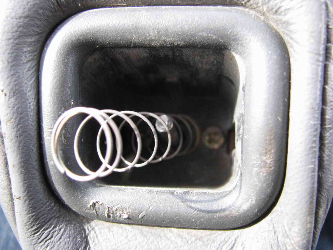

Чтобы снять гнездо кнопки подлокотника вынимаем возвратную пружину и отвинчиваем пару саморезов которые видны в глубине
Гнездо снято
Гнездо снято
Далее старательно снимаем чехол...

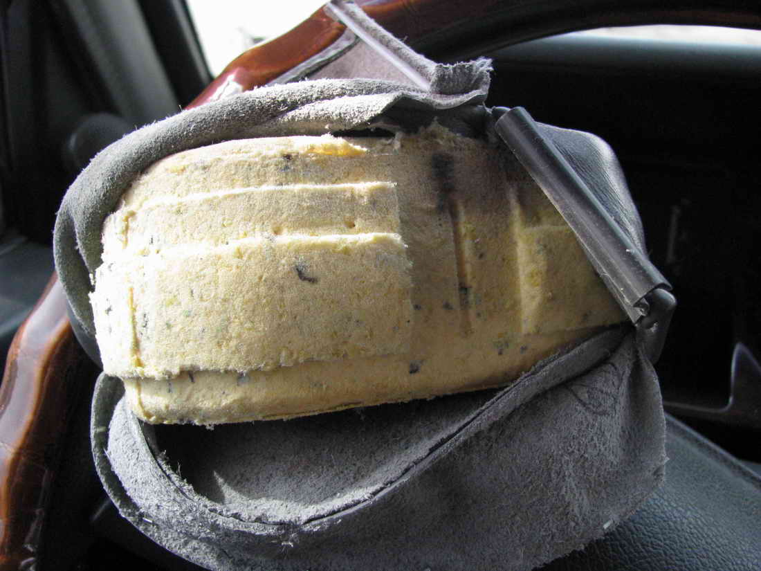

...чехол снимаем
...чехол снимаем
Сняли
Сняли
Подлокотник без чехла

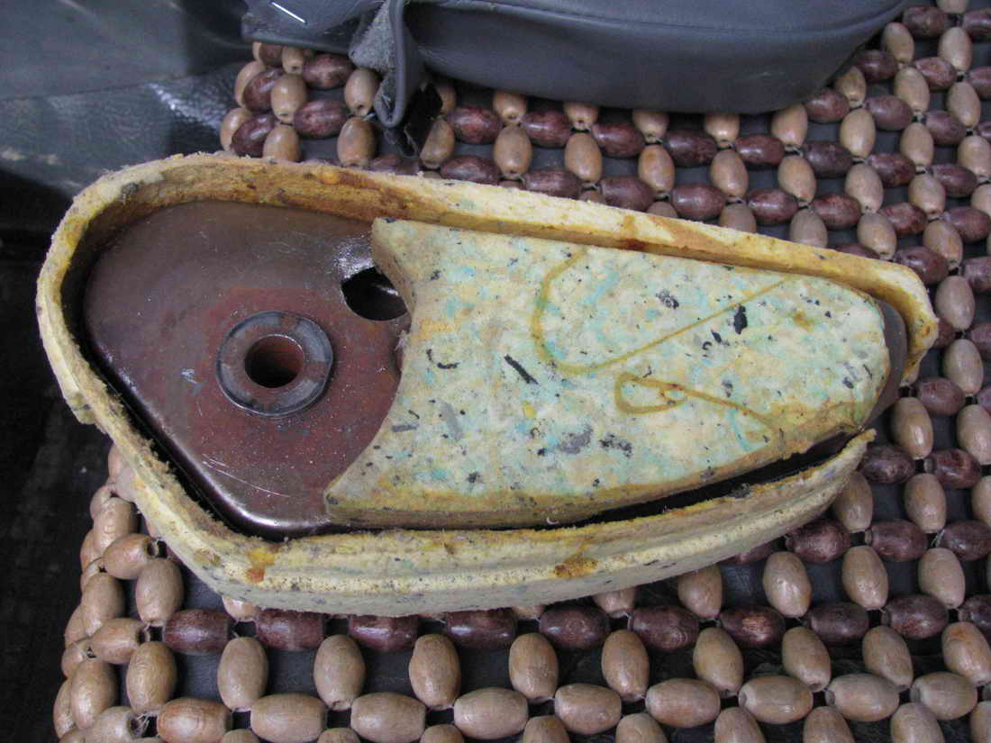

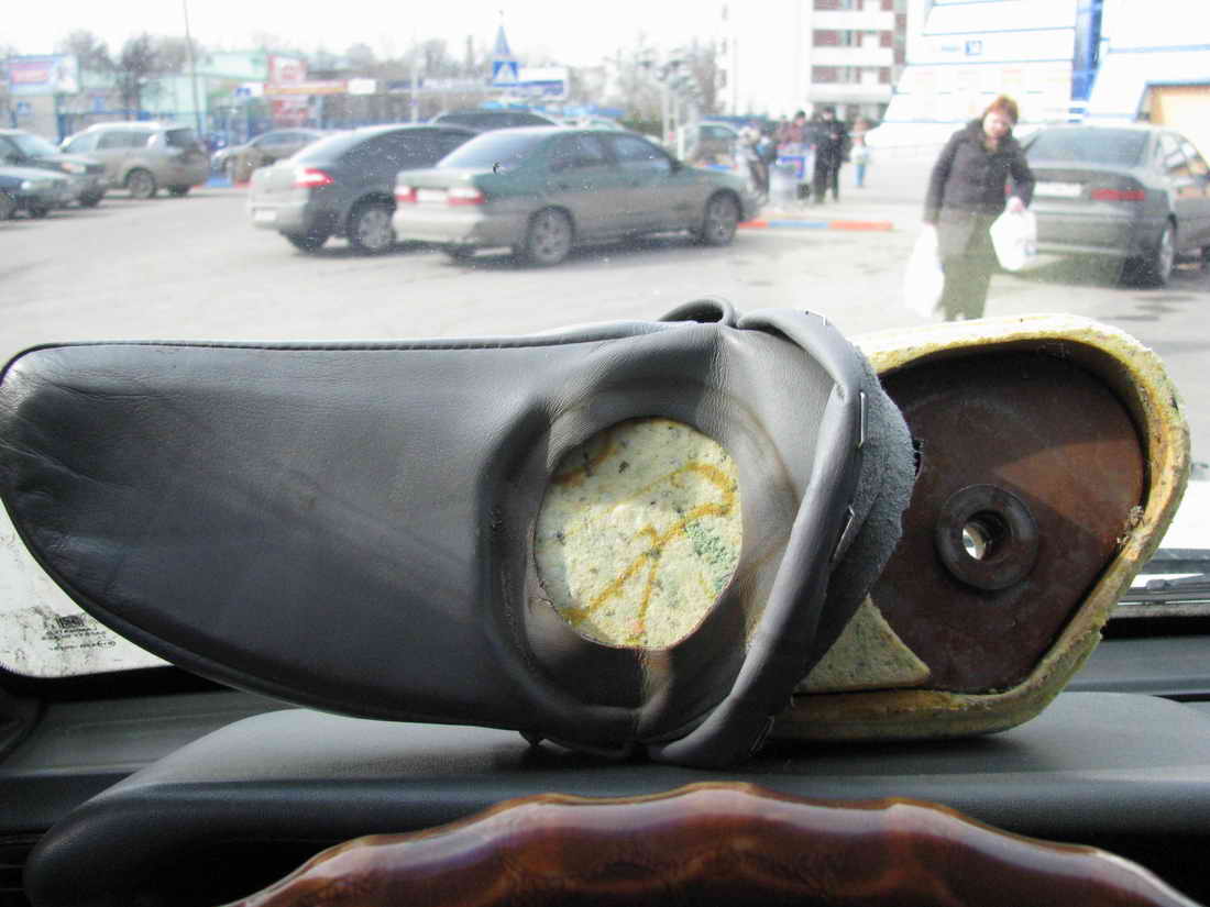

Вынимаем корпус механизма подлокотника из мягкой оболочки. По моему это тот же материал из которого делают сиденья

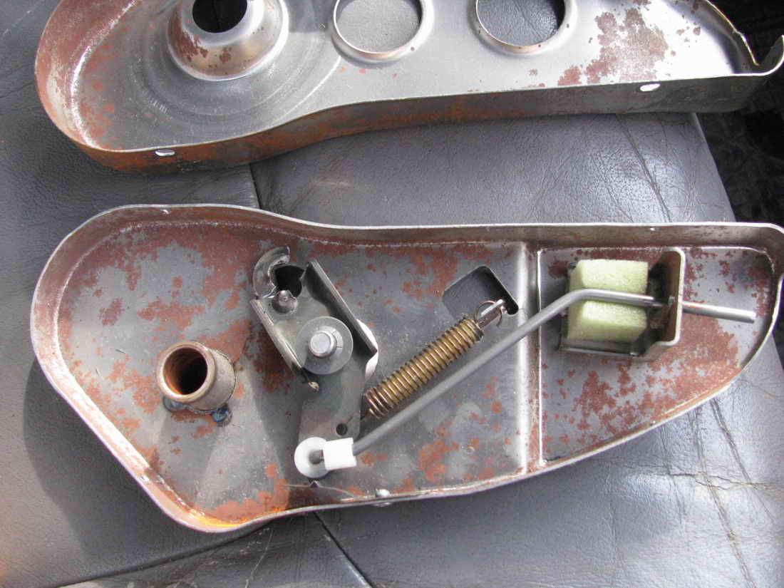

Дальше

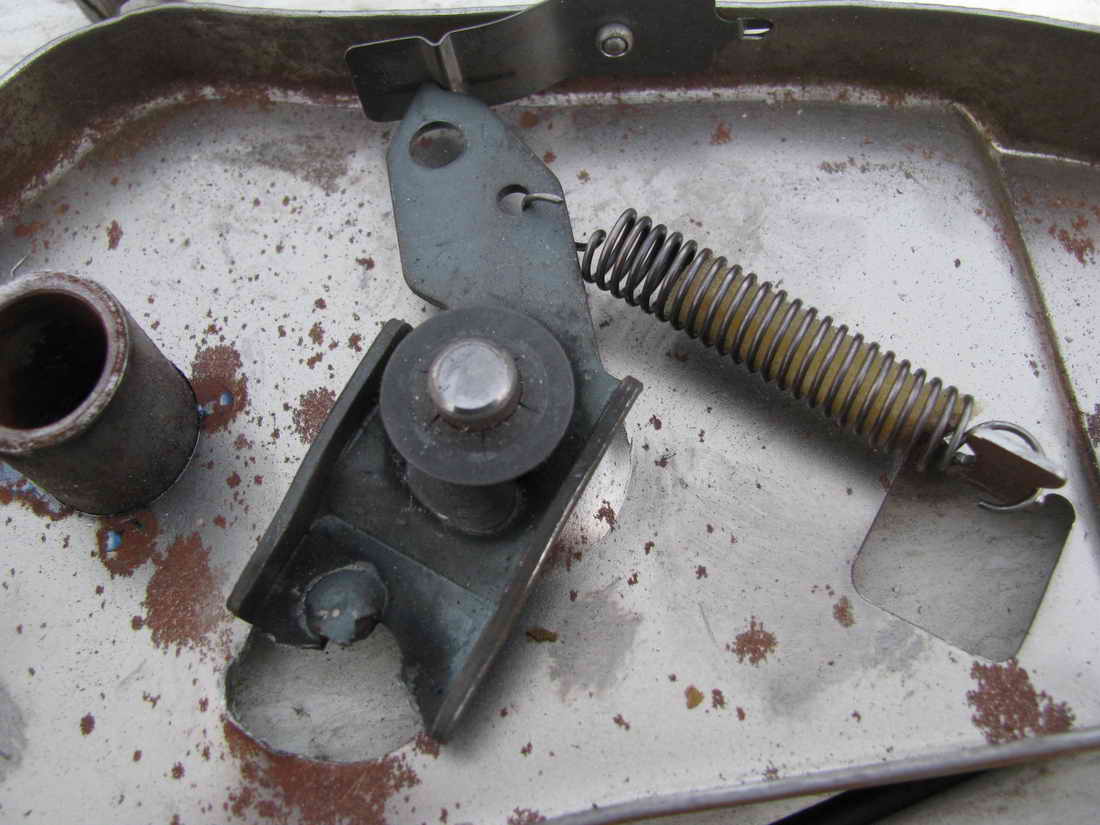

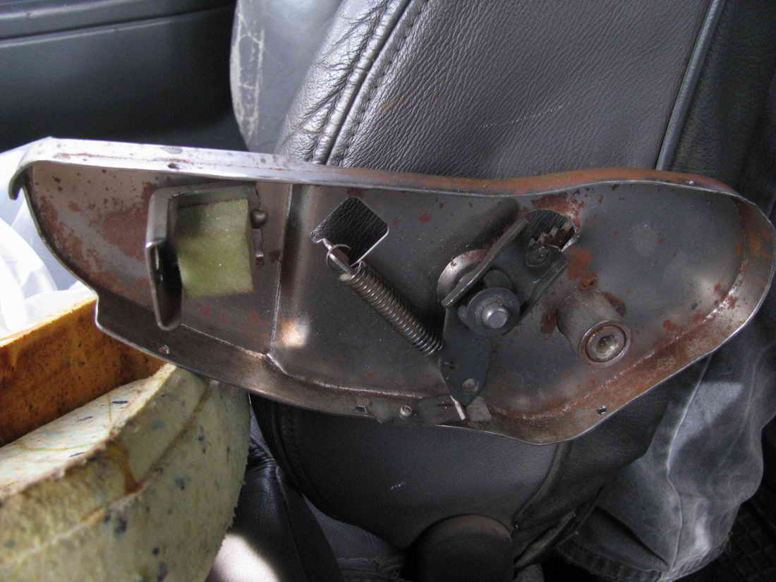

Отвинчиваем саморезы скрепляющие половинки корпуса механизма подлокотников. На фото видно 2, ещё два самореза с другой стороны
Разваливаем механизм на две половинки

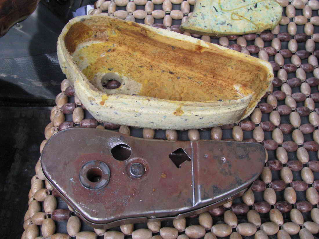

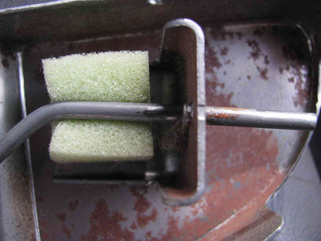

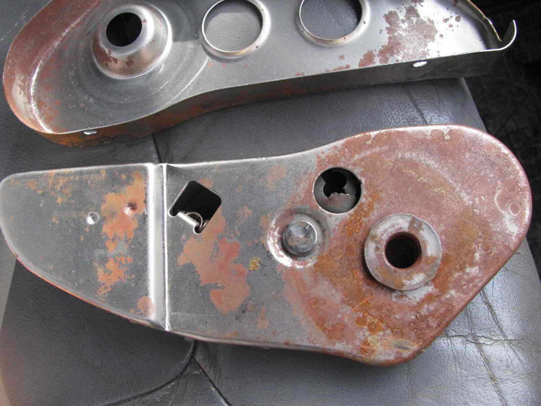

Вот что внутри(это подлокотник водительского сиденья)

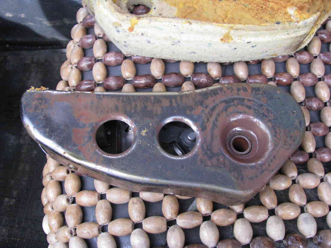

А это внутри подлокотника пассажирского сиденья

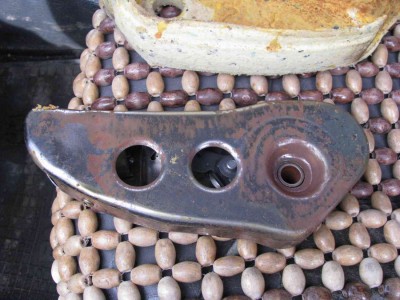

Некоторые детали
Некоторые детали
Ещё
Ещё

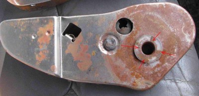

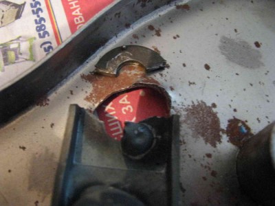

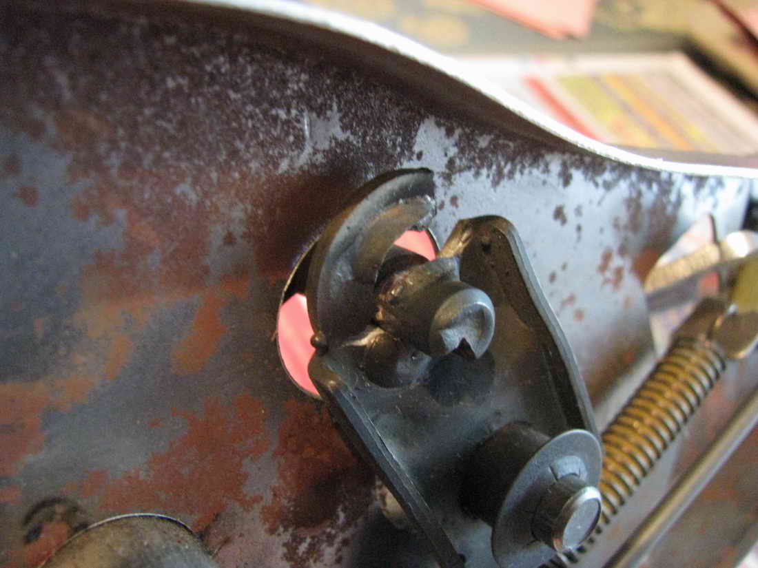

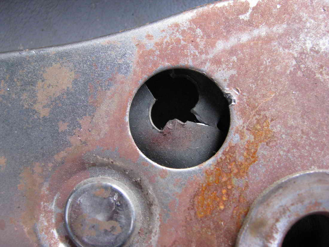

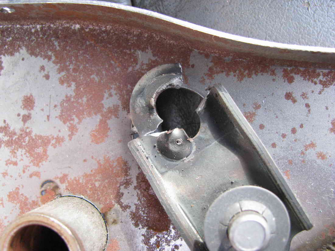

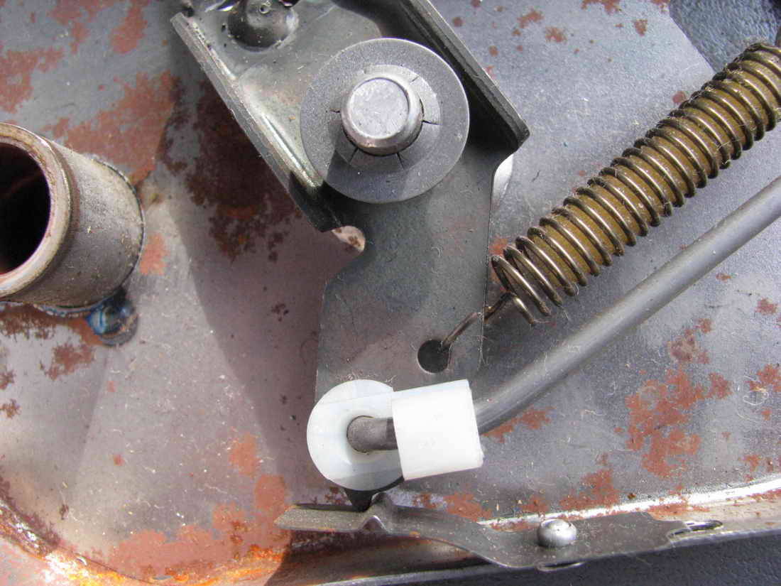

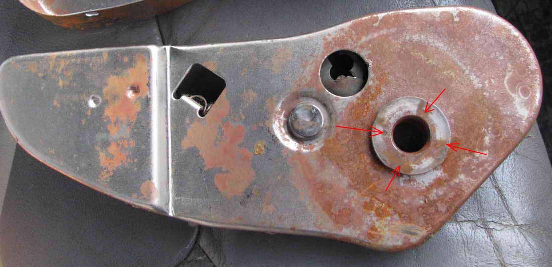

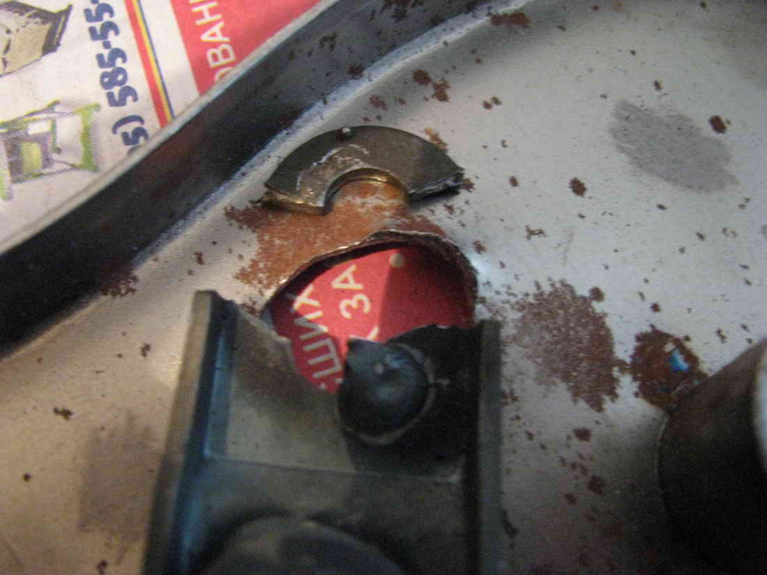

Поломка
Поломка
Поломка
Поломка

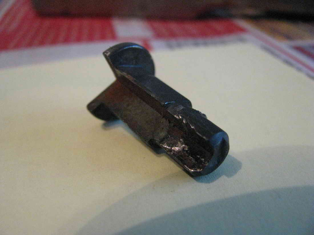

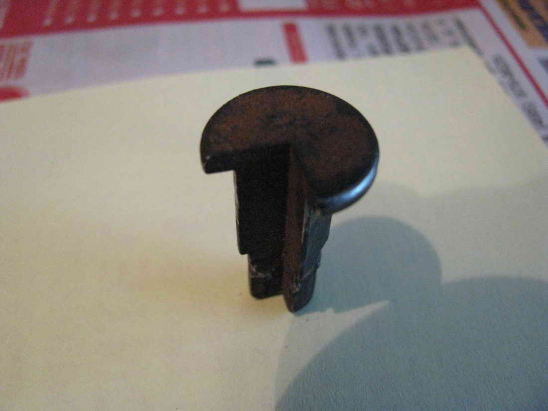

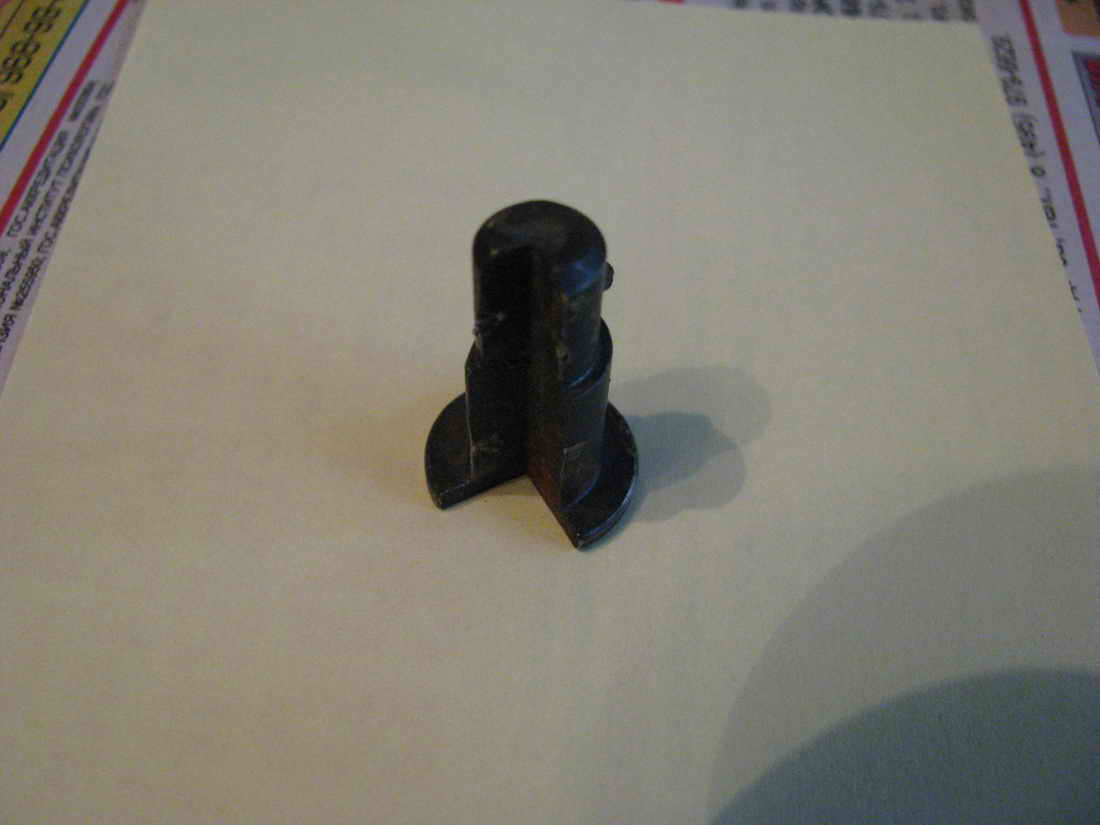

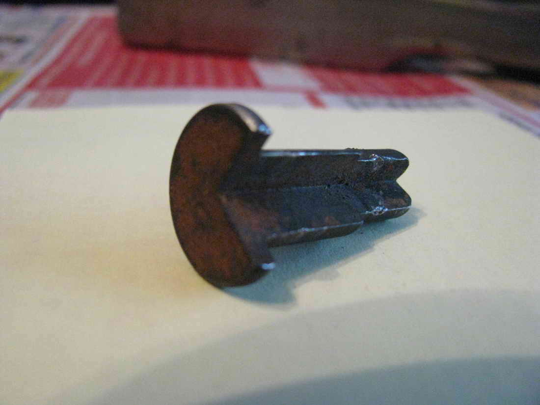

Эту штуку  я нашёл между подлокотником и спинкой
она же
она же
она же
она же
она же
она же

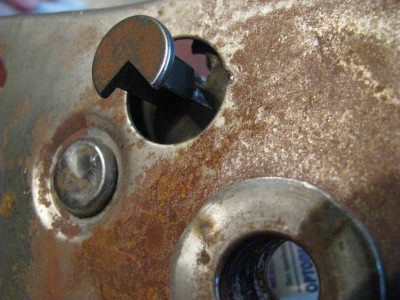

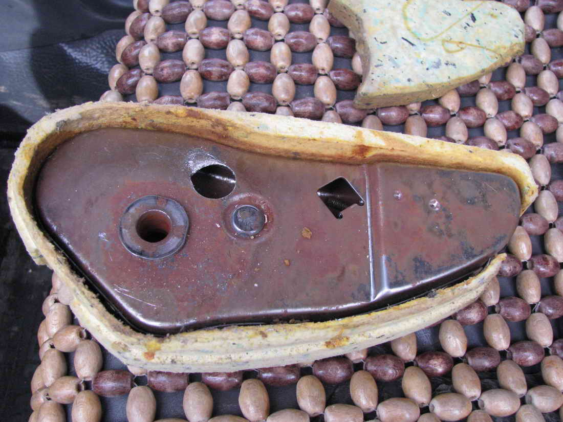

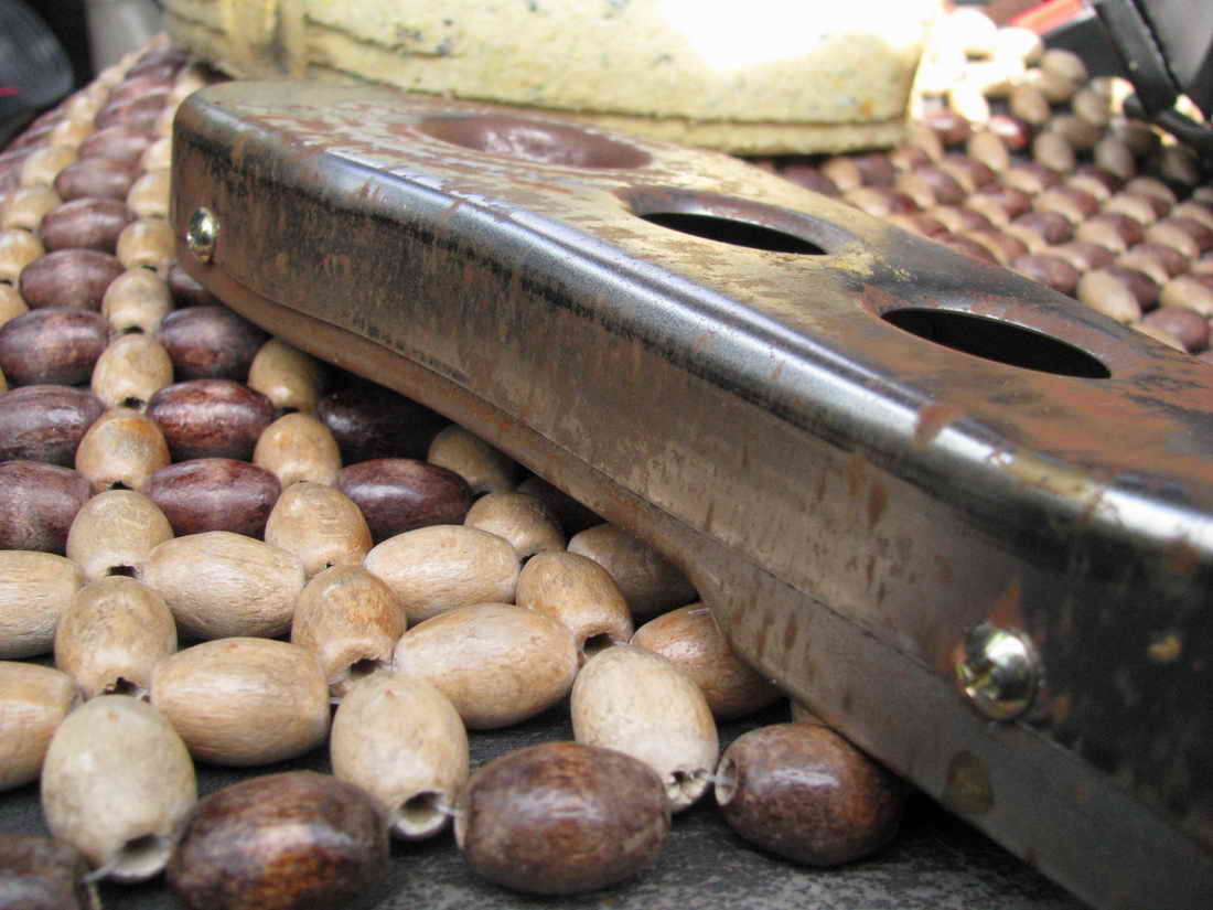

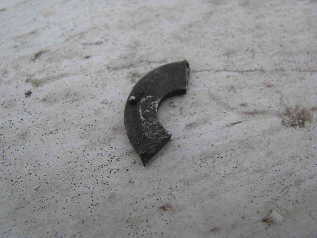

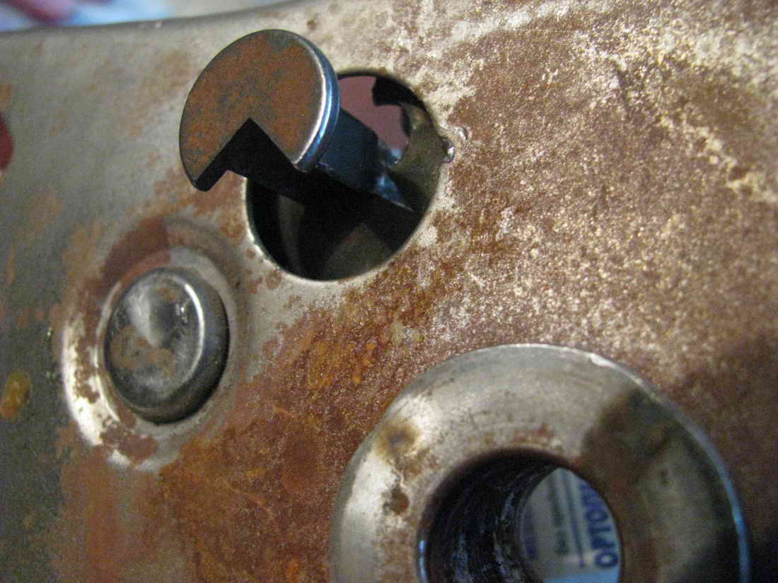

Отломленный кусочек ушка
ушка же, кусочек
ушка же, кусочек
Вот так примерно должно было быть

Последние фото.
Закончилась первая часть "марлезонского балета". Думаю как починить в домашних условиях. Надеюсь, продолжение будет :)
с другой стороны
с другой стороны

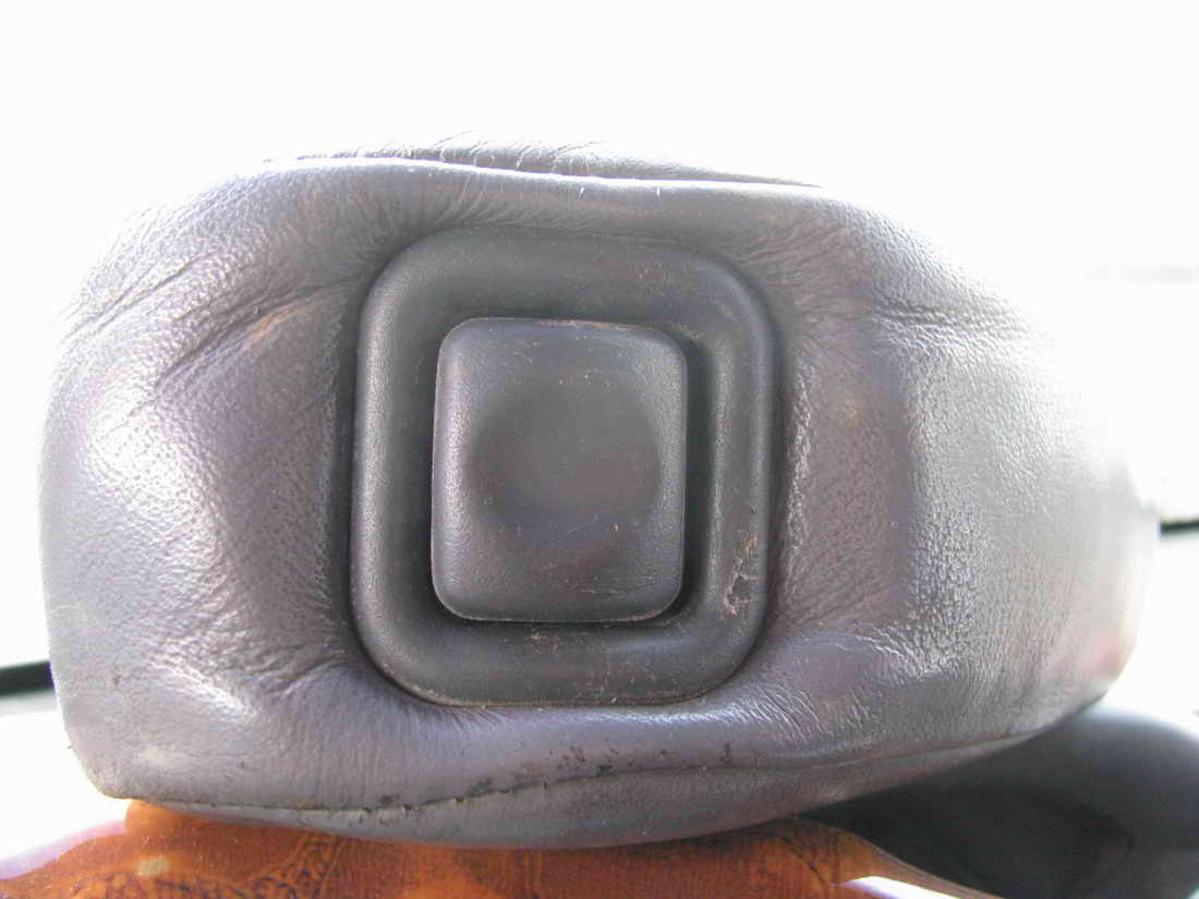

Вот так подлокотник выглядит на спинке

А у меня были отломлены все 4 точки сварки на втулке, причем на обоих подлокотниках. Пришлось варить, благо сварочный аппарат в гараже всегда наготове. У тебя чуть посложнее, но думаю приварить особых проблем не будет.

Таже беда была. Хорошо к моменту разборки из соседнего бокса сварщик не ушел. Все заняло около 1 часа. И теперь все как нужно.
