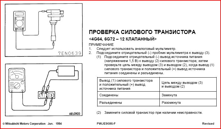

Не знаю как проверить выходной транзистор UNIT J121
Батарейка на 1,5В и аналоговый мультиметр.
В книжке все написано :)
