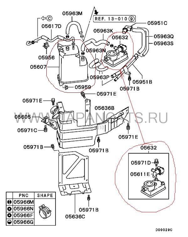

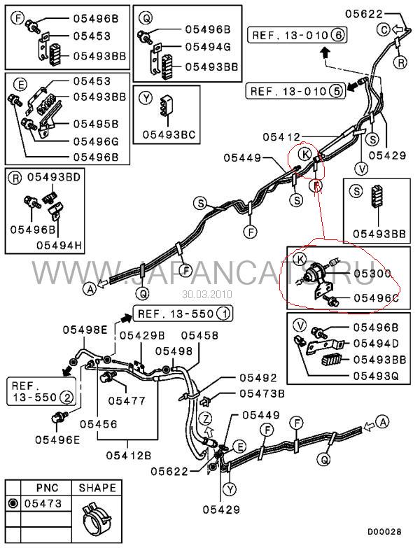

Всем привет! Столкнулся с проблемой при разгоне начались провалы (дерганье) здесь спросил совета (хотя и сам думал) вердикт: замена свечей и топливного фильтра. А теперь вопрос: все ли три фильтра стоят и какой фильтр менять, по каталогу экзиста нашел три фильтра: MR 464065 на схеме 05607 фильтр топливный угольный этот не рассматривался к замене, MR 464068 на схеме 05632 фильтр топливный с клапаном давления стоит за задним левым колесом и MR 239580 на схеме 05300 этот не знаю где стоит если кто знает подскажите. И еще по поводу свечей зажигания подскажите кто какие ставил раcсматреваю к замене NGK но не могу определиться он лайн выдает одни бумажный каталог другие а экзист третьи. К стати нашел интересный сайт по свечам зажигания посмотрите стоит ему верить или нет http://www.globaldenso.com/cgi-bin/glob ... cc=&FF=400

Фильтр MR 239580 стоит на раме,в районе задней левой двери.
Свечи оригинал бери, разница с неоригиналом не сущуственная

Сайту верить можно, лично я поставил себе IK16. А топливный фильтр бери оригинал, он сразу с рамкой крепления идет в сборе.
