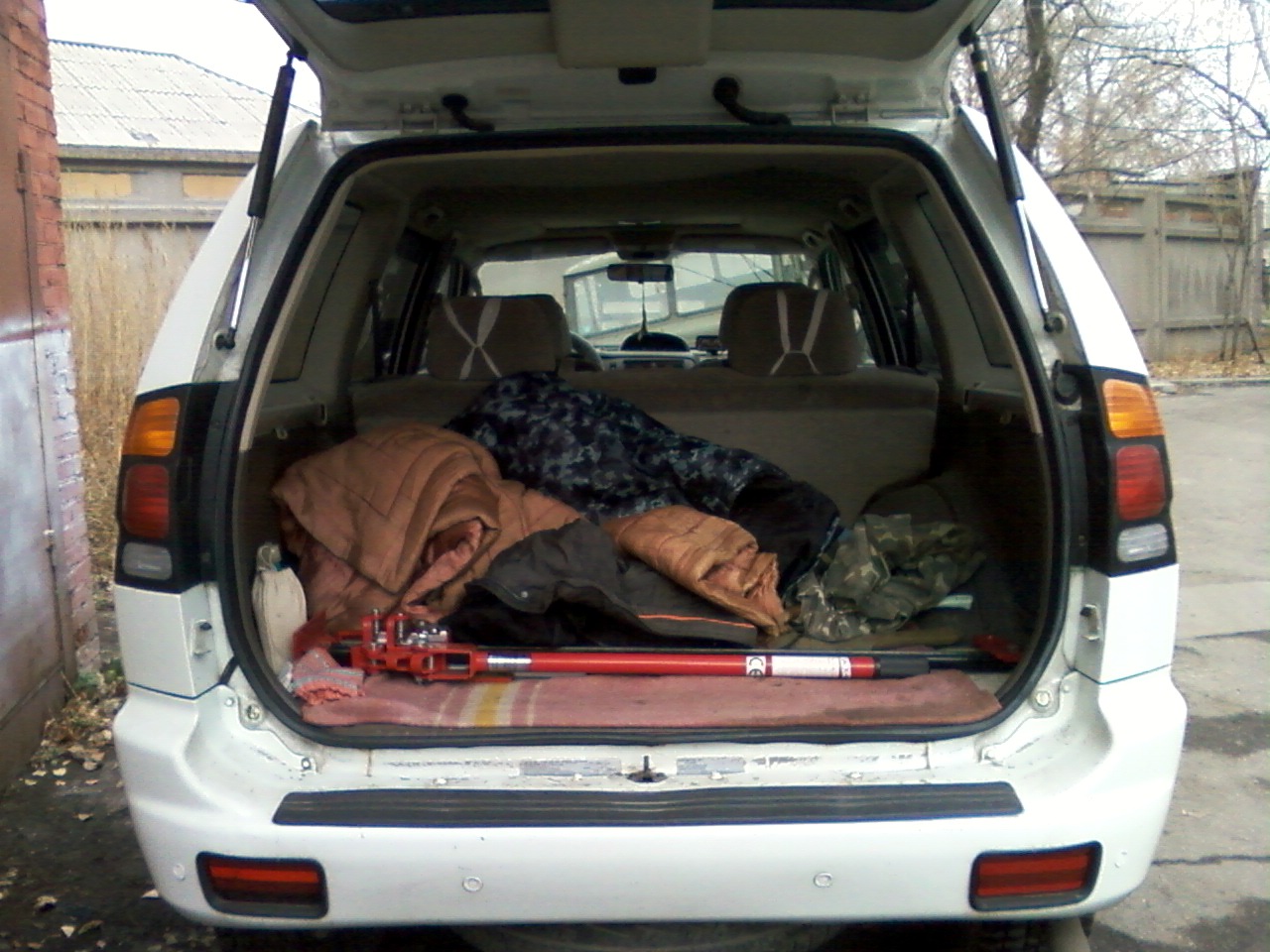

Re: Выбор длинны Hi-Lift
Тоже изначально хотел "150" брать... муки выбора появились с наличием выбора (увидел еще 120-ку (48")). В итоге, поскольку корзину только мечтаю сварить, остановился на 120-ке, которая прекрасно умещается в багажник, как уже говорили. Вполне хватает для мест, не относящихся к "сатанинской жопе"
