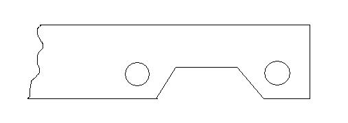

У себя на днях снимал так...
Взял стальную полоску шириной сантиметров 6 достаточно длинную чтобы удержать большое усилие. Толщина стали где-то 4мм. На новом шкиве замерил расстояние между дырками под спец. ключ, просверлил планку, воткнул болты десятку вроде и стянул гайками. Между болтами в планке сделал болгаркой небольшой пропил чтобы болт на коленвалу можно было открутить. Планка выглядела в итоге примерно так
Когда полез подставлять ключ, обнаружилось, что купленный шкив отличается от того, который уже установлен у меня. На родном дырки под спец. ключ находятся на уровне передней плоскости шкива, а на тайваньском Febest - они намного глубже, как бы внутри шкива. Поставил болты покороче, поставил ключ. Поставил башку с воротком. Башка и вороток нужны очень мощные - усилие бешеное. Стали отворачивать вдвоем с братом. Мой самодельный ключ не выдерживал и гнулся в месте пропила между болтами. Тогда я взял еще одну планку и притянул ее теми же болтами параллельно + еще зафигачил болт для прочности стяжки - один фиг гнет О_о
Пришлось делать такой же ключ, но из листа рессоры! Пока сверлил дырки под болты, 4 сверла убил. Дольше всего времени по замене ушло именно на изготовление ключа
(часа 3 проколупался). Открутили.
Потом вставляем болты подлиннее, чтобы затянуть новый шкив, и тянем 160Нм. Не забываем поставить новый болт и новую шайбу! Если интересно, могу завтра фотки ключей выложить

спасибо всем за помощ,я его открутил.Вставил два болта,между ними стальную монтажку длинную,вставил головку на 22 с длиным воротком,и после двух неудач ,открутил.Теперь другой вопрос,а обязательно надо новый болт ставить или можно старый только с фиксатором резьбы.Уменя болт почему-то длинный,а три магазина объездил,там короткие продаются,и продавцы о длинных не слышали.
