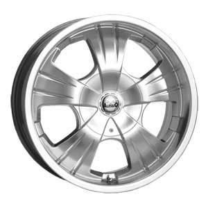

Re: Хочу купить черные диски на черный Паджеро
Alessio Modena

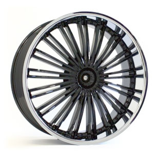

Momo Storm Black и MKW.
Размеры подходят, но ЦО опять же не то.

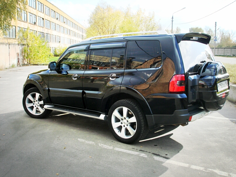

Вот такие есть.
Montero 3.8 Limited 2003 г.в.
Шины: 305/45/20.
Диски: 9J; ET-5 (проставки 35 мм).
