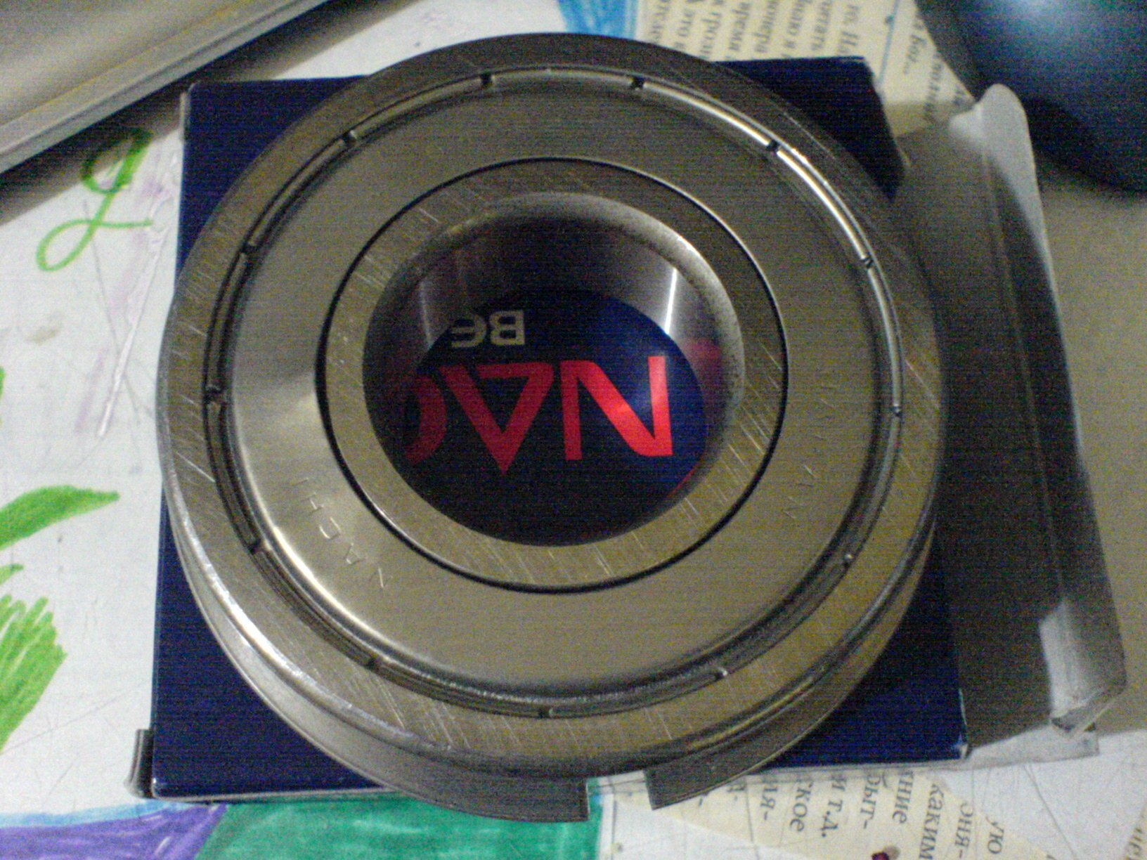

Re: Можно ли проточить проточку на подшипнике? Срочно!
Купил NACHI, полузакрытый, правда крышка не стой стороны с которой нужно. Крышка железная, с закругленными краями внешнего кольца. По виду съёмная. не сильная попытка выдавить ее с противоположной стороны не увенчалась успехом. Как ее грамотно снять(и не изуродовать) чтобы потом она была в состоянии встать на противоположной стороне?
Попросили за него 640 рублей.AntonR писал(а):Купил NACHI, полузакрытый, правда крышка не стой стороны с которой нужно. Крышка железная, с закругленными краями внешнего кольца. По виду съёмная. не сильная попытка выдавить ее с противоположной стороны не увенчалась успехом. Как ее грамотно снять(и не изуродовать) чтобы потом она была в состоянии встать на противоположной стороне?
Выглядит вот так:

- Henry Morgan
- Сообщения: 2701
- Зарегистрирован: 22 фев 2005, 19:14
- Откуда: Moscow
- Поблагодарили: 9 раз
выковыривай и в мусорку. если вал болтаться не будет, то и течь не будет.
Ито верно. А с чего все начиналось...Henry Morgan писал(а):выковыривай и в мусорку. если вал болтаться не будет, то и течь не будет.
Сальник будет новый. Подшипник новый, течи масла быть не должно.
