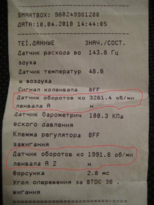

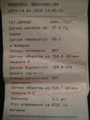

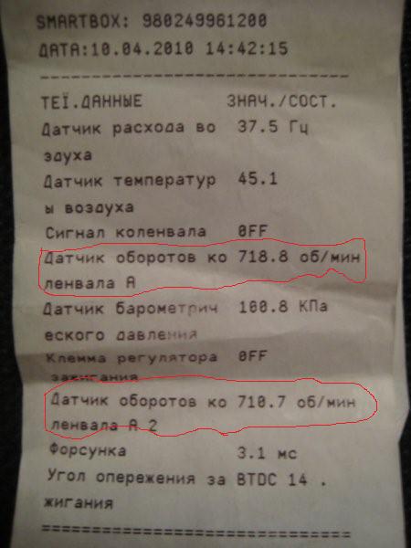

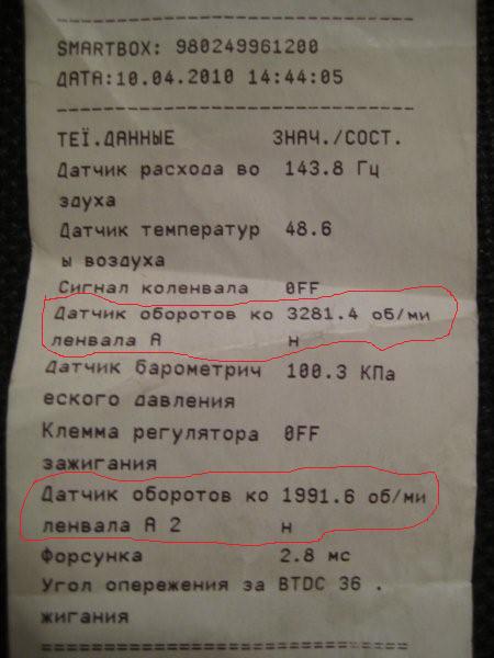

У меня проблема в следующем:
на холостом ходе
датчик оборотов коленвала А 718 об/мин
датчик оборотов коленвала А2 710 об/мин
и при увеличении газа
датчик оборотов коленвала А 3281 об/мин
датчик оборотов коленвала А2 1991 об/мин замирает на этом значении
ошибок Launch не даёт
видимо проблема в трамблёре, датчики там можно заменит???

Мотор не развивает полной мощности, при оборотах до 2000 ещё как-то едет. Выше машина начинает дёргаться. Иногда может хлопать в колекторе. На холостых работает ровно. С топливом всё в норме. Метки ГРМ проверил. Почему такая разница в оборотах коленвала и распредвала по ланчу ?
