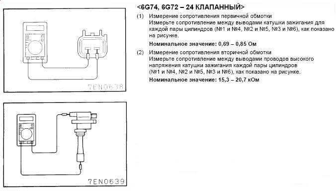

Провода омметром - предельно допустимое значение 26 кОм. А их наконечники визуально - на трещины,по белому налету и тэдэд и тэпэ.
Катушку тоже проверить сопротивление.

На SOHC значения немножко другие

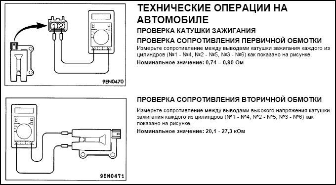

Спасибо за инфу, пойду проверять, а по проводам нет значения?Wagner90 писал(а):На SOHC значения немножко другие
И еще, откуда у вас эти рисунки, не могу нигде найти мануала в электронном виде именно на монтеровский движек 3.5, если есть скиньте как-нибудь...плиз:)

Провода так же как и на DOHC.
Ссылка на мануал http://www.naffi.ru/Temp/PajeroNaff/Pajero_docs/Wagner90 писал(а):Провода омметром - предельно допустимое значение 26 кОм. А их наконечники визуально - на трещины,по белому налету и тэдэд и тэпэ.

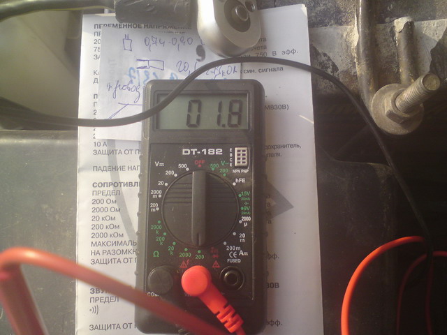

Померил сегодня сопротивление на катушках.
На вторичной обмотке сопротивление в норме 26 кОм.
На первичной - на фото

Caldin-Maldin
- Сообщения: 50
- Зарегистрирован: 24 мар 2010, 19:37
- Откуда: Тюмень
Re: 6G72 Потряхивает на холостых
Это нормально, или нет?

Это значит вдвое превышает норму.
На одной или на всех катушках так?

На всех так
Что катушкам скоро трындец?

Для начала, найдите прибор поточнее. Лучше стрелочный омметр. Или используйте измерительный мост.
При максимуме в 200 Ом ваш прибор будет давать погрешность, соизмеримую с измеряемой величиной.
