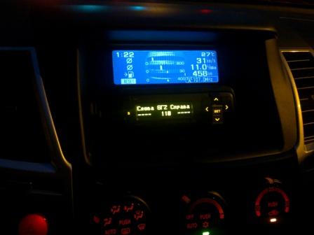

С мультом (VG1031) езжу с прошлого года, набирался опыта по его использованию, и вот только сейчас, наконец заставил его показывать более-менее точный остаток топлива в баке
Теперь по порядку:
Подключал к разъемам штатного БК, который снял на х..
Подключение мульта к штатной проводке:
1 (+12 В зажигание) - С-108,25
2 (ДУТ) - С-108,33
3 -------
4 (Датчик температуры (+) провод с Марк.)
5 (Датчик температуры (-)
6 (+12В АКБ) - С-108,26
7 (Масса) - С-108,28
8 -------
9 (Датчик скорости) - С-108,27
10 -------
11 (Габариты) - С-108,24
12 -------
13 (CAN High) - С-110,6
14 (CAN Low 14) - С-110,5
Первая цифра номер контакта мульта. Разъем С-108 - 16-ти контактный от штатного БК, С-110 - от CAN адаптера, который можно снимать, никому он кроме штатного БК не нужен
К сожалению датчик температуры а/м использовать не получиться, хоть сигнал от него на БК и приходит: у него отличная от мультовского зависимость температура-сопротивление. Пришлось тащить мультовский датчик под капот. Приделал рядом со штатным.
Сам комп приклеил в левом нижнем углу лобового стекла. Чтобы удобнее было менять прошивку под обшивкой стойки разрезал провод и поставил разъемы папа-мама.
Расход топлива считает криво, об этом и пикаповоды писали. На холостом - явно завышает, да и в движении тоже врет.
Списался с Мультитрониксами, выслали две тестовые прошивки, без какого либо видимого результата, с марта молчат, напомнить о себе надо
Для рассчета расхода нужно вводить поправку - от +999 до -99, рассчитавается из соотношения рассчетного и реального расхода. Ну например, на холостом, чтобы расход был около 1 литра, нужна поправка -84. Зимой езжу по городу, считаю поправку: -74, по трассе -64. Летом на трассе пересчитал поправку: -54. Но поправка то должна быть одинаковая для всех режимов, грабли у них там явные
Т.е. пользоваться рассчетным остатком топлива нельзя, нужно тарировать бак, что в результате более-менее удалось.
Сначала вычислил поправку расхода, проехав километров 250 по трассе в одном скоростном режиме. Заправился до полного, поставил на тарировку, и в том же режиме пилил до остатка в 6 литров. Все было на знакомой трассе, где я все заправки знаю, точно попал, подъезжаю к заправке, а он мне пишет "тарировка закончена", а так канистрочку с собой иметь надо бы. При тарировке, БК значение остатка в баке рассчитывает, и если он полная лажа, начинаем весь процесс сначала. Так что тарировка весьма увлекательное занятие.
Первый раз оттарировал зимой со второй попытки, но не очень точно - по городу при тарировке верст 100 проехал, в результате остаток врал на 2-4 литра. Неделю назад повторил попытку - пилил далеко, кажется точно получилось. После тарировки больше 2500 прошел, остаток топлива точно кажет, где-то поллитра - литр погрешность ::-): .
А точный мнгновенный расход ИМХО в общем-то и не нужен, так, цифра, показывающая на сколько нажата тапка.
Остальное все вроде точно кажет. Да собссно мне от него нужны были время, температура за бортом, ну и остаток горючки (хотя и так с точностью до 3-5 литров знал сколько заправлю)

Вместо штатного навигатор поставил ::-):G.A.P писал(а):Время и температуру штатный показывает вроде как. Остаток горючего именно в литрах нужен, в километрах на штатном не устраивает что ли?
Конечно не только на время и температуру смотрю, о прогреве предупреждает, здоровается по утрам опять же

взял TC 50GPL
поставили таки,
у меня с люком, хотел в торец скошеный в потолке перед плафоном
но там места не оказалось к сожалению...
поэтому воткнул без родного мультового козырька под штатный БК в щель (непонятного назначения) на скотче
чуть перекрывает кнопки штатного БК но они не особо нужны
Потом буду думать как облогородить...
к нему же взял 2 парктроника, но пока диллер подключил только один (задний), хотя второй установил и дотянул до мульта
не стали подключать так как сослаись что его надо через раветвитель подключать
которого нет в комплекте, или паралельно но там надо ковырять шлейфик
первые впечатления от бк, показывает почти все, нет данных только по положению дроселя и нагрузки на двигатель
все остальные параметры показывает
расход сильно врет
надо разбираться в мануале и настраивать
пока руки не дошли
работа парктроника выше всяких похвал, втом числе и анти откатная функция
очень удобно и наглядно, а главное достаточно точно
фото тока нночью пока

обнаружил косяк производственный в парктрониках от мультитроникса
официал мне установил оба парктроника но к бк подключил только задний так как опционального
разветвляющего кабеля в комплекте не было
а в паралель они не стали перепаивать
я полез сам его прописать/настроить
но в итоге перестали работать оба парктроника
сбрасывал, тыкал, мучал
писла в поддержку
но толку никакого, поддержка писала мол сделайте полный сброс
сброс ессно не помог
оказалось следующее
фишки на шлейфе, что идут от блока парктроника к БК имеют ну очень нежный контакт
и по паре проводов под кембриками оторвались от фишки
сами же фишки болтаются на штырьках
взял аудио кабелек от cd-rom-ов и перепаял фишки
все заработало
прописла предний парктроник
настроил оба
теперь работает как надо
