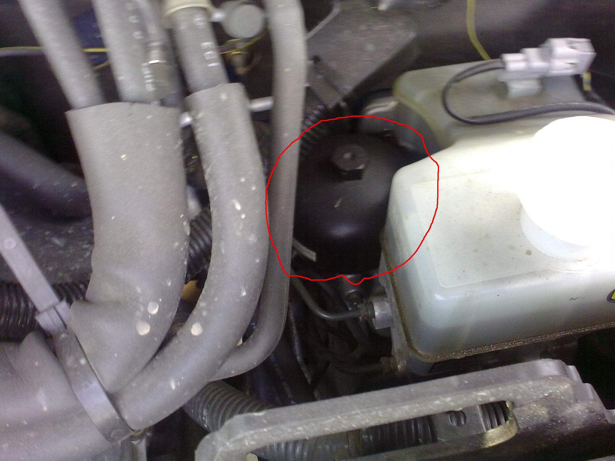

Такая проблема, когда нажимаю на педаль тормоза раздается под капотом короткий металический скрип :shock: , как будто метал об метал трется. Скрипуло и всё, при пвторном наджатии тоже самое. Звук идет как я понял из черного металического бочка расположенного под бачком тармозухи.

Я подозреваю на грушу. Так ли это подскажите кто менял на сколько я ппал и прав ли я.

попал на грушу, ты прав

:Botan: "СКРЫП" убирается простой заменой тормозной жижы в расширительном бачке...НО если авто не "на продажу", ГРУШУ все равно менять...

Да разве поможет смена жижи, если на диафрагме микротрещина образовалась? Так и будет газ потихоньку выходить и в трубку попадать вызывая гидроудары сопровождаемые звуком.

Металический звон , это и есть звук микрогидро ударов. когда пузырьки азота из груши попадают в систему. Давление там, точно не припомню сейчас, порядка 120 Кпа или Мпа, короче более 100 Атм

Кароче как я понял попал я на замену груши. :*WALL*: Если я не ошибаюсь меняется она просто петём выкручивания верхнего болта сверху бочка. Всем спасибо за советы. :*THUMBS UP*:

Нет Макс. Это не болт, это гайка , за которую ты отвернёшь всю грушу. Картинку посмотри первую.
