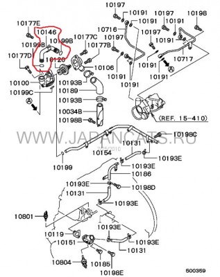

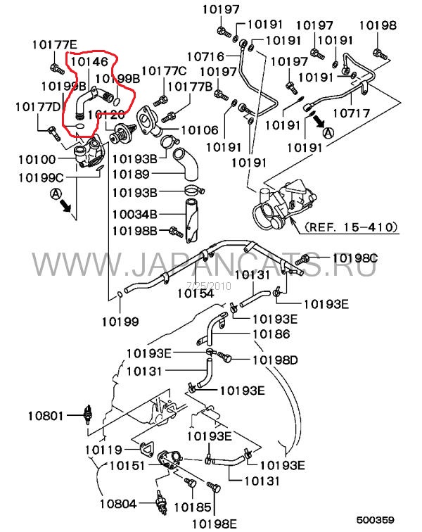

Приветствую еще раз.
Поменял таки прокладку. Правда заодно пришлось поменять еще и голову)))
Ну не суть. Сейчас вот проблема в другом.
Уже два дня не могу вставить вот эту трубку(на рисунке). Она идет от термостата в гбц.
И не лезет никак. В отверстия вставляется легко. А вот так чтобы вместе и туда и туда никак. Или оттуда выскочит, или наоборот.
Вот я весь и в думках.. А не может ли быть отверстие под эту трубку на новой голове немного смещено? Или просто купить новую трубочку?
И вобще. Можно ли ее гнуть? Или треснет сразу. Она стальная.
Вобщем кто меня ПГБЦ. Как у вас потом вставлялась эта трубочка? У меня не лезет никак и все тут((
Номер 10146. код запчасти ME 201269
ЗЫ. А я пока пойду пихать ее уже третий день))) Надеюсь 4го не будет

уплотн.колечки мажешь силиконом . корпус термостата не закручиваешь и вставляешь трубку.осторожно с уплотн.кольцом под самим корпусом термостата.

она и у меня плохо вставлялась, как выше указано термостат должен быть в открученом состоянии и с помощью твёрдой отвертки или монтажки подпирая эту самую трубку вставляешь её, я делал нижнию сразу вставлял а верхнюю уже в последнюю очередь, а и слово не забуть сказать волшебное тва.ь е......ая вставляйся, вот у меня после этого сразу вошло....
и почему стальная трубка, у меня алюминевая
