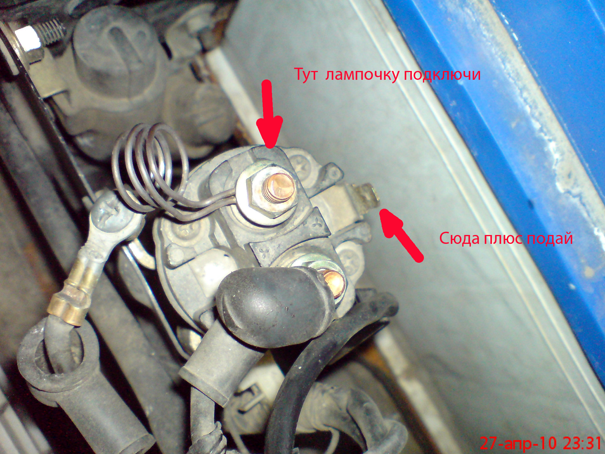

попробуй на прямую включить реле на рисунке, плюс дашь, реле щелкнет лампа загорится, значит, реле исправно, тогда блок по мануалу проверяй

Реле проверил и №1 и №2 исправны. Проверил блок по мануалу не приходит питания на 13 клему 13-ти клемного разъёма т.е нет питания с датчика температуры. Сам датчик проверил. ЧТО ЭТО ???
