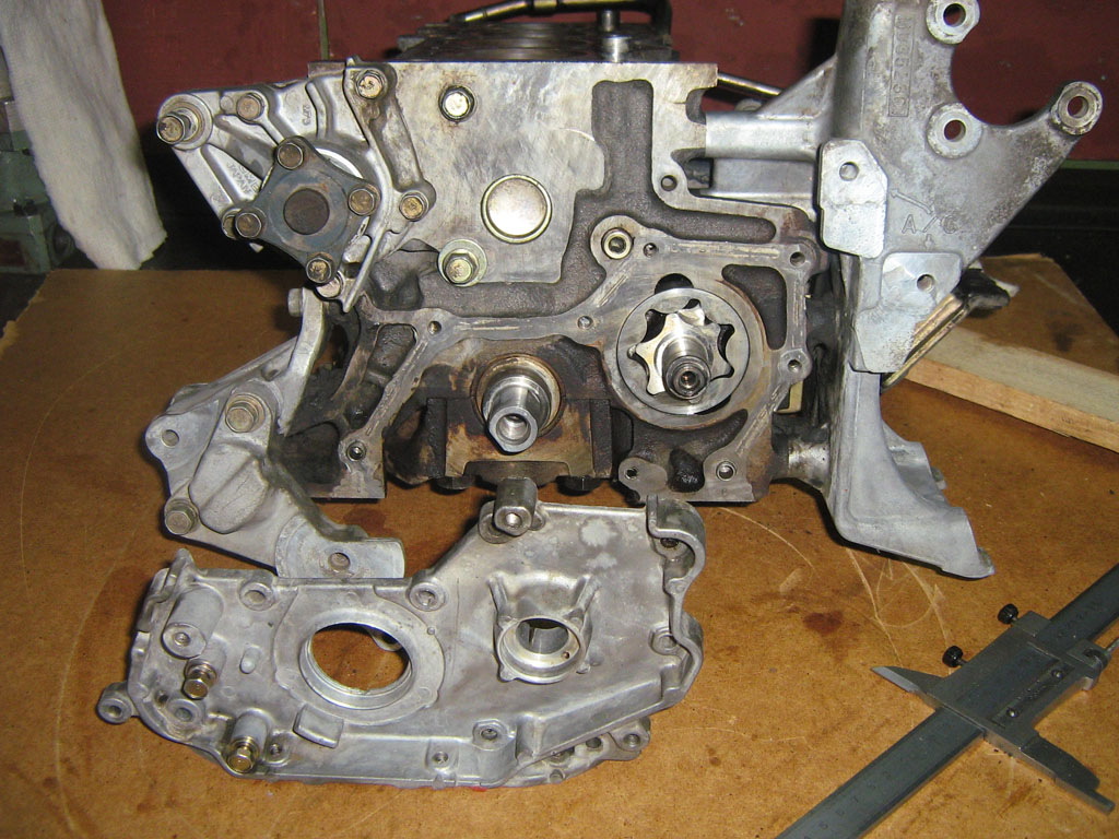

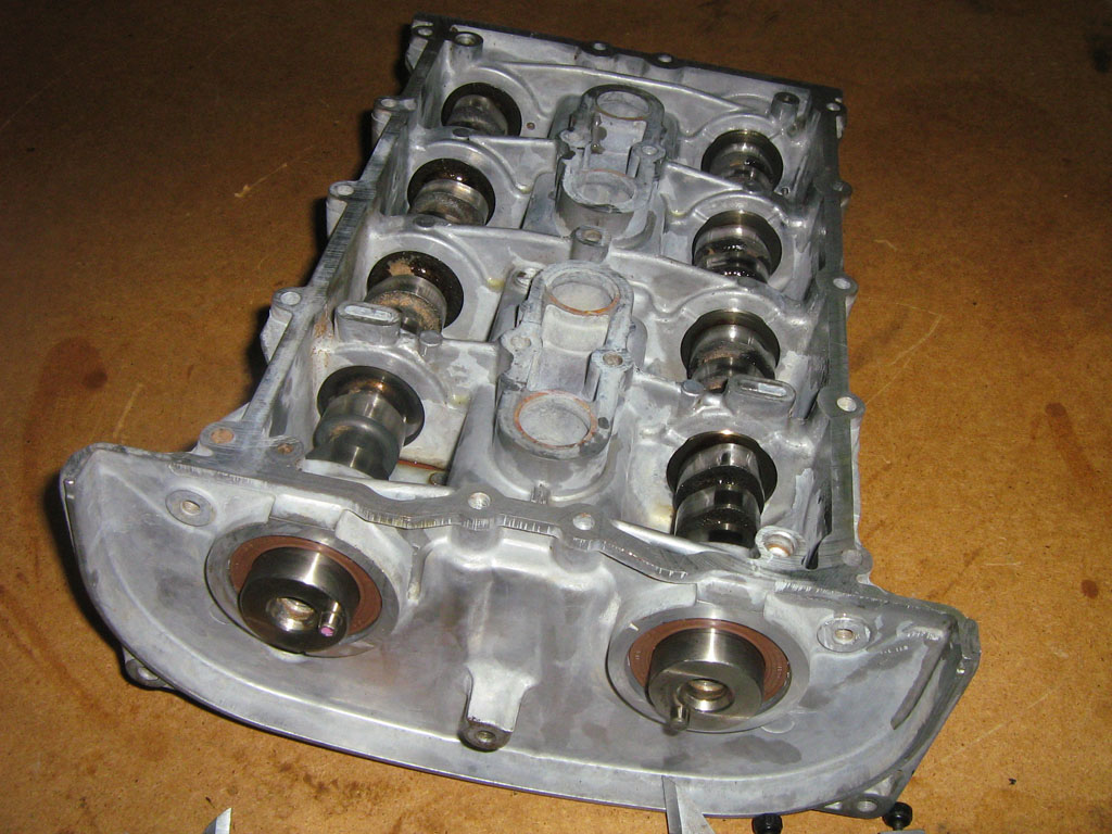

Двигатель в разборе 4A30T 660 DOHC
kuz_ser_home
Сообщения: 129
Зарегистрирован: 28 янв 2010, 17:34
Двигатель:: 4А30 20v
Мой автомобиль(и):: Н58 МКПП
Откуда: Барнаул
Поблагодарили: 9 раз
Сообщение kuz_ser_home »

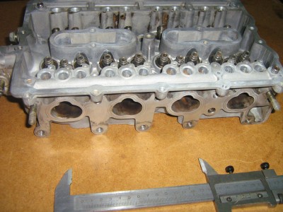

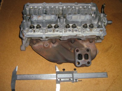

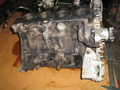

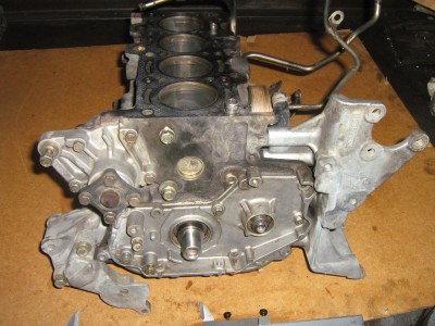

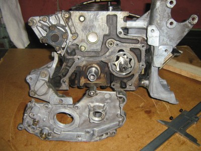

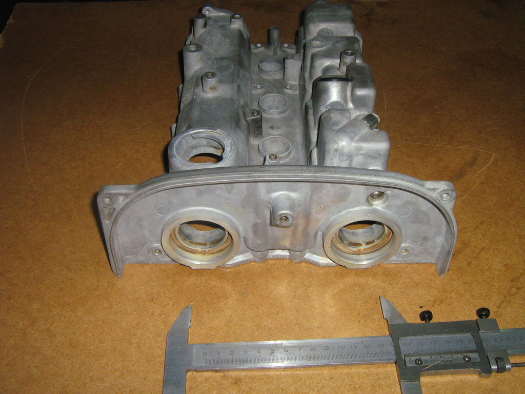

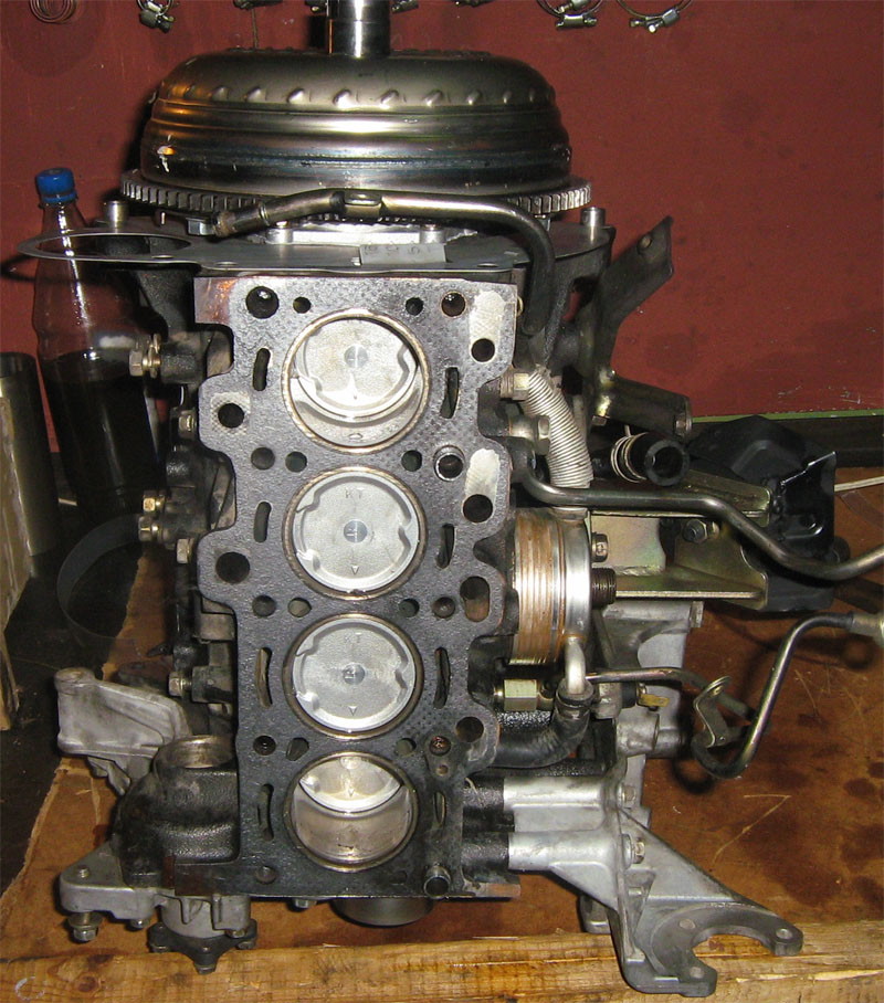

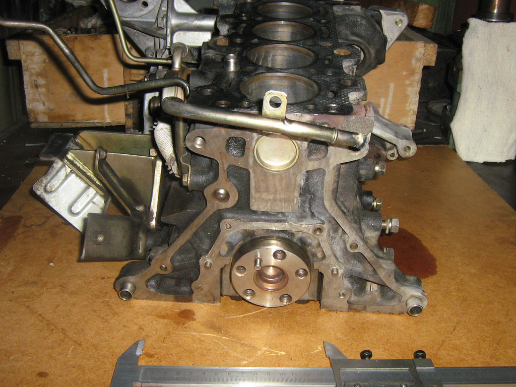

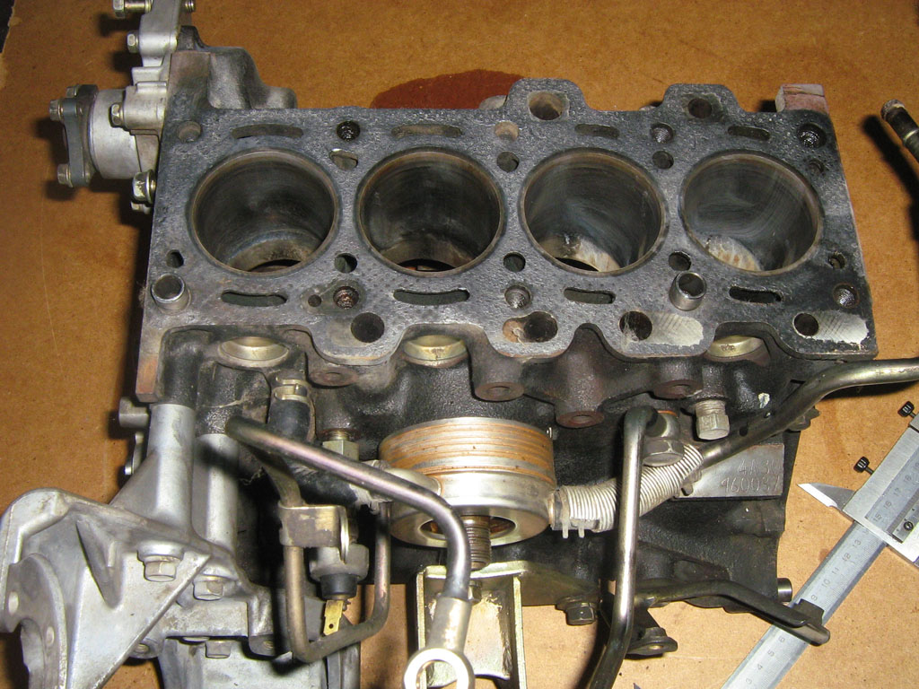

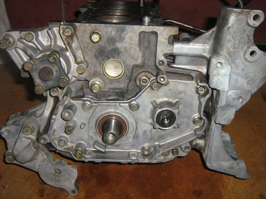

Двигатель 4A30T 660 DOHC фотографии

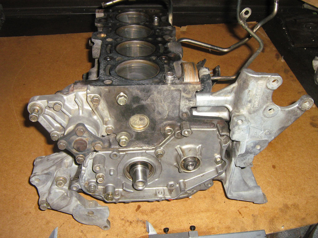

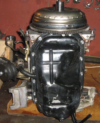

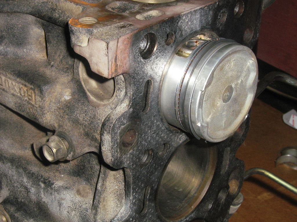

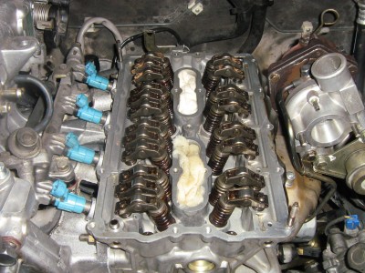

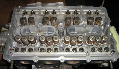

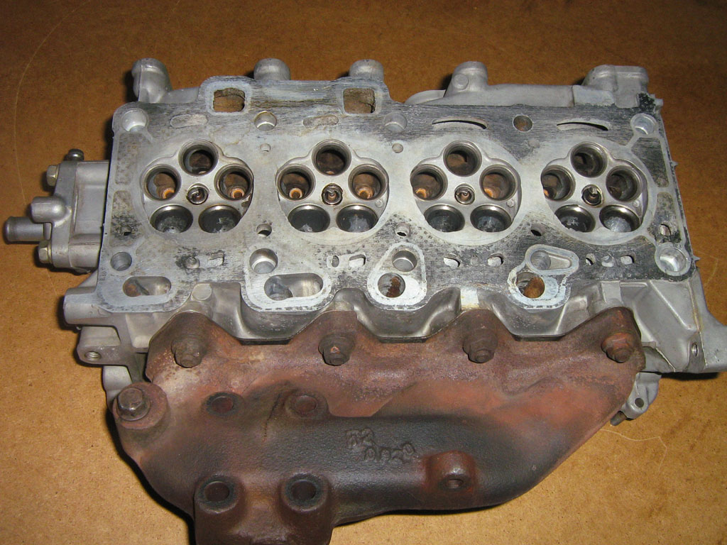

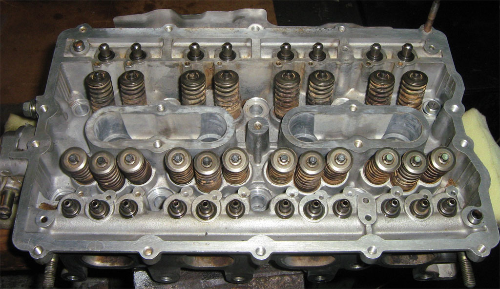

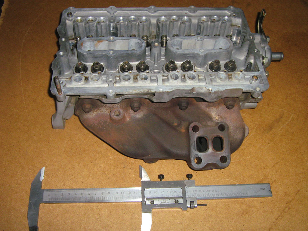

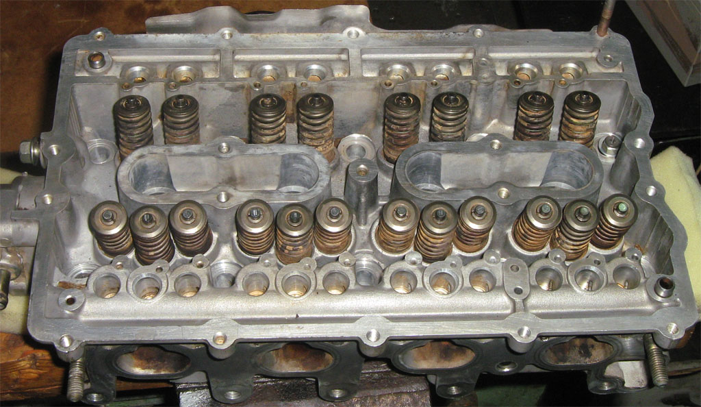

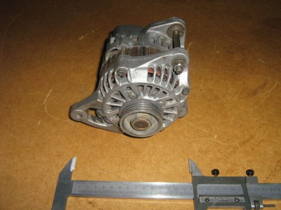

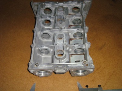

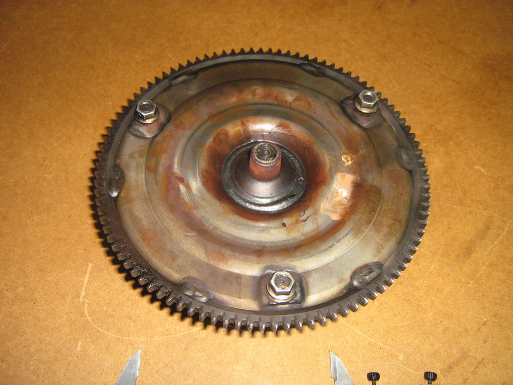

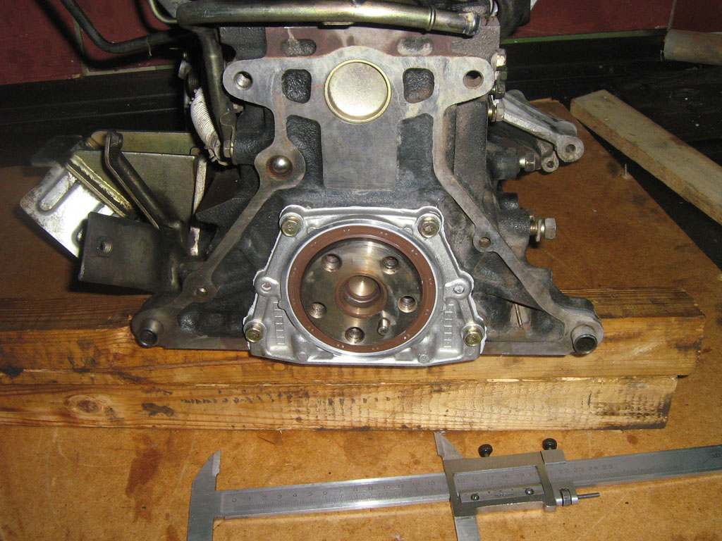

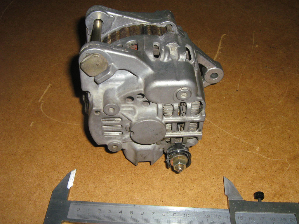

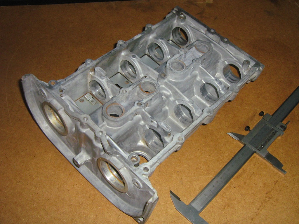

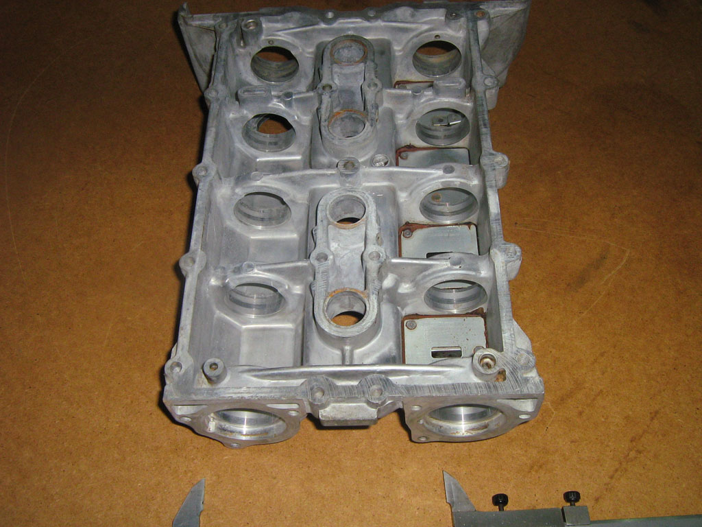

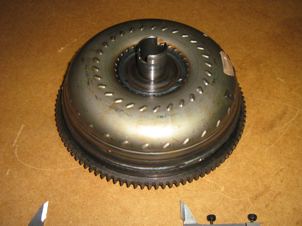

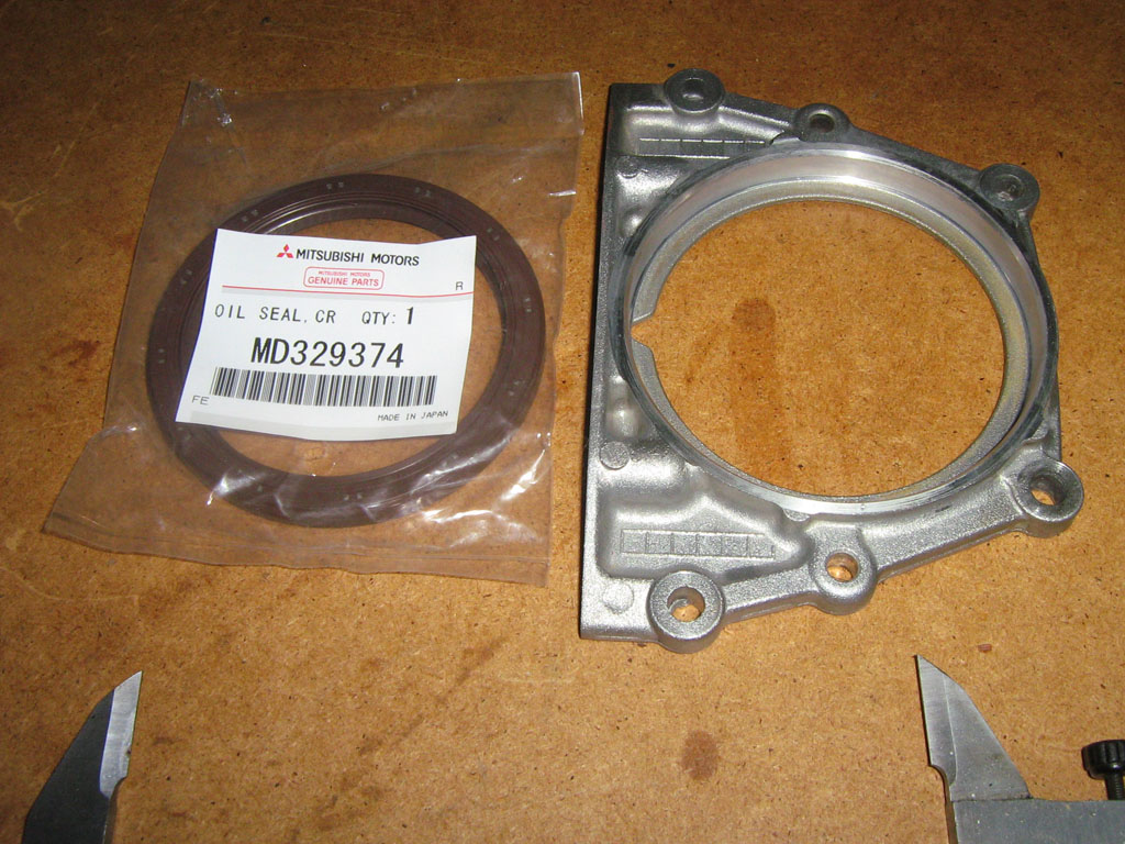

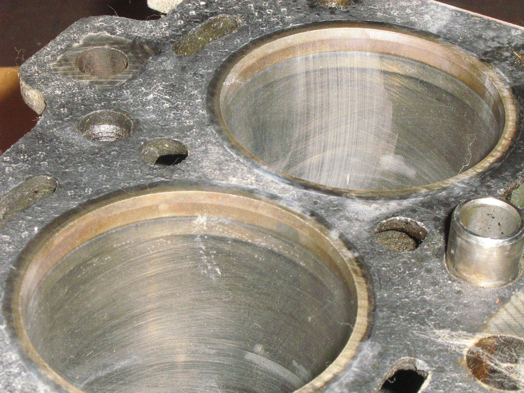

дальше

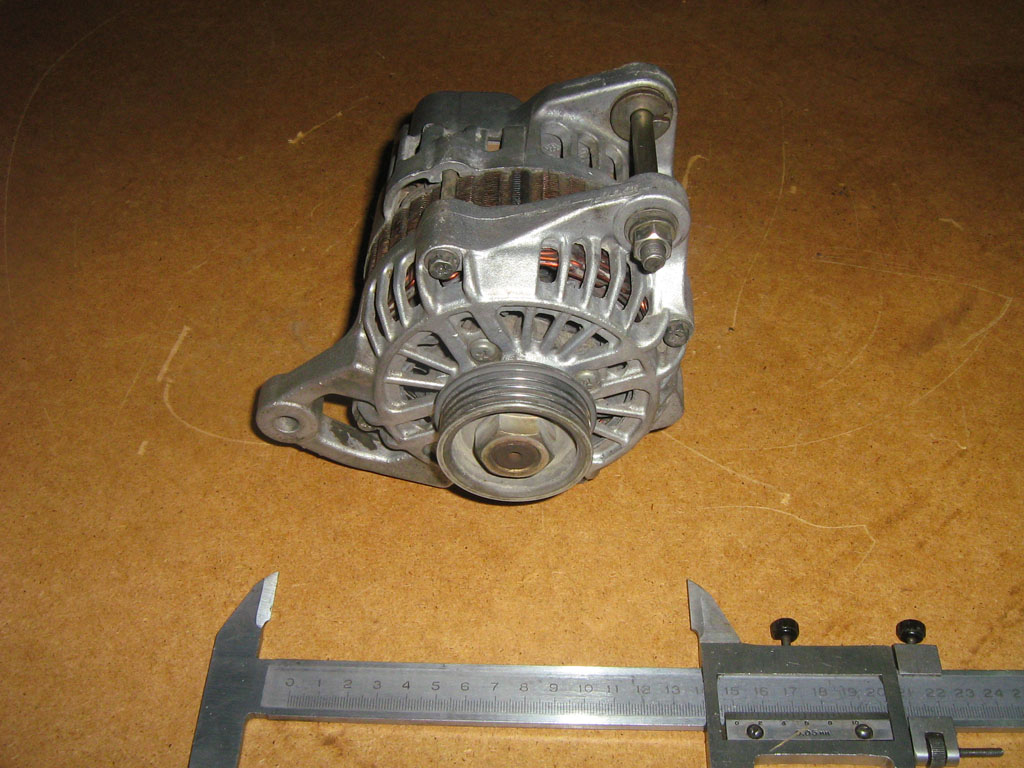

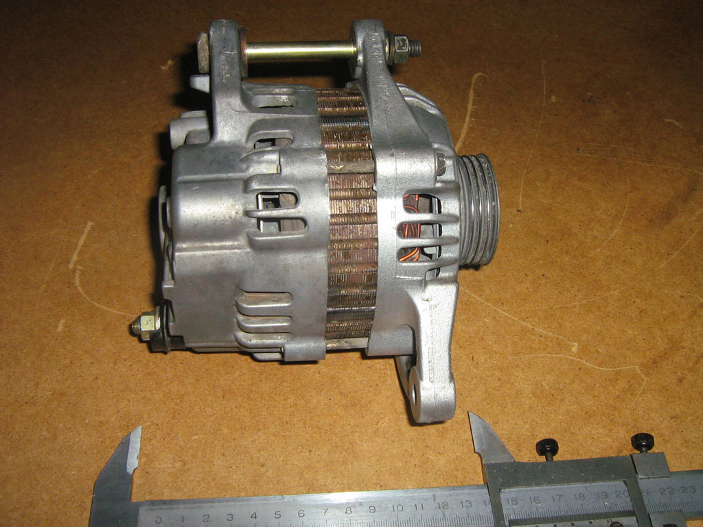

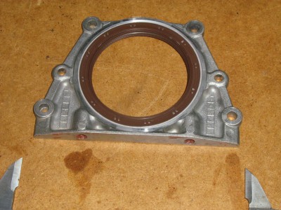

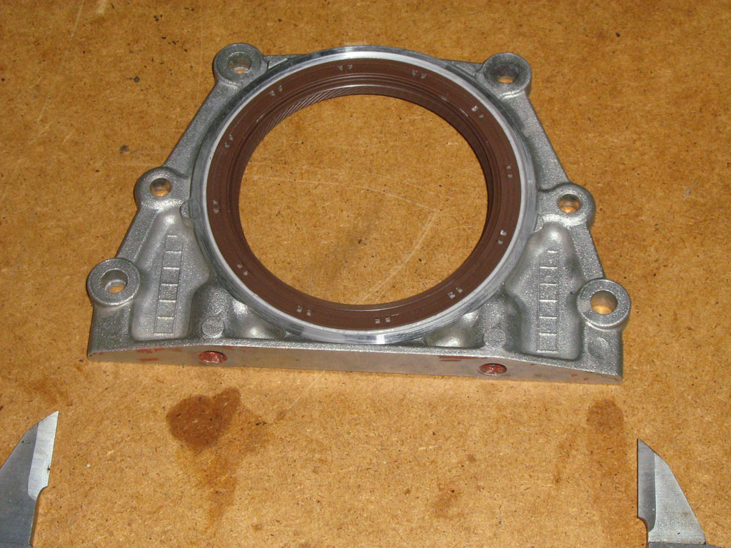

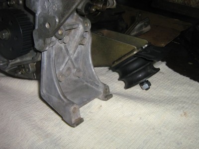

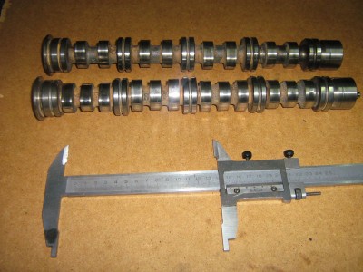

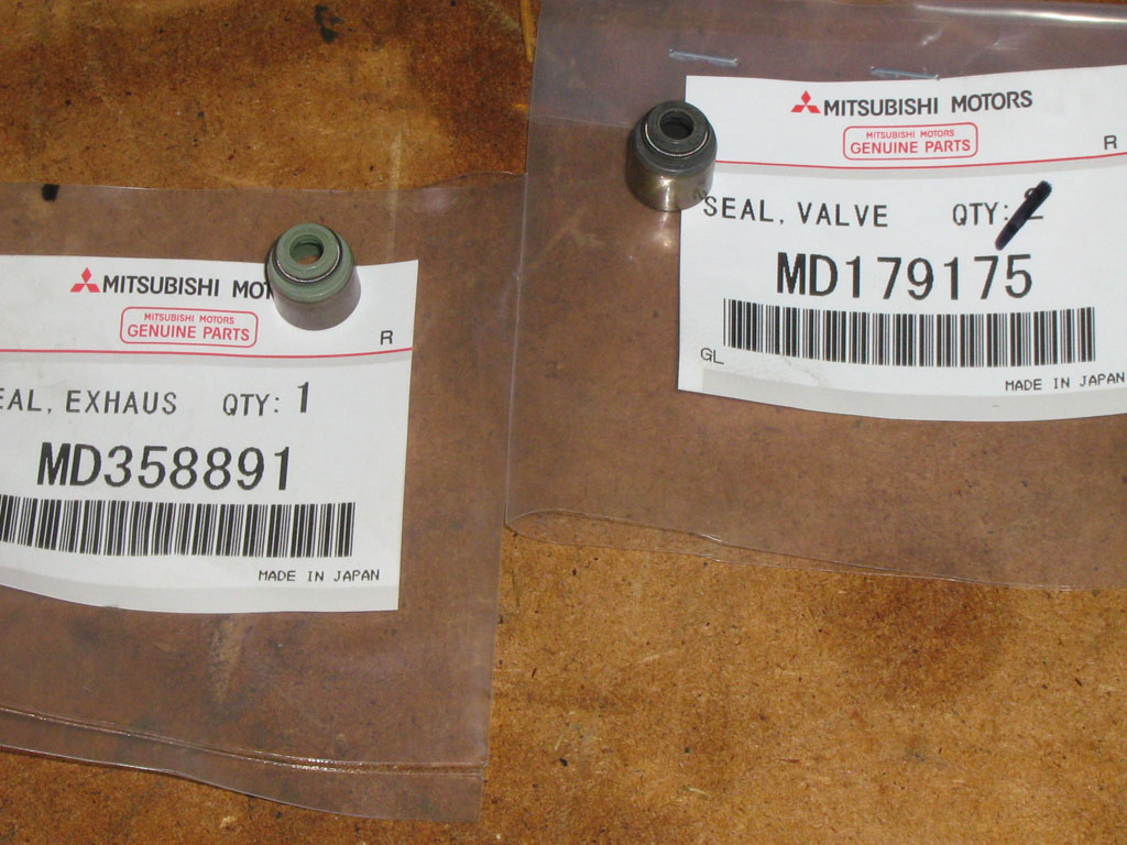

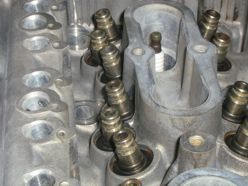

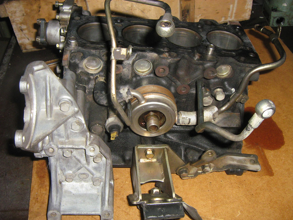

опять дальше

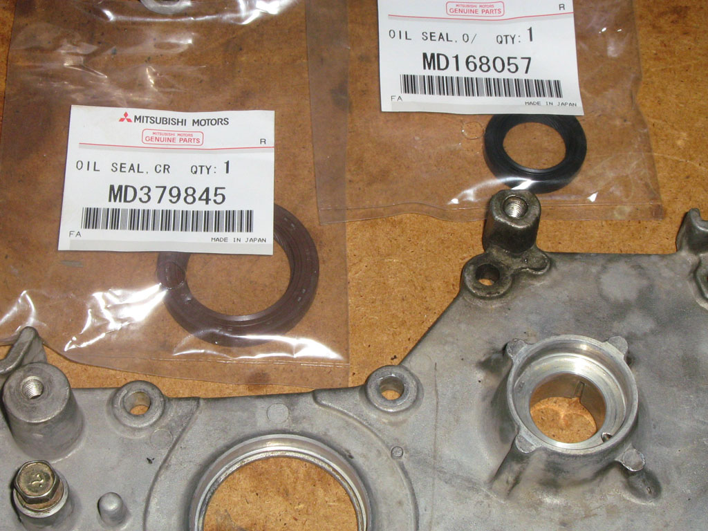

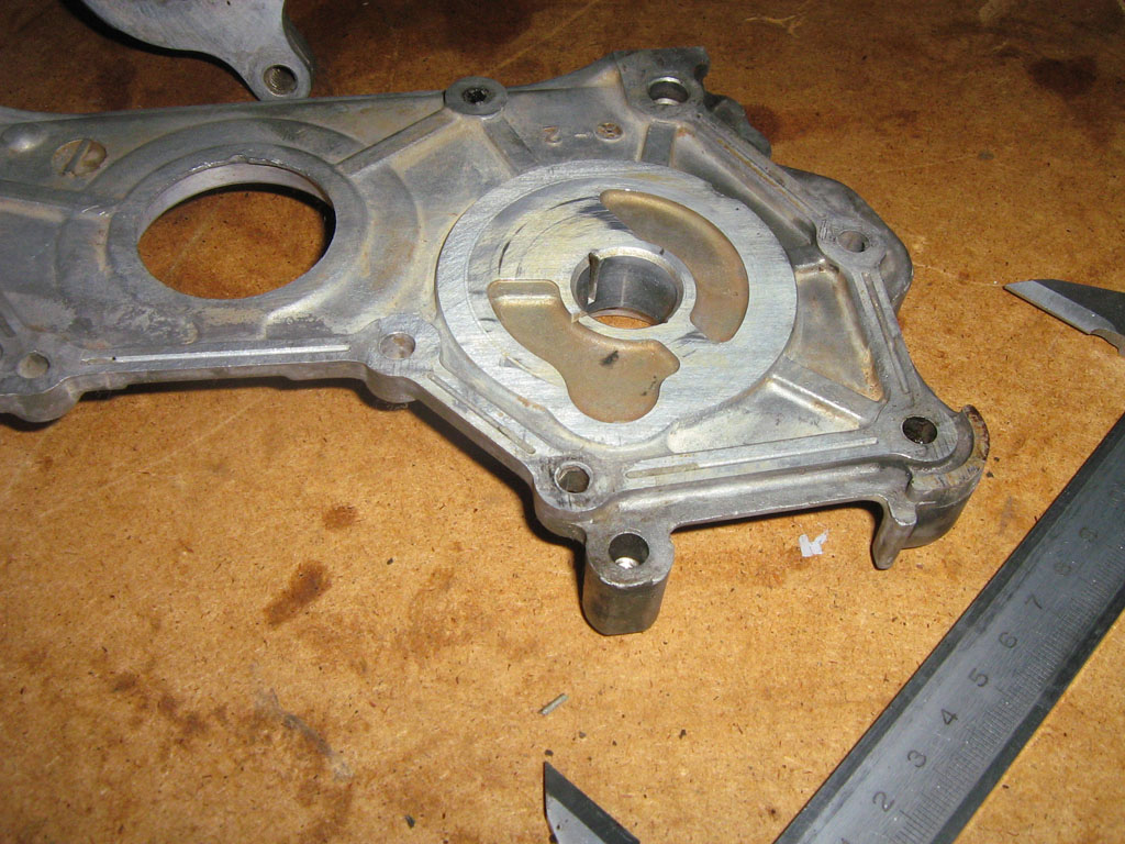

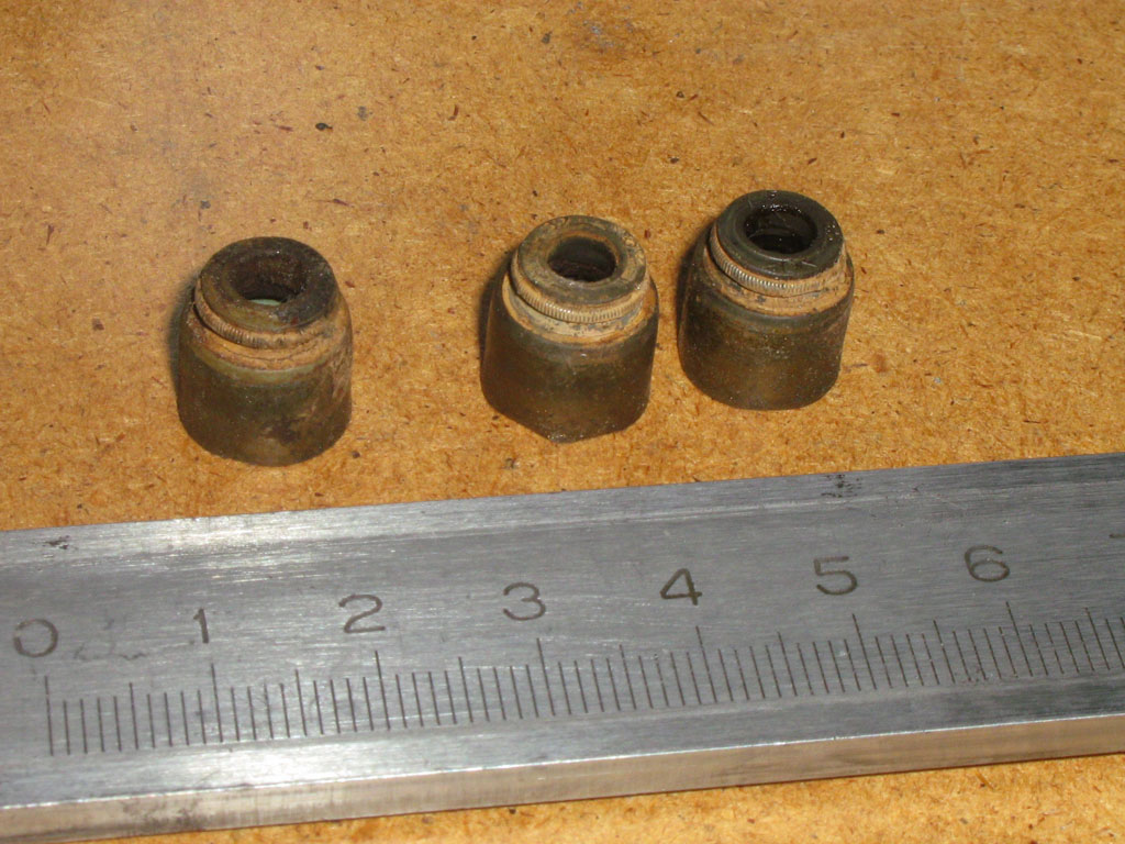

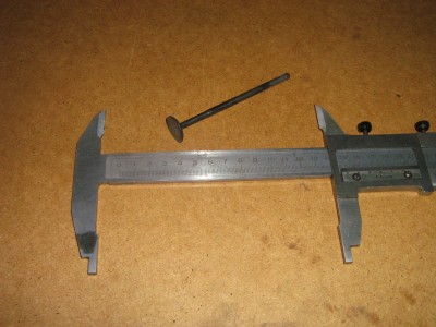

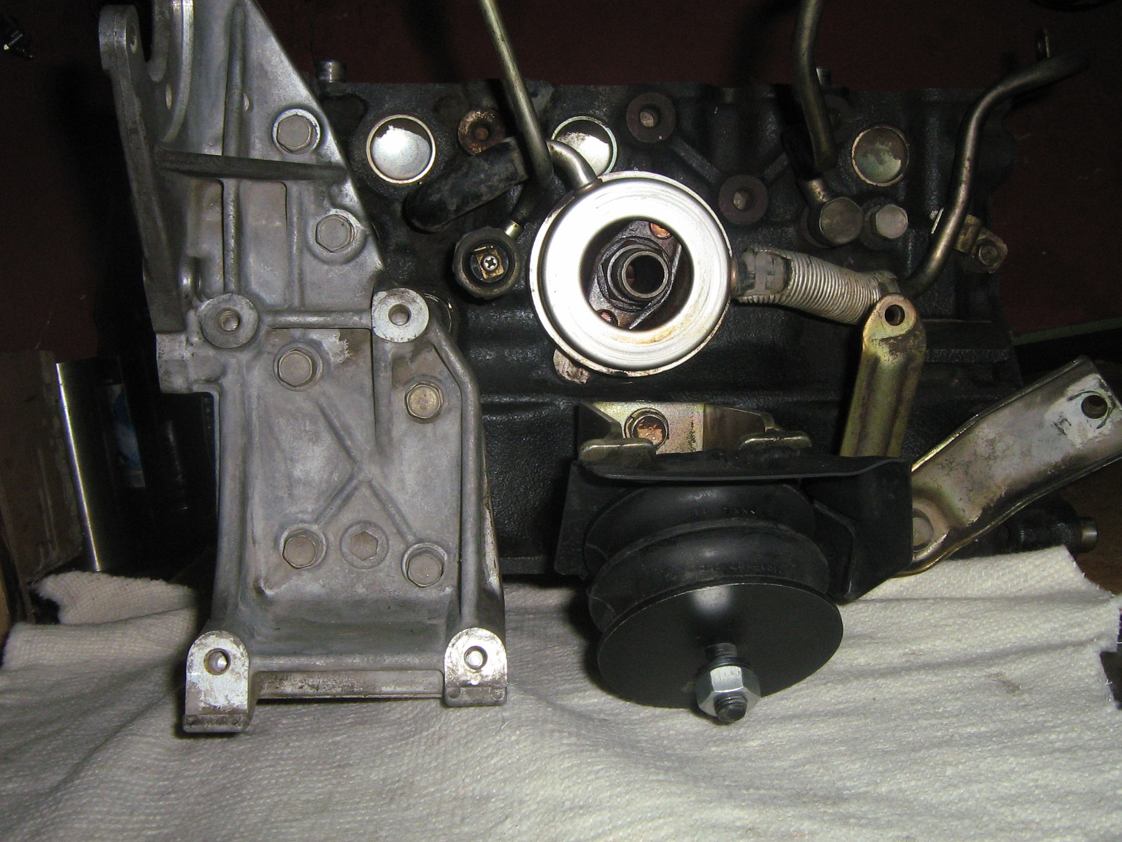

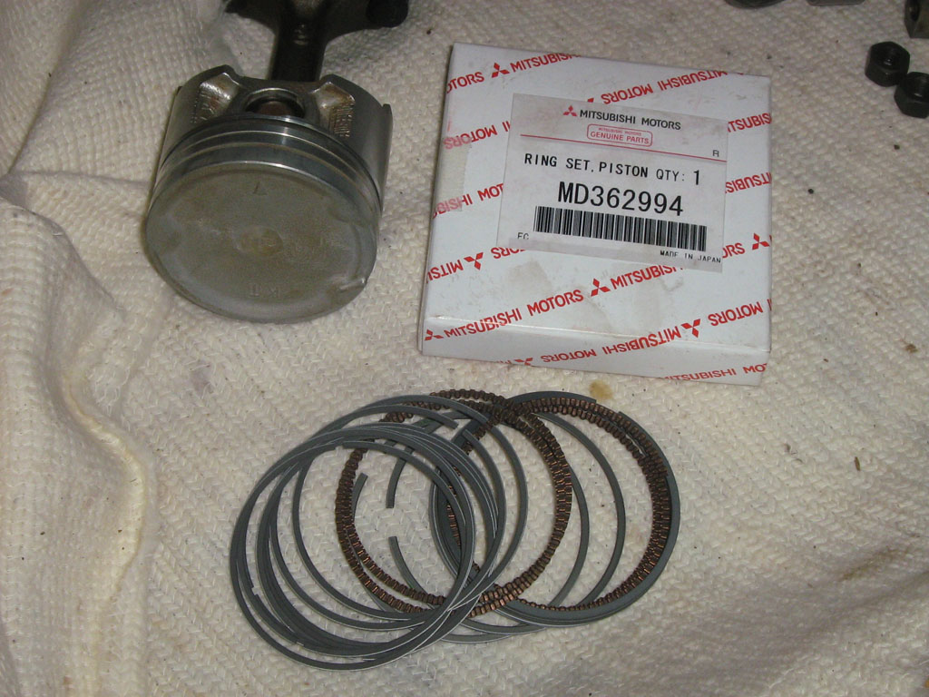

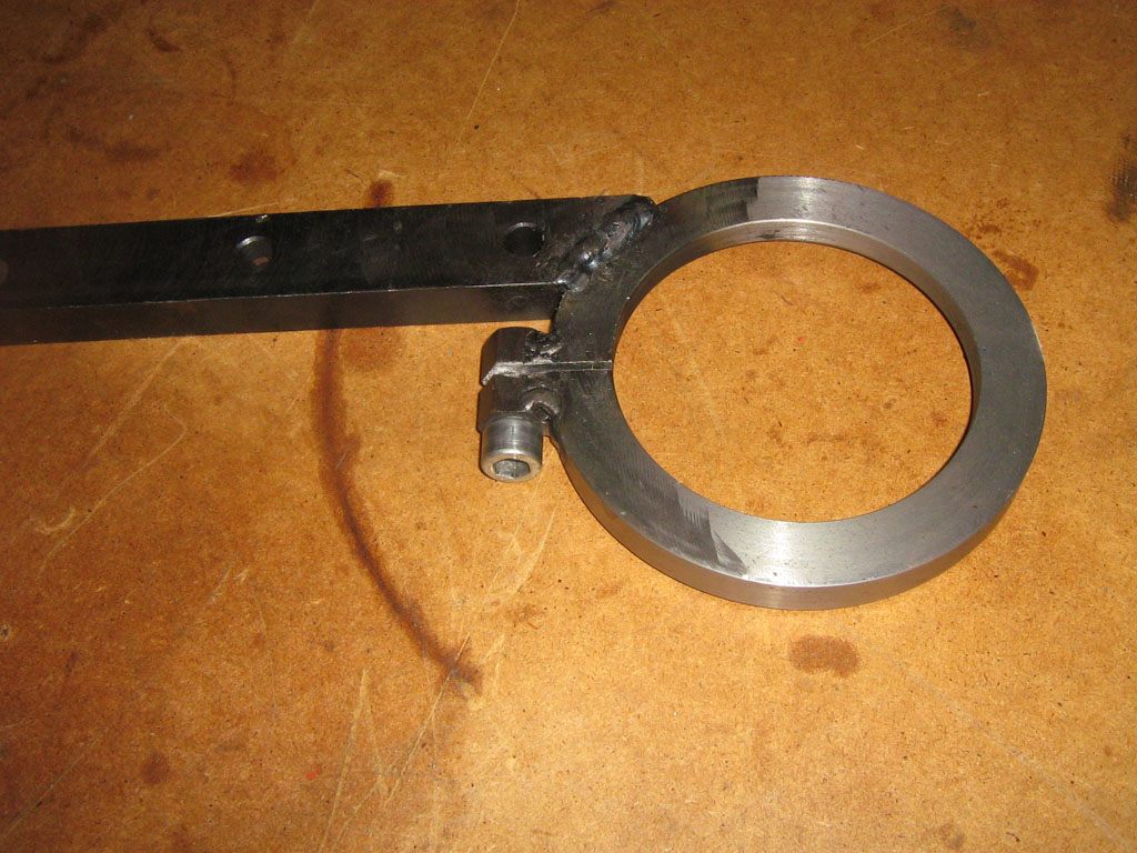

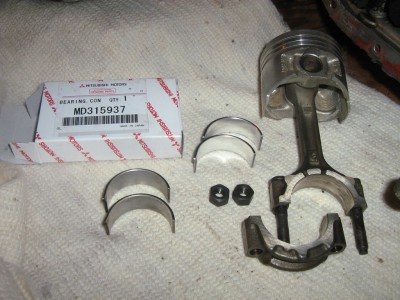

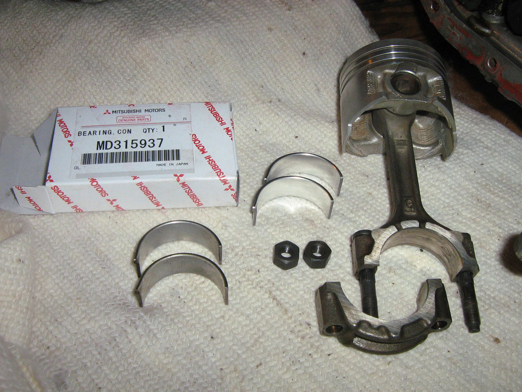

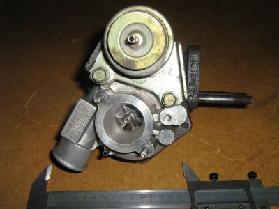

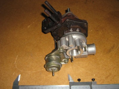

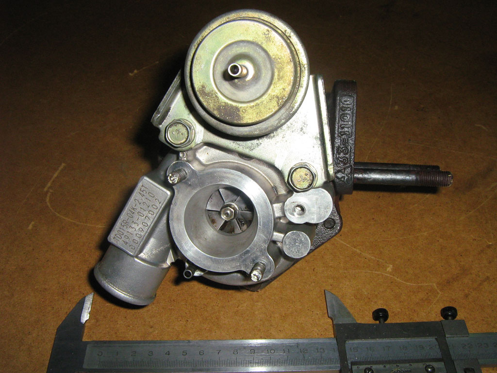

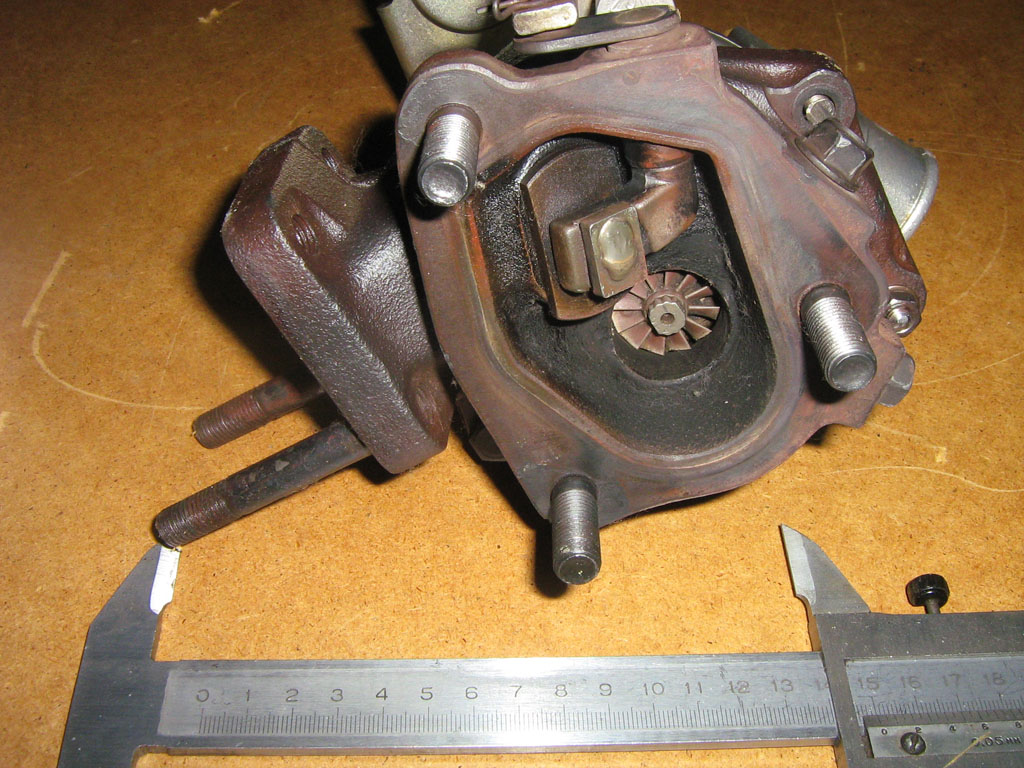

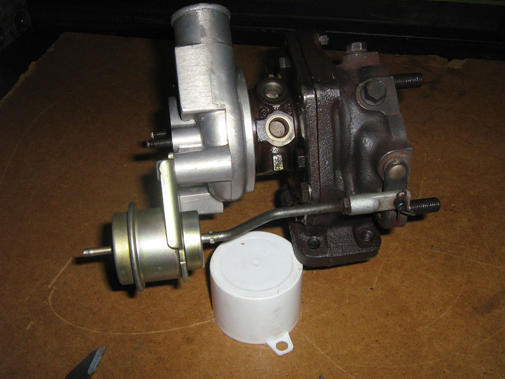

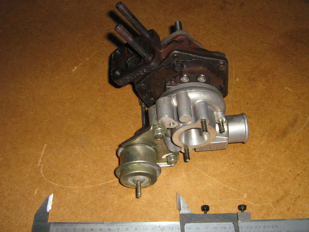

Улыбнула фотка с подписью "компрессор", конечно ниже есть "турбина", может ту следовало назвать "крыльчатка турбины", но это не придирки, прошу извинить, а просто когда нибудь в каком нибудь поисковике вылезит, что на 4А30 стоит "компрессор", а это совсем другая сказка...

Кстати, почему ставим на япу детали от ВАЗ???!!!, уверяю, все что ВАЗ-читай КАЛ, проверено по опыту эксплуатации нескольких таких "авто" тогда...

DenisM писал(а):Кстати, почему ставим на япу детали от ВАЗ???!!!, уверяю, все что ВАЗ-читай КАЛ, проверено по опыту эксплуатации нескольких таких "авто" тогда...
А что япы типа космические корабли и резинку с другой авто поставить нельзя.
Уверяю, что незаинтересованный чел. почитав наш форум скажет что маленькие мицу кал, ломается все что можно и жрут много ::-D:

Ну раз уш пошла такая пьянка, то это компрессорное колесо(крыльчатка) и турбинное колесо (крыльчатка), а вообще : Турбина состоит из «турбинной улитки» (turbine housing), «компрессорной улитки» (compressor housing) и картриджа (CHRA). Кроме того в часть турбин встроен перепускной клапан (wastegate).
Но ни хера ни "компрессор".
Но все равно за проделанную работу +1!, а все остальное незначительные придирки.
Про расточку, думаю что объем хоть и не значительно, но всеже (естественно) увеличется, а это прибавка в лошадей, предполагаю на +5.... наверное.
з.ы. в другой литературе всеже пишется что турбина состоит из компрессора....,
да и бог с ними, спор и мои придирки-в топку!

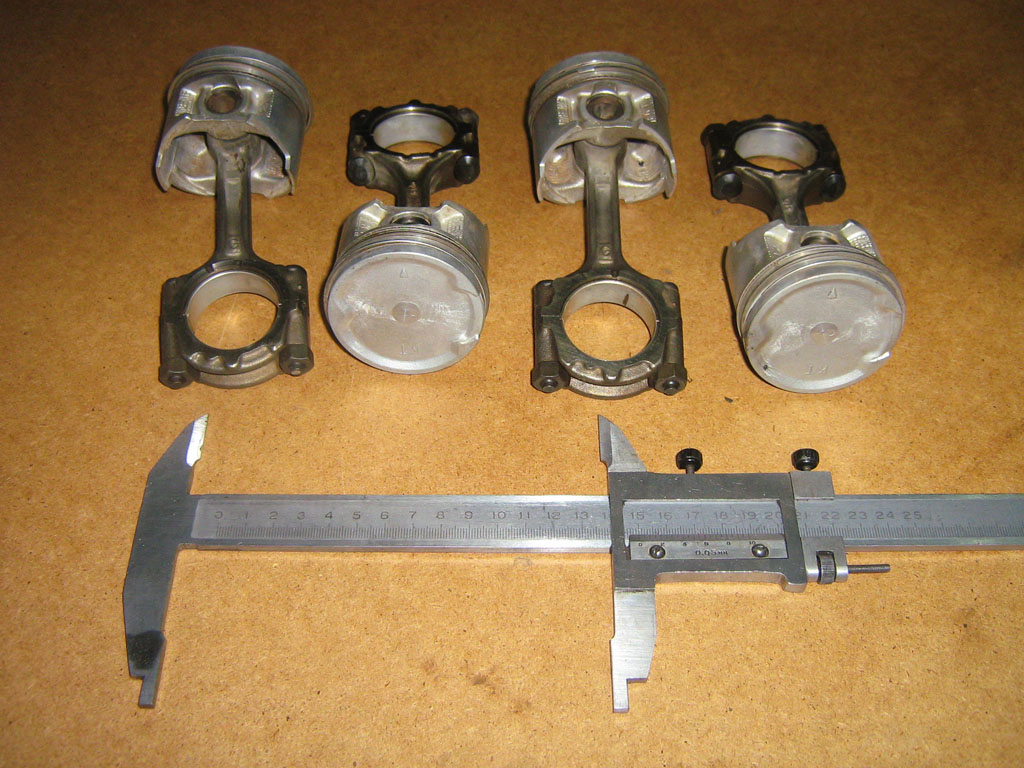

Re: Двигатель в разборе 4A30T 660 DOHC
Сообщение Programmer »

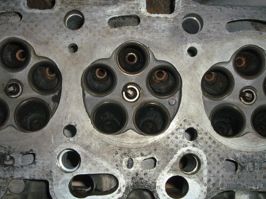

Сюдя по фото , на поршях (на Мини) есть проточки, решу предположить что эти проточки под клапана,
т.е. при форс мажоре клапана не гнуться. Так ли это?
Pajero mini Duke(Black) кузов H58A, АКПП,
4А30 турбина 20v DOHC, авто 2001г
Glukc
Сообщения: 2853
Зарегистрирован: 09 ноя 2007, 21:03
Двигатель:: 4A31 6G74
Мой автомобиль(и):: Pajero JR/Montero3
Откуда: Химки
Благодарил (а): 108 раз
Поблагодарили: 40 раз
Сообщение Glukc »
наличие проточек не гарантирует что клапана не загнет. вот у джуниора как
Toyota CAMI 02 1.3
Programmer
Сообщения: 290
Зарегистрирован: 10 мар 2008, 14:52
Получается , что проточки не гарантируют, а дают шанс что клапана на загнуться
в случае разрыва ГРМ у Jr и Mini . Это потверждает автор следующей темы
http://www.pajero4x4.ru/bbs/phpBB2/viewtopic.php?t=5223
